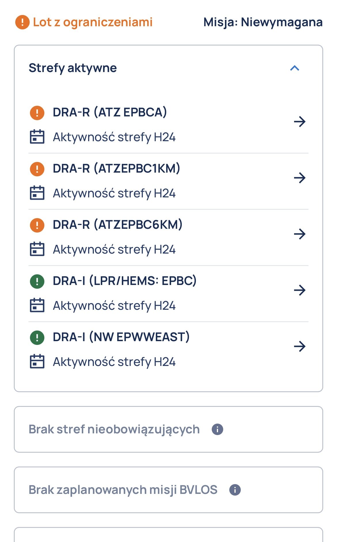

Adrian589 Opublikowano Poniedziałek o 17:39 Autor Opublikowano Poniedziałek o 17:39 Zmieniłem ustawienia i takie mam wyniki:

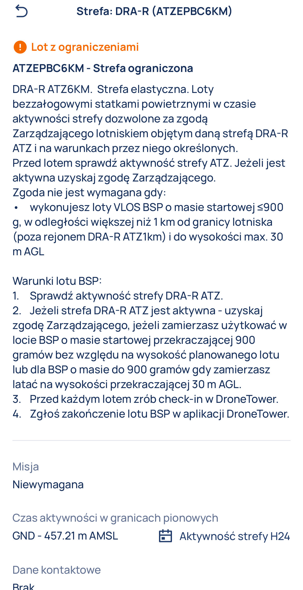

robertus Opublikowano Poniedziałek o 20:07 Opublikowano Poniedziałek o 20:07 no i masz wszystko napisane, zgody nie musisz mieć, zrób check in i lataj

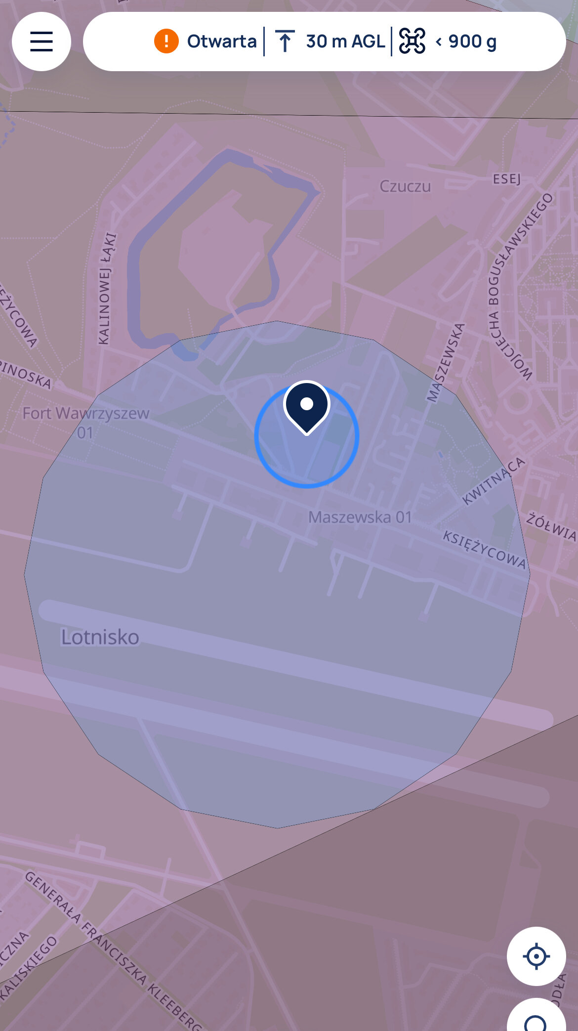

Adrian589 Opublikowano Poniedziałek o 20:14 Autor Opublikowano Poniedziałek o 20:14 Dziękuję za odpowiedzi, zastanawiam się tylko czy odległość od lotniska wynosi ponad 1km? Na mapie wydaje mi się, że jest to jednak trochę mniejsza.
Czaro Opublikowano 20 godzin temu Opublikowano 20 godzin temu 21 godzin temu, Adrian589 napisał: Chciałbym zacząć przygodę z samolotami RC i nauczyć się latać. Niedaleko mnie znalazłem łąkę, która świetnie nadaje się na loty tym samolotem Adrian, miejsce, które znalazłeś absolutnie nie nadaje się na loty modelem RC, a w szczególności do Twoich pierwszych w życiu lotów! Jedź za Warszawę, tam gdzie otwarte pola i łąki, np. za Starymi Babicami pod Kampinosem, albo na lotnisko modelarskie Chudoby na Białołęce. W hangarach Aeroklubu Warszawskiego na Księżycowej, lub w Bemowskim Centrum Kultury na ul. Rozłogi (Jelonki) masz dwie modelarnie, gdzie na pewno instruktorzy pomogą Ci w pierwszych krokach. Natomiast co do DRA-R. Przecież w liście stref masz wymienioną ATZ 1km. Więc nie musisz się zastanawiać, czy pinezka jest w strefie, czy nie. Jest Babice są szalenie zajętym lotniskiem i zdrowy rozsądek podpowiadałby trzymać się od tego lotniska z daleka.
