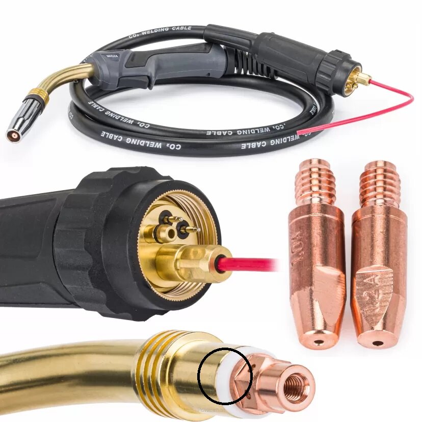

RomanJ4 Opublikowano 20 Czerwca Opublikowano 20 Czerwca Nawet omomierzem(choć czasem może to nie być miarodajne), między środkową elektrodą prądową(prowadnik drutu) a łuską nie może być przejścia. Czasem ceramiczna tulejka palnika(2) potrafi się pokryć nalotem od parowania stopionego metalu który robi mostek przy dużym skądinąd amperażu. Rozkręć koniec palnika i wyczyść dokładnie wszystkie jego części. Nie wiem jaką masz konstrukcję palnika, ale może też być uszkodzony izolator łuski(1 - na tym przykładowym przekroju, niektóre łuski mają już wprasowany wewnątrz) lub tulejka ceramiczna 2) Takie małe co nieco do poczytania sobie.. https://www.centrometwarszawa.pl/inne-produkty/artykuly-o-spawaniu/podstawowe-parametry-spawania-migomatem 2

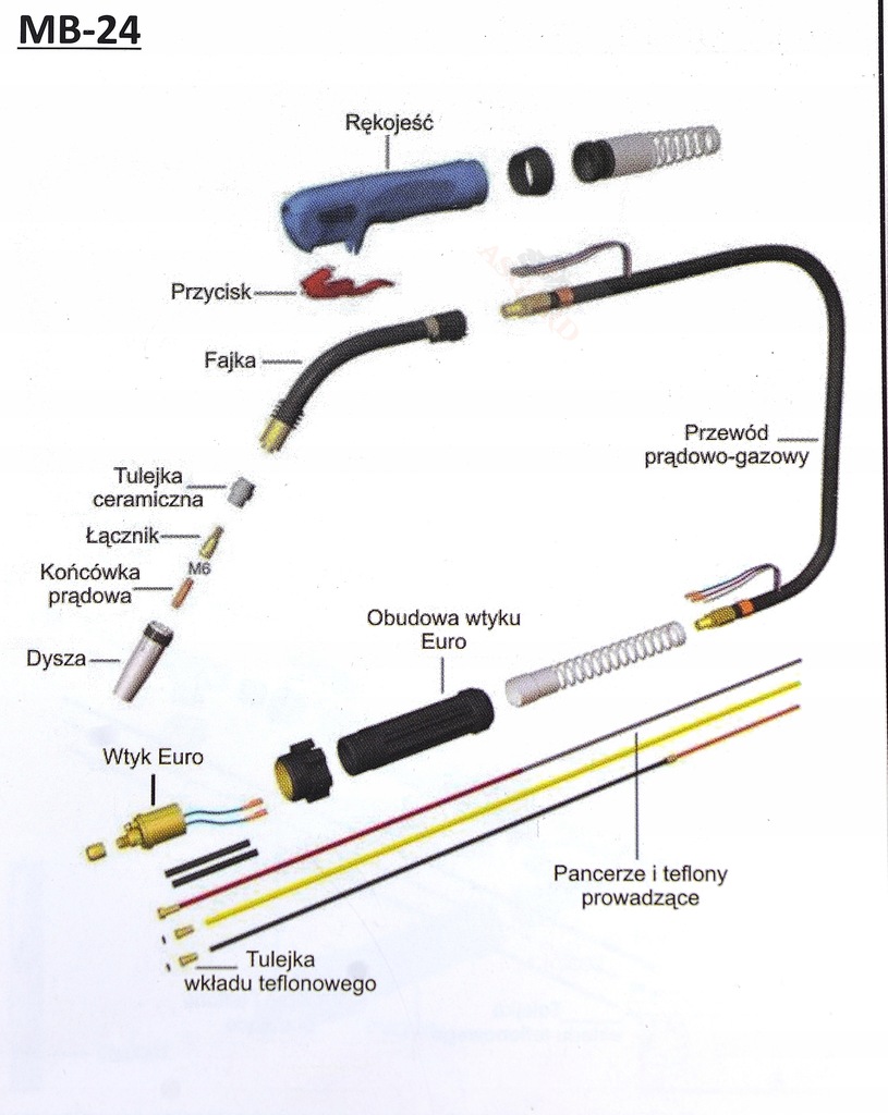

Grzesiek Opublikowano 21 Czerwca Autor Opublikowano 21 Czerwca Mam taki https://sklep.powermat.pl/przewod-spawalniczy-uchwyt-mig24-mig-mag-euro-zlacze-2m-z-wkladem-teflonowym-do-aluminium.html

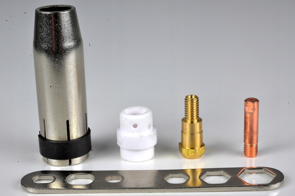

TomTech Opublikowano 21 Czerwca Opublikowano 21 Czerwca W zaznaczonym miejscu najczęściej odpryski spawalnicze powodują zwarcie do łuski/uchwytu. 1

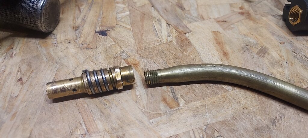

Grzesiek Opublikowano 10 Lipca Autor Opublikowano 10 Lipca Rozebralem to dzisiaj i nie ma u mnie żadnego izolatora.
