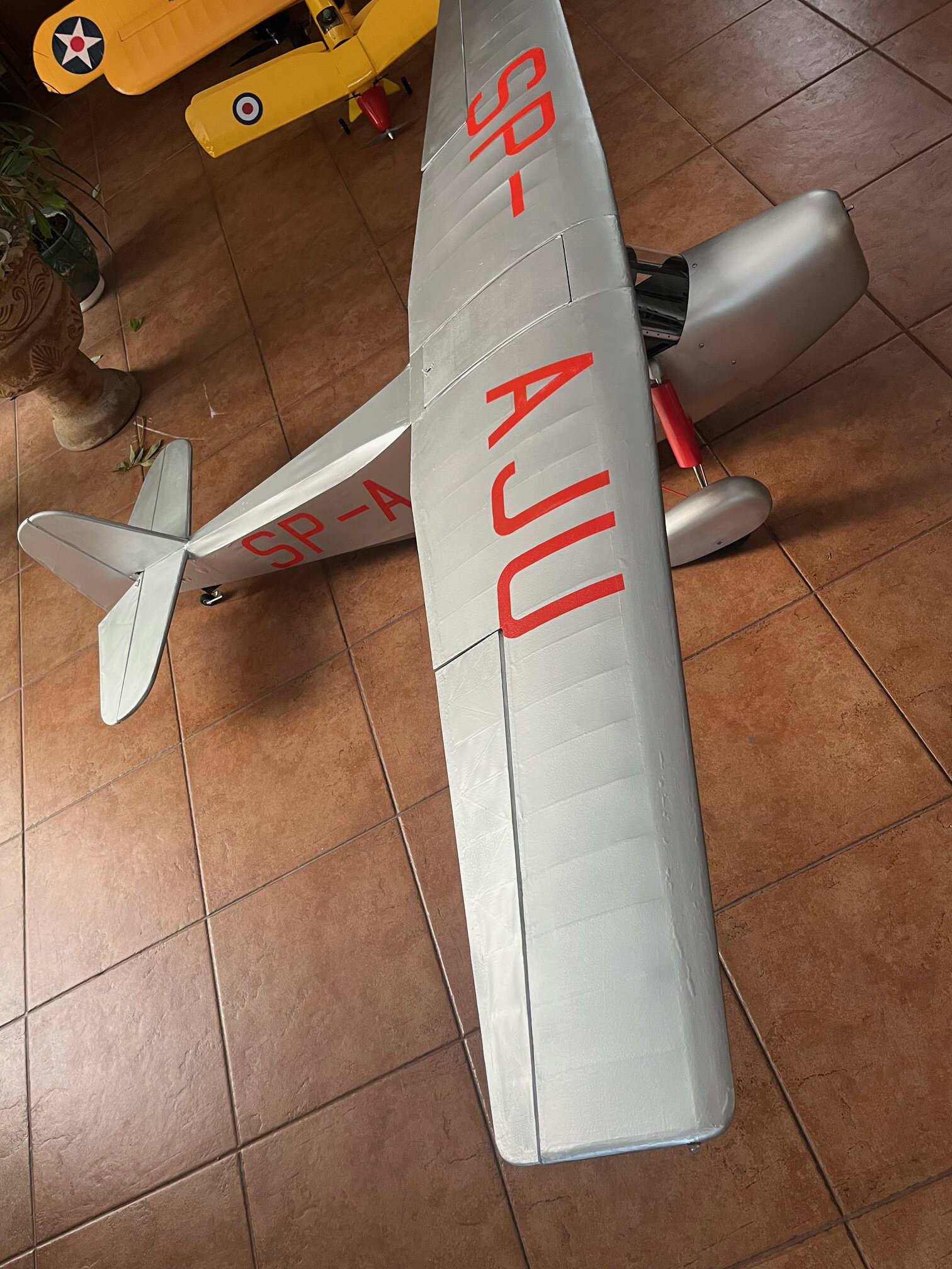

Ta odpowiedź cieszy się zainteresowaniem. wessel Opublikowano 2 Grudnia 2025 Autor Ta odpowiedź cieszy się zainteresowaniem. Opublikowano 2 Grudnia 2025 Model praktycznie skończony. Pozostało wyważyć i oblatać. Budowa trwała równiutkie 2 miesiące Ostatecznie podwozie ma taki wygląd jak na zdjęciach poniżej. Owiewki amortyzatorów nie mogły być dłuższe bo kolidowały z owiewką koła ( jeszcze jest na warsztacie) Waga startowa modelu ok. 3950 gram. 13
wessel Opublikowano 4 Grudnia 2025 Autor Opublikowano 4 Grudnia 2025 Wyważony, elektronika skalibrowana. Owiewki kół zainstaluję po pierwszych lotach. Te sreberko na skrzydłach to blask Księżyca w pełni 4
wessel Opublikowano 5 Grudnia 2025 Autor Opublikowano 5 Grudnia 2025 Wbrew pesymistycznym przewidywaniom kolegi @robas69 model wymagał dołożenia jedynie 100 g ołowiu do nosa, co przy całkowitej wadze ponad 3.8 kg nie jest chyba jakimś kosmicznym wynikiem 1
