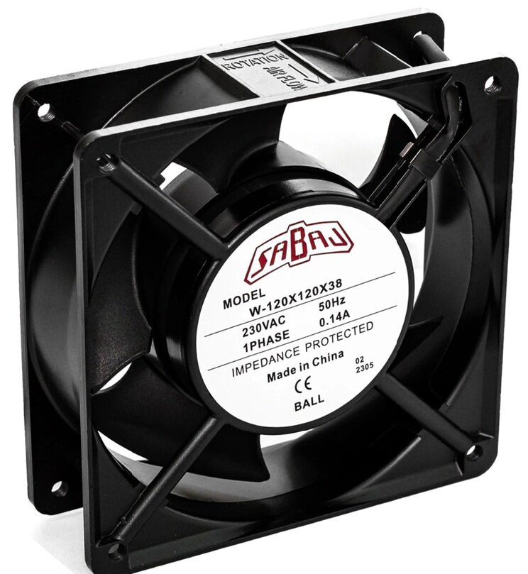

Gratuluję zakupu. Na początek polecam Koledze dorobić do silnika obce chłodzenie, bo wraz ze zmniejszaniem obrotów zmniejsza się też wydajność fabrycznego wentylatora, a często to na małych obrotach wykonuje najcięższą prace jak wiercenie większymi wiertłami, obtaczanie nierównego lub z zendrą materiału, czy choćby gwintowanie gwintownikiem/narzynka większego M.. Modyfikacja nie jest kosztowna(kilkadziesiąt PLN) a uchroni przed przegrzaniem, wystarczy mały, dobrany rozmiarem wentylatorek 220V, np któryś tego typu https://sklep.sabaj.pl/pl/c/Wentylatory/248 (albo kanałowy)
Wentylator-120x120mm-z-kablem-i-termostatem-do-szaf-rack-19-Sabaj.thumb.jpg.7b7c0743680b81daee06d49a951afe6d.jpg
przykręcając go na kapę oryginalnego wentylatora w ten sposób
pamiętając by kierunek nadmuchu był taki jak oryginalnego wentylatora. Zasilanie można podłączyć pod wyłącznik główny tokarki, przez co nawet podczas przerwy w toczeniu silnik będzie chłodzony.
