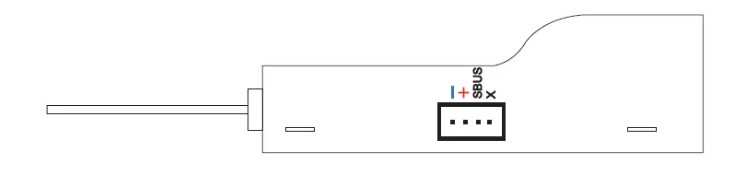

zbjanik Opublikowano 24 Listopada 2025 Autor Opublikowano 24 Listopada 2025 Aha, ale to po co ma małe gniazdo z boku? Mam jeszcze inny odbiornik 6-ciokanałowy, jak ni latam, to zdarza się słyszeć: telemetry lost, albo telemetry recovered- czyli telemetria jest. No i zawsze te same komunikaty przy włączaniu i wyłączaniu zasilania w modelu. Możesz podesłać jakiś przykładowy lind do któregoś z tych projektów o których piszesz? Może być też po niemiecku.
maxiiii Opublikowano 24 Listopada 2025 Opublikowano 24 Listopada 2025 Robilem takie. Ale chodzi o opis twojego odbiornika. Twoja telemetria to rssi plus jeszcze cos i nic wiecej. Opis odbiornika znalazlem w sieci. A to co sprawdzilem i dziala masz tutaj.
Jerzy_R Opublikowano 24 Listopada 2025 Opublikowano 24 Listopada 2025 27 minut temu, zbjanik napisał: po co ma małe gniazdo z boku To jest SBUS Edyta: wg wpisów na rcgroups https://www-rcgroups-com.translate.goog/forums/showthread.php?4388547-Radiomaster-R88-Lipo-Voltage-Telemetry&_x_tr_sl=en&_x_tr_tl=pl&_x_tr_hl=pl&_x_tr_pto=sc na pin oznaczonym X można podać (poprzez dzielnik) napięcie z pakietu zasilającego. O innej telemetrii wpisów nie trafiłem.
