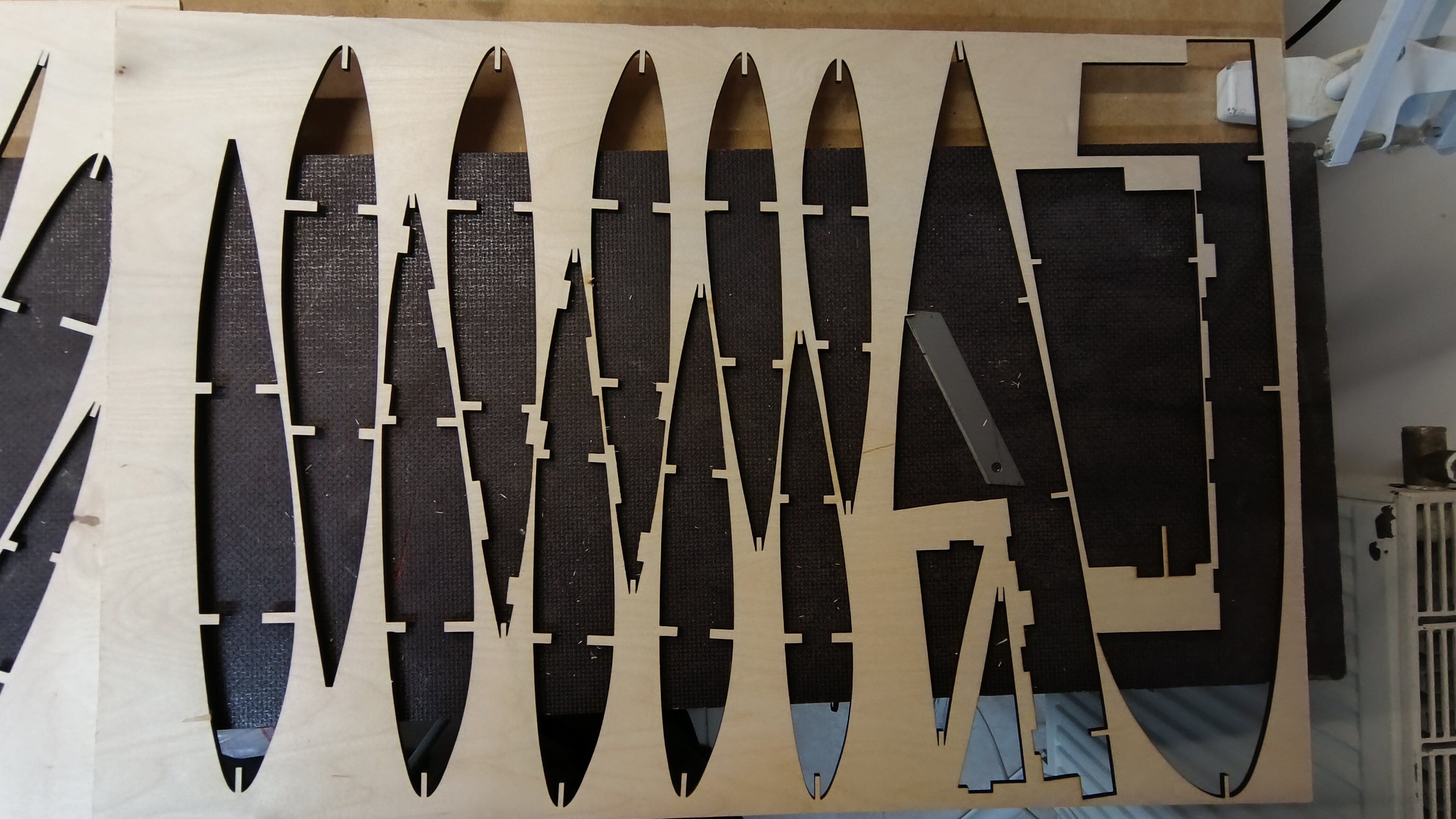

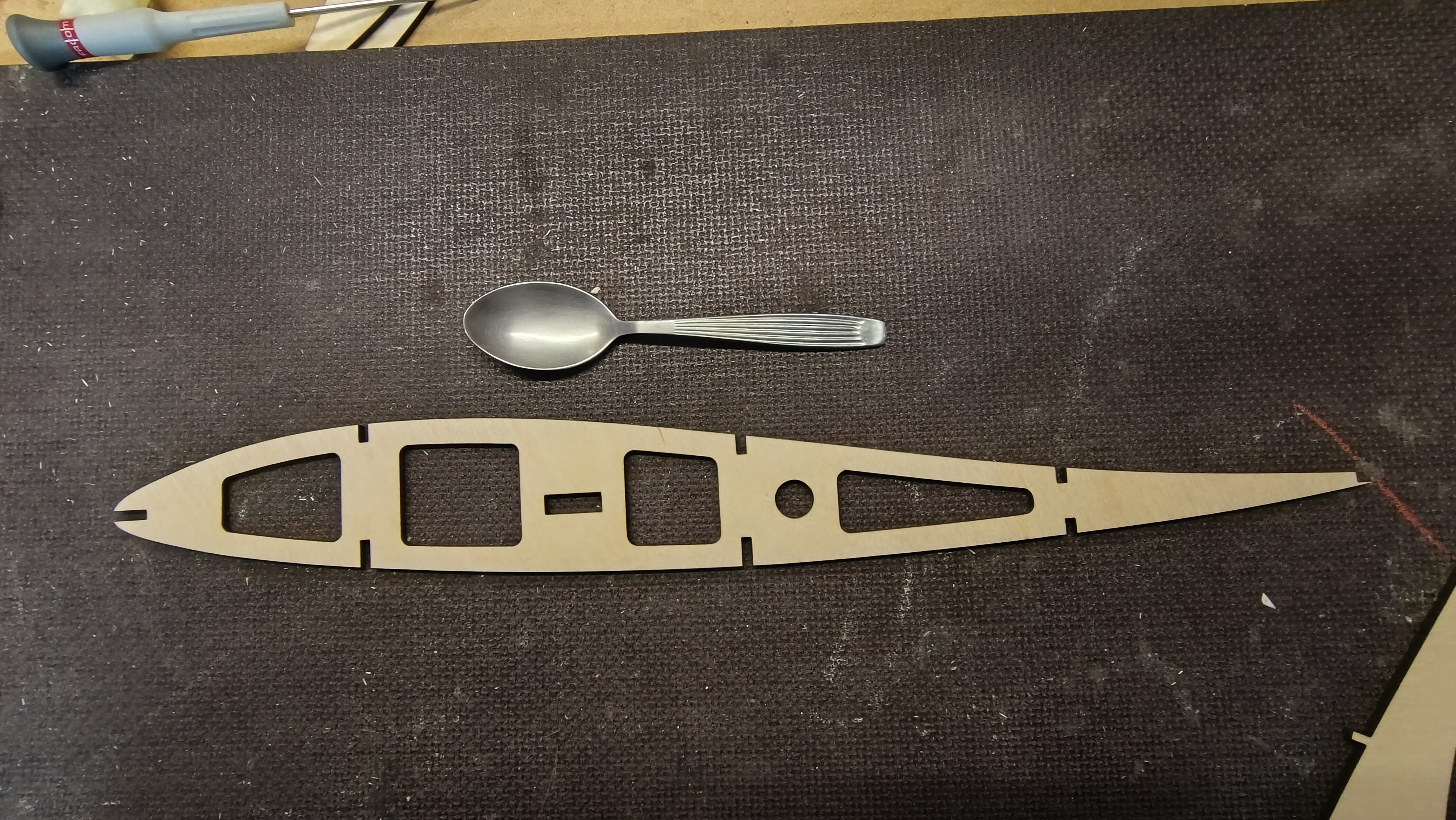

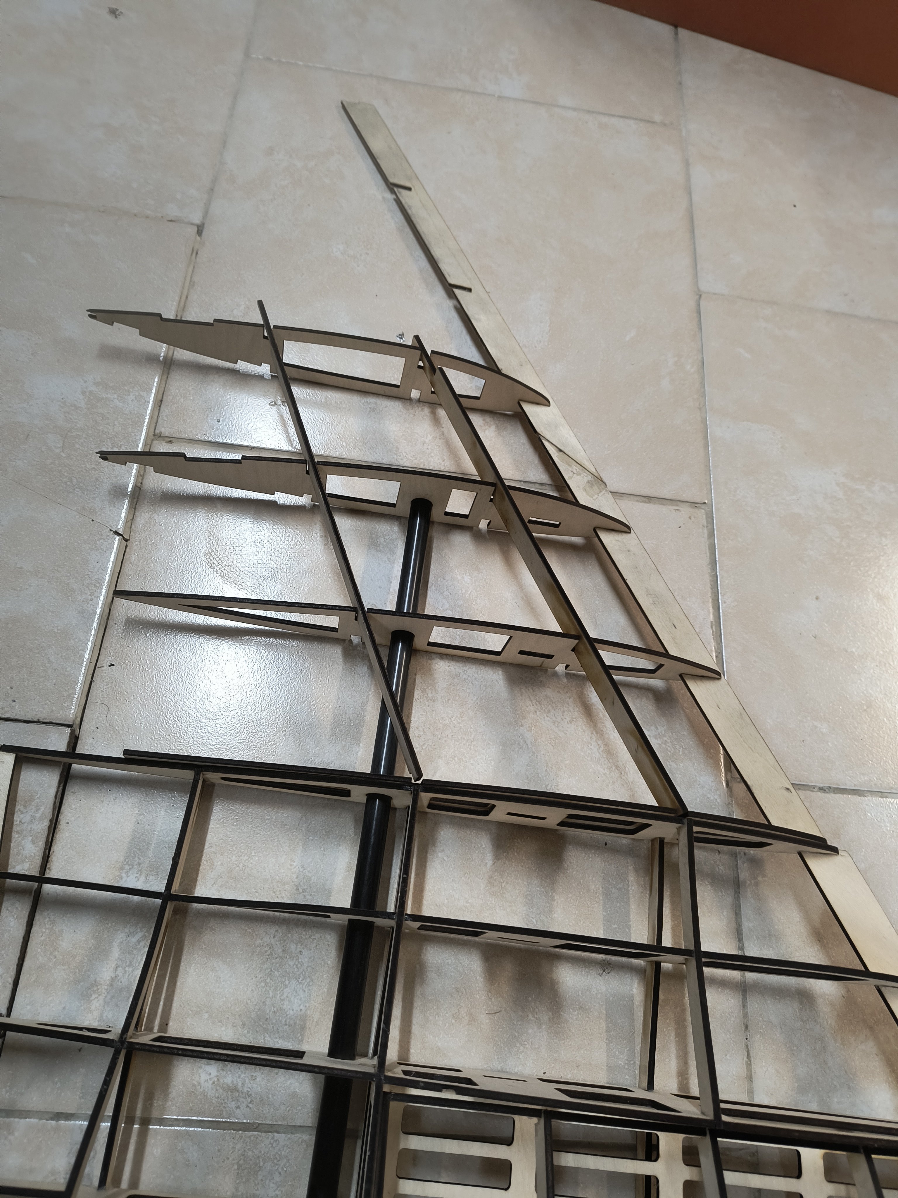

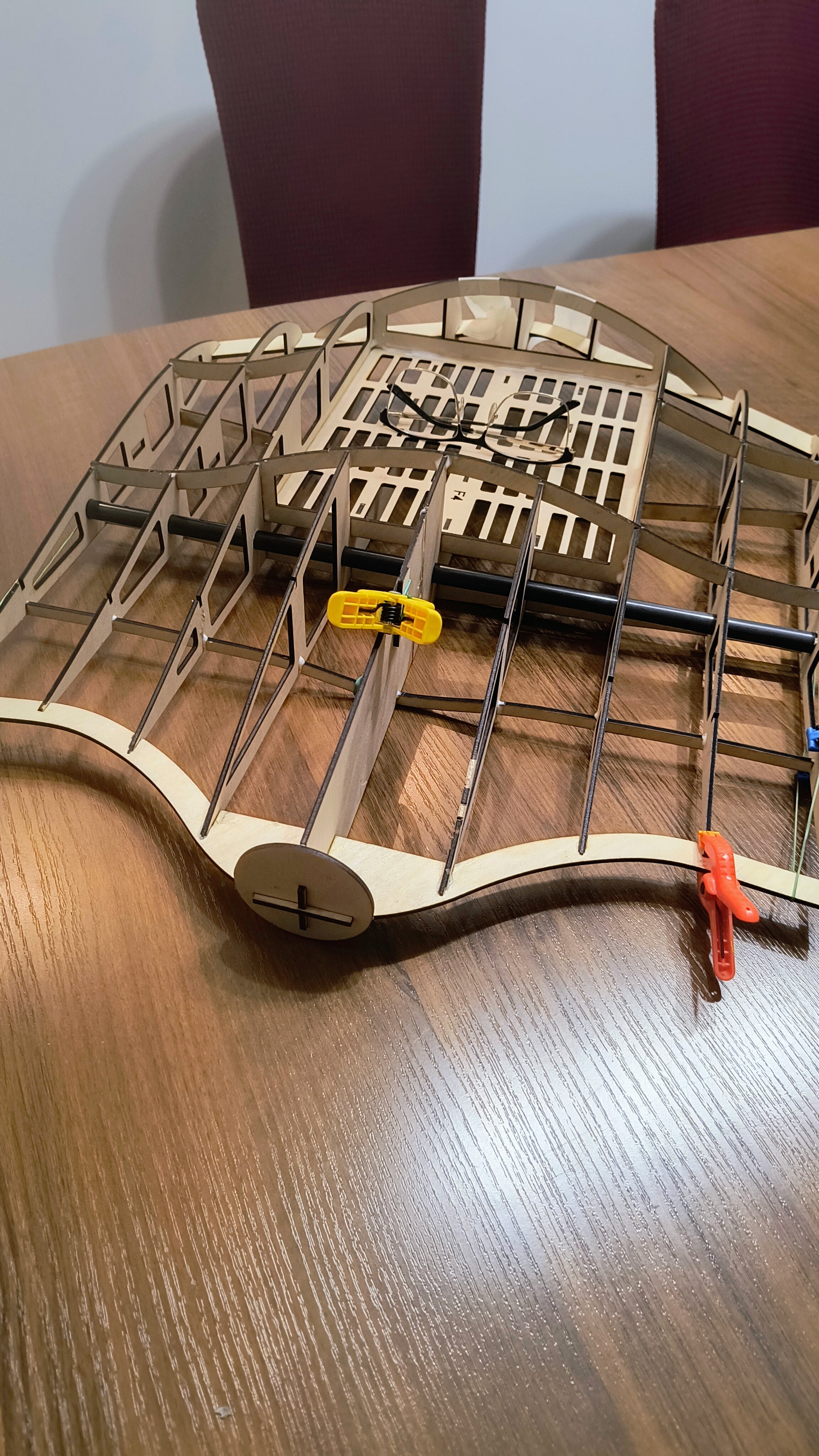

Ta odpowiedź cieszy się zainteresowaniem. young Opublikowano 27 Grudnia 2025 Ta odpowiedź cieszy się zainteresowaniem. Opublikowano 27 Grudnia 2025 Cześć. Parę słów dlaczego ten model. Po pierwsze nigdy nie miałem latającego skrzydła, więc czas zrobić. Po drugie w związku z rozpoczęciem nauki obsługi prostego lasera oraz oprogramowania z tym związanego najlepiej uczyć się na własnych błędach a jak ciąć to coś konkretnego a nie jakieś tam popierdółki na półkę. Zamierzam nauczyć się jak ten laser obsługiwać i przygotowywać pliki. Oraz pozyskać wiedzę na jakie problemy się natknę. Model prosty , więc dużo wybaczy . Poniżej kilka fotek z tego co za pierwszym razem udało mi się zrobić . Już widzę duże pole do poprawy na przyszłość . 6

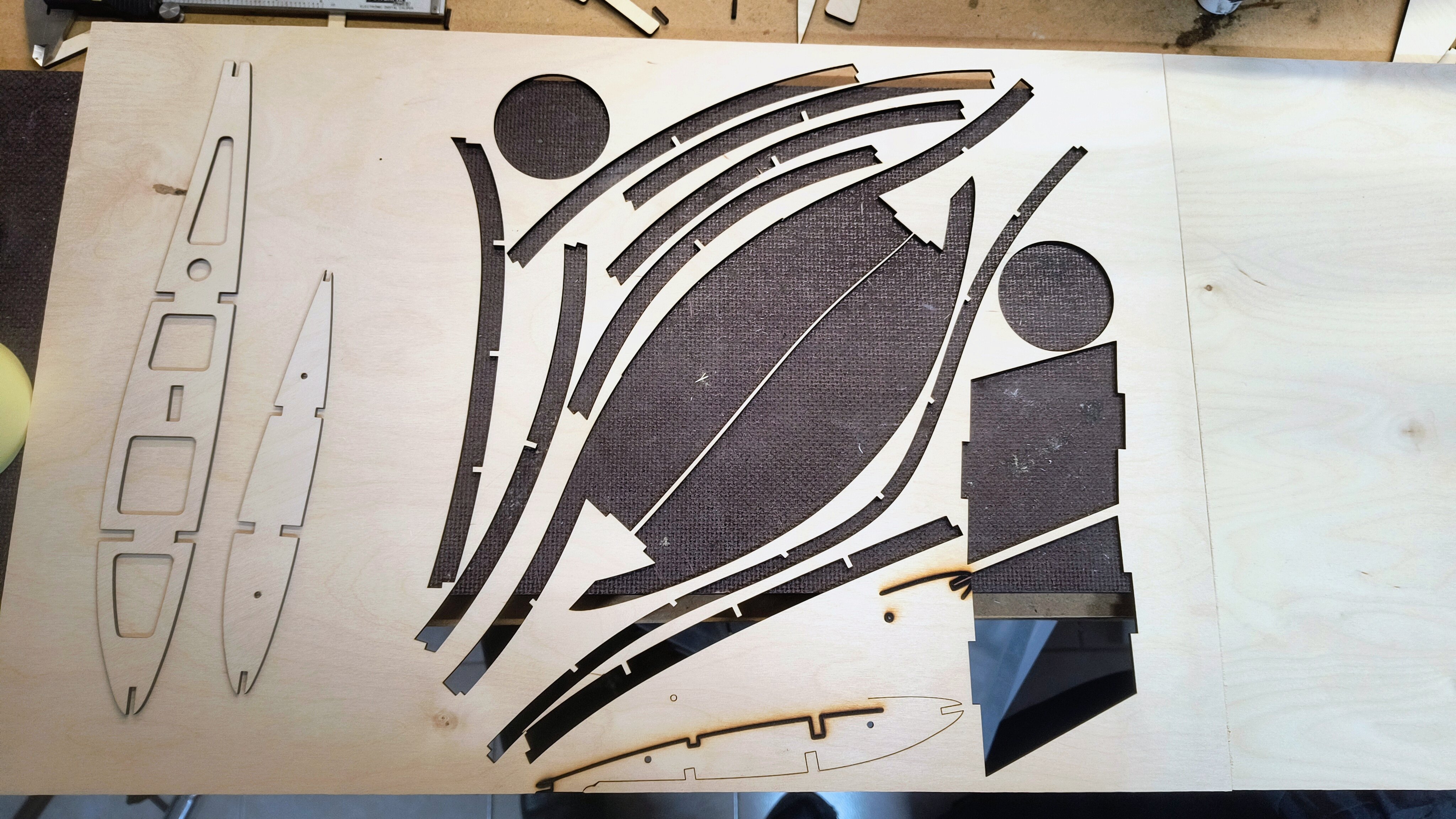

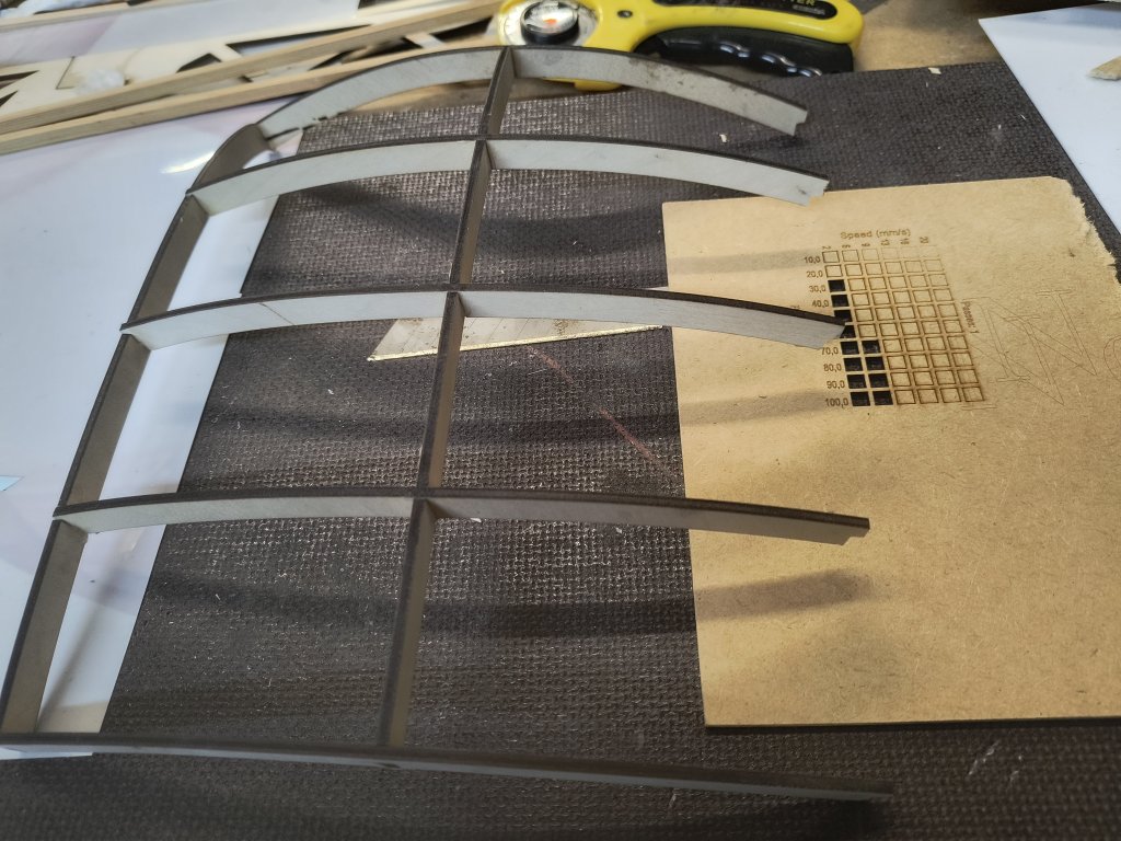

young Opublikowano 2 Lutego Autor Opublikowano 2 Lutego 20 godzin temu, krzysiek.riese napisał: Jakieś postępy? Czesć. Tak jak pisałem uczę się tej technologii. Przerwa była wymuszona bo skończyła się sklejka. Nowa kupiona sklejka o ile wizerunkowo ładniejsza od poprzedniej ale z niewiadomych względów niesamowicie się przypala,.masakra -kolejne doświadczenie. Ponadto zdarzyło się że nie wypaliłem kilku elementów a inne zdublowałem. Wyszło jak składałem jedną połówkę skrzydła i brakło na drugą. Do wypalenia mam więc brakujące elementy. W międzyczasie kupiłem do lasera tzw plaster miodu i muszę go lekko dopasować po wymiary mojego lasera. Wniosek jest również że do dużych modeli warto mieć duże prostokątne pole robocze. Wtedy nie trzeba kombinować. Ale duży laser zajmuje dużo miejsca. Na pewno warto wypalać że sprężonym powietrzem. Do każdej nowej partii materiału robić każdorazowo test cicia. Do modelu zamówiłem transparentną folie choć kusiło mnie zrobić model w barwach wojskowych jak ten słynny Messerschmitt bo podobne kształty. Teraz myślę nad doborem silnika i śmigła bo klocek ciężki . 3

krzysiek.riese Opublikowano 2 Lutego Opublikowano 2 Lutego Tutaj nie chodzi nawet o to czy to sklejka Brzozowa topolową czy Lipowa tylko o to jaki klej jest używany w produkcji. Efekt jaki opisuje Young najczęściej występuje przy cięciu sklejek wodoodpornych, strumień lasera ma problem z przepaleniem warstwy klejowej i jest wszystko w koło okopcone, nie pomaga nadmuch nawet. Takie sklejki można ciąć laserami CO2 o dużej mocy natomiast lasery diodowe mają z tym problem. Ja osobiście używam sklejek topolowych i lipowych a tam gdzie jest potrzebna większą wytrzymałość to brzozowe suchotrwałe. 1

young Opublikowano 3 Lutego Autor Opublikowano 3 Lutego 15 godzin temu, ToMarkov napisał: Hej, jaki to laser ? Atom stack 10 W 15 godzin temu, RobRoy napisał: Sam projektowałeś skrzydło - czy z Netu? Jak to sklejka i gdzie kupowałeś? Tak na oko - to sklejka brzozowa, swoje waży ... . Z netu za kilka euro . Miało być tanio i jakoś prosto, mało elementów 14 godzin temu, krzysiek.riese napisał: tylko o to jaki klej jest używany w produkcji. Do takich podobnych wniosków dochodzę , masz rację, stawiam na to czym sklejona stąd okopcenia . W wolnej chwili odezwę się. 15 godzin temu, RobRoy napisał: Jak to sklejka i gdzie kupowałeś? Pierwsza jasna to z allegro, ta co Kopci to ze sklepu Modelarnia w Warszawy . Ta druga wydaje się bardziej gatunkowa i mocniejsza do frezowania bardziej. Z jakiego drewna w sumie to nie pamiętam...
krzysiek.riese Opublikowano 3 Lutego Opublikowano 3 Lutego 32 minuty temu, young napisał: Atom stack 10 W Z netu za kilka euro . Miało być tanio i jakoś prosto, mało elementów Do takich podobnych wniosków dochodzę , masz rację, stawiam na to czym sklejona stąd okopcenia . W wolnej chwili odezwę się. Pierwsza jasna to z allegro, ta co Kopci to ze sklepu Modelarnia w Warszawy . Ta druga wydaje się bardziej gatunkowa i mocniejsza do frezowania bardziej. Z jakiego drewna w sumie to nie pamiętam... Jak z modelarskiego to sklejka lotnicza Brzozowa, ja mam głoeicę 40W a i tak z tego typu sklejka jest problem.
kulfon250 Opublikowano 3 Lutego Opublikowano 3 Lutego Godzinę temu, krzysiek.riese napisał: Jak z modelarskiego to sklejka lotnicza Brzozowa, ja mam głoeicę 40W a i tak z tego typu sklejka jest problem. Do tego jest 2x cięższa od topolowej a w większości miejsc spokojnie wystarcza. Ja brzozową używam tylko do elementów strategicznych. 1
