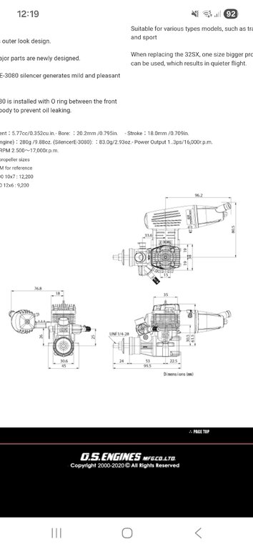

hubert10 Opublikowano 10 Stycznia Autor Opublikowano 10 Stycznia robiłem dziś przymiarkę pod os max 35ax.... i ma on szerokość jak idzie wał tam i sie montuje do łoża 3.06cm no i właśnie a tam jest 3cm szerokości w tym łożu i nie wiem czy szukać innego czy najwyżej podpiłować tam łoże? Tez wersje Ax i Fx są chyba trudniejsze w regulacji? nie miałem nigdy takiego wiec nie wiem narazie miałem w rękach tylko LA i sie zastanawiam czy wlasnie nie kupić czegoś w tej wersji lub innej firmy ale podobny silnik do wersji LA? np os max 25la? W dniu 6.01.2026 o 12:36, witold_pi napisał: Ja bym celował w OS 40 lub 46 LA, są lżejsze, mniejsze, 1-1,2kM i bezproblemowe, nawet po sezonie jak się nie wyczyści to nie ma z nimi problemu. i też te wykraczają poza skale jaka zaleca producent a w tym samolocie mam jakiś zbiornik i żeby się później nie okazało że mam za mały zbiornik a producent nie podał jego wielkości ja myślę ze to zbiornik 200-250ml

hubert10 Opublikowano 13 Stycznia Autor Opublikowano 13 Stycznia To wlasnie wezme chyba poprostu silnik os max 35ax bo nie bede miał problemów ze za mała moc i za lekki a ten os max 35ax tam wchodzil tak na styk 25ax jest 4,1cc i on jest lżejszy boje sie ze moze nie starczyc mocy
