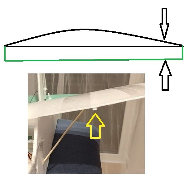

barti14 Opublikowano 31 Marca Opublikowano 31 Marca Przy lekkim wietrze mój model prawie stał w miejscu pod wiatr. Czekam na pogodę, aby polatać po korektach silnika. Ciekawa uwaga z tą wstążką, jako stabilizatorem, wypróbuję. Natomiast mam pewną uwagę techniczną dotyczącą nie tylko tego modelu, ale ogólnie modeli z wygiętym profilem z depronu. Na ściągniętych rysunkach modelu dźwigar pod skrzydłem, który kształtuje profil był niemal ostry na końcach i tak go wyciąłem do pierwszego skrzydła i do drugiego. W trakcie budowy drugiego, kiedy puściłem skrzydło, zauważyłem, że końcówki skrzydeł poszły w górę, czyli profil stał się bardziej płaski. Cieniutkie końcówki dźwigara unoszą się pod naprężeniem zgiętego depronu skrzydła. Nie pomyślałem o tym wcześniej, ale to niestety oczywiste. Moje zalecenie jest takie, aby wycinać "grubszy" profil, aby nadać sztywność po sklejeniu. Będzie go trochę widać, ale utrzyma kształt profilu. Zrobiłem już takie próby i jest znacznie sztywniej, bo końcówki zamiast 1-2mm mają 5-6mm wysokości. Prawidłowy profil jest dużo ważniejszy niż estetyka. Poniżej rysunek o co chodzi. 1
