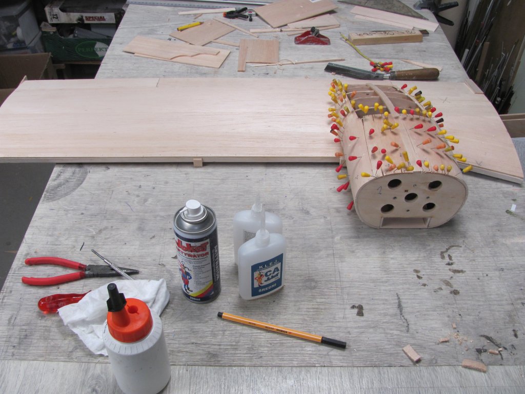

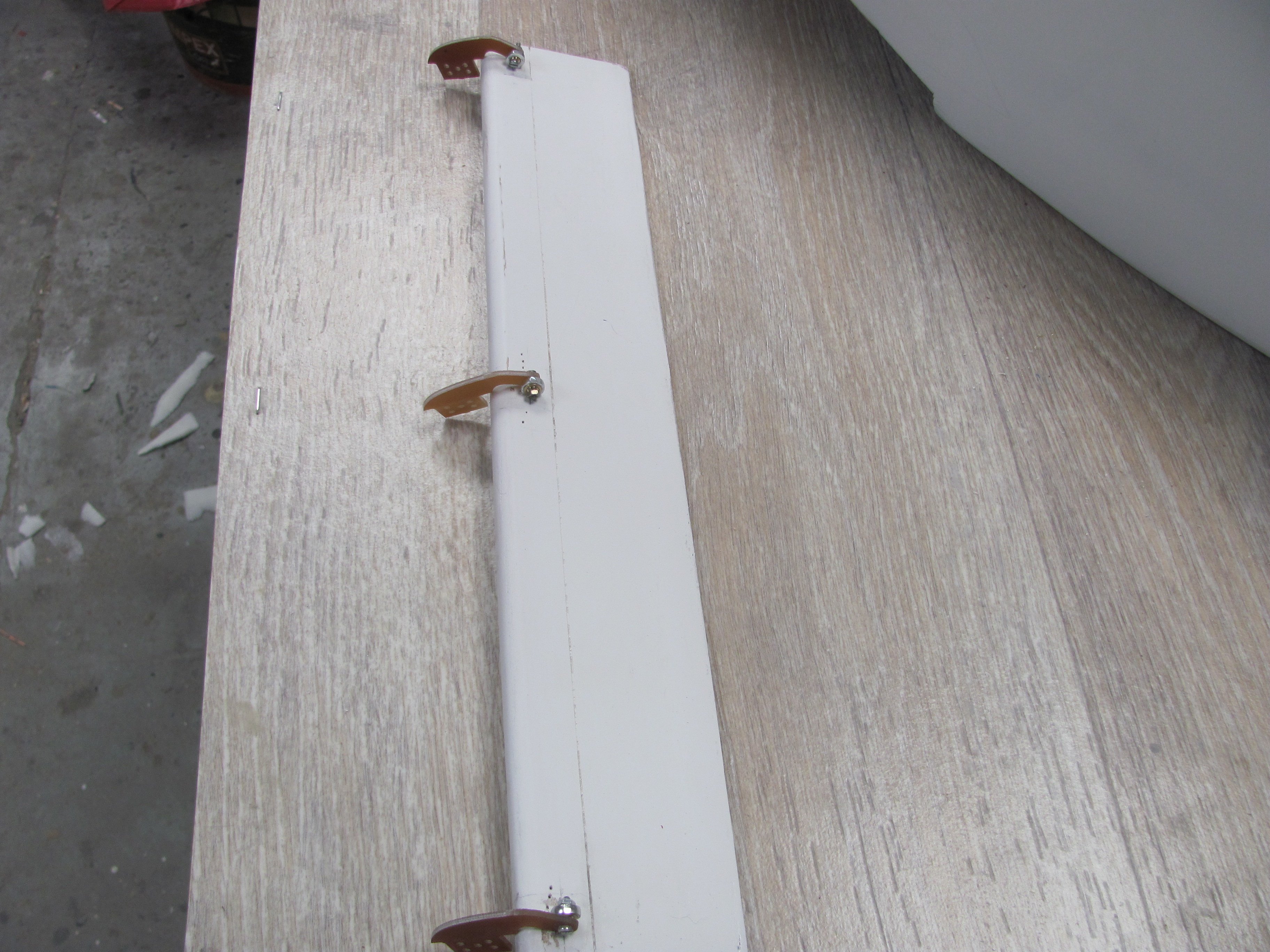

Popular Post Lucjan Posted July 23 Author Popular Post Posted July 23 Lewe skrzydło w trakcie prac. 10 1

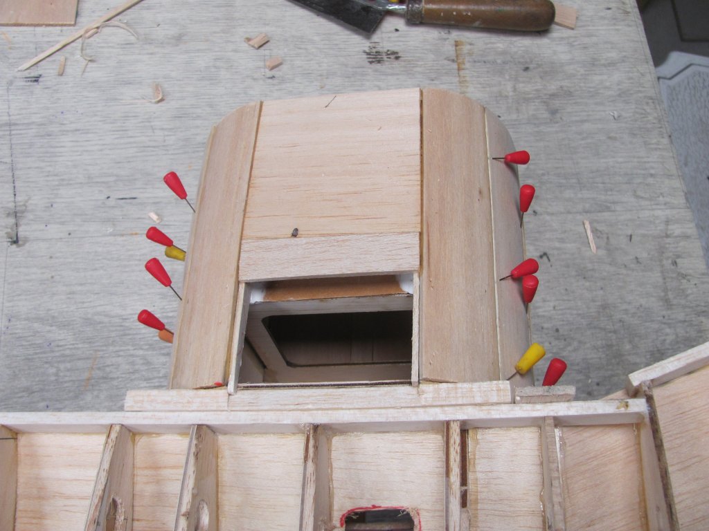

Popular Post Lucjan Posted July 26 Author Popular Post Posted July 26 Czas przykleić dolne pokrycie skrzydła. 12

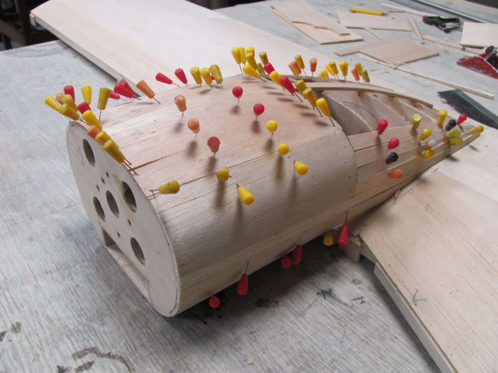

Popular Post Lucjan Posted July 27 Author Popular Post Posted July 27 Listwa natarcia wklejona i prawe skrzydło gotowe w 90 %. W lewym skrzydle rozprowadzone okablowanie , więc mogę przystąpić dp pokrywania balsą spodu . 9

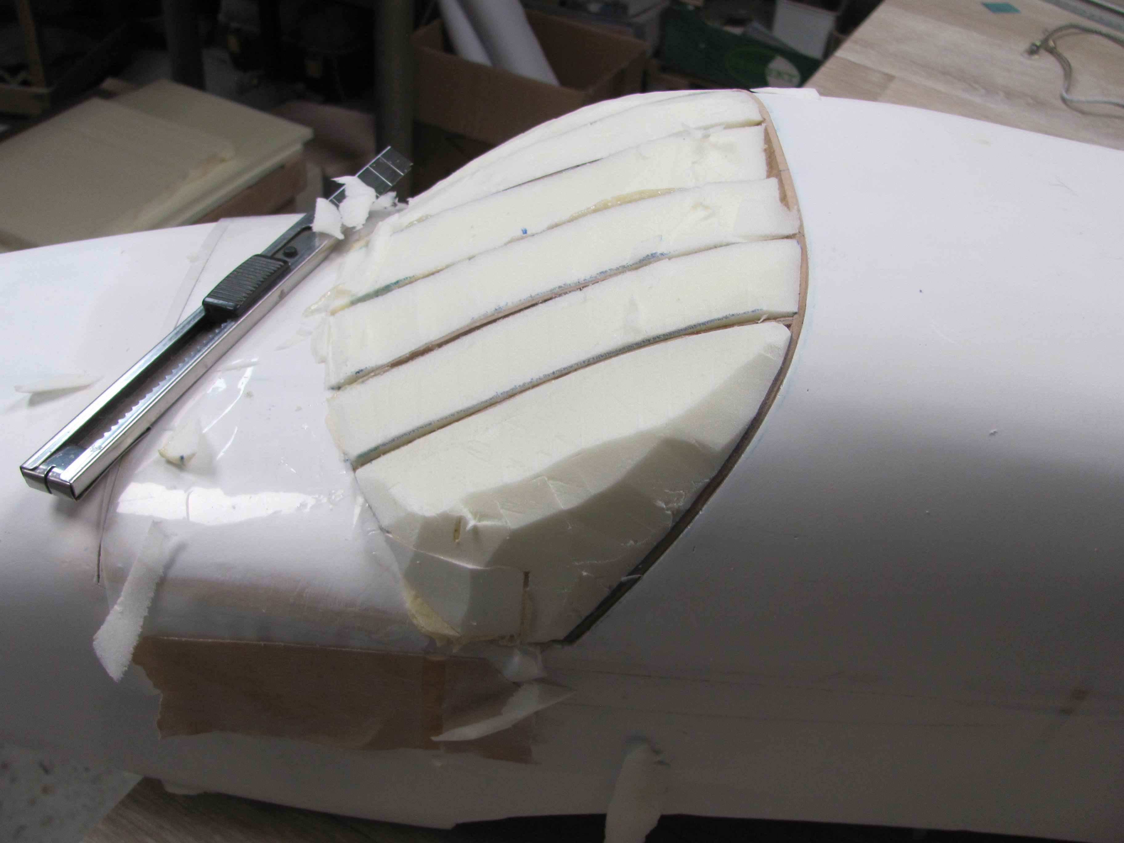

Popular Post Lucjan Posted July 28 Author Popular Post Posted July 28 Lewe skrzydło gotowe. Pozostaną do zrobienia dodatki , wykończenie i wyposażenie. 9

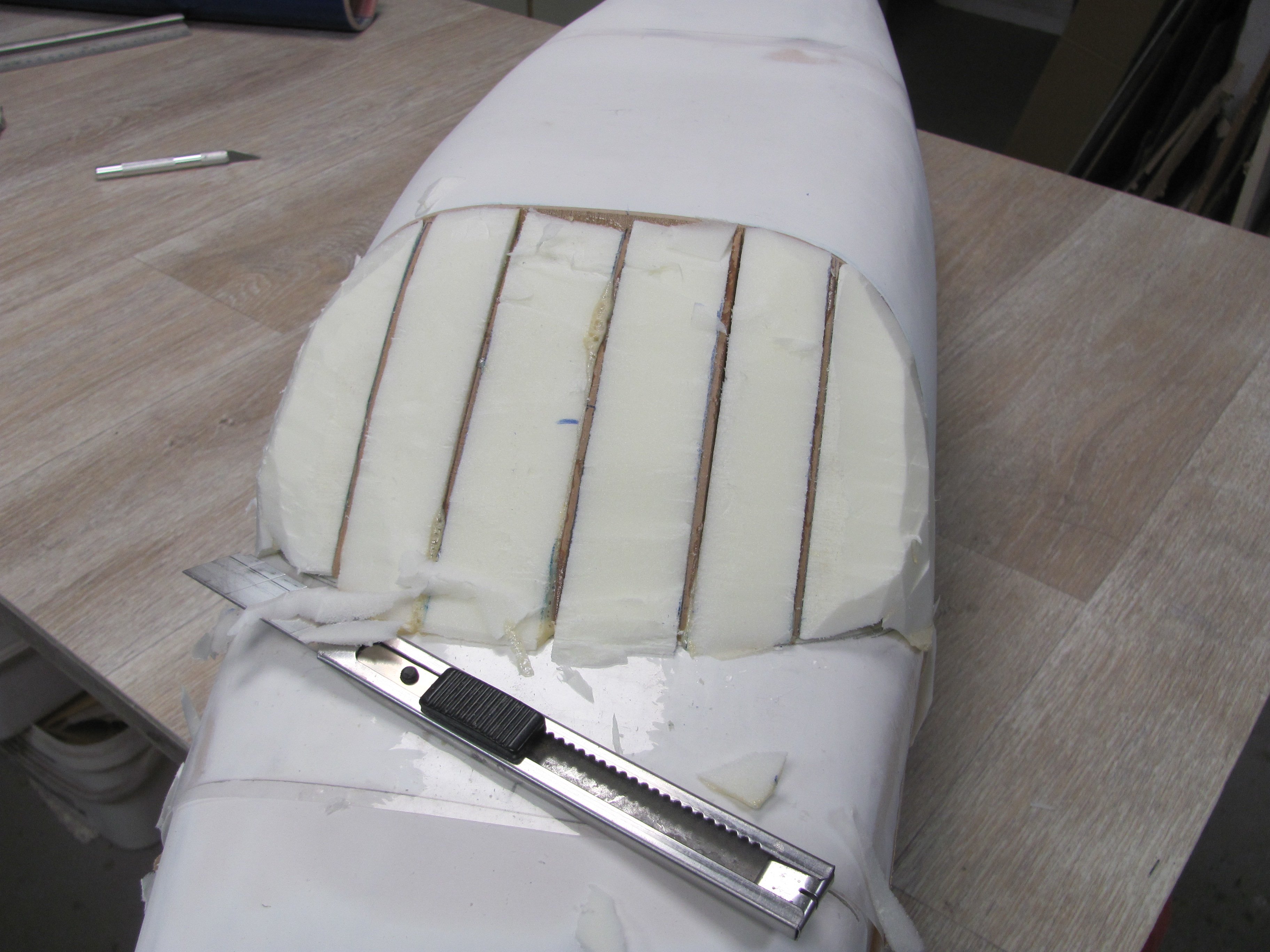

Popular Post Lucjan Posted September 9 Author Popular Post Posted September 9 Przyszedł czas na malowanie białym podkładem . 7
