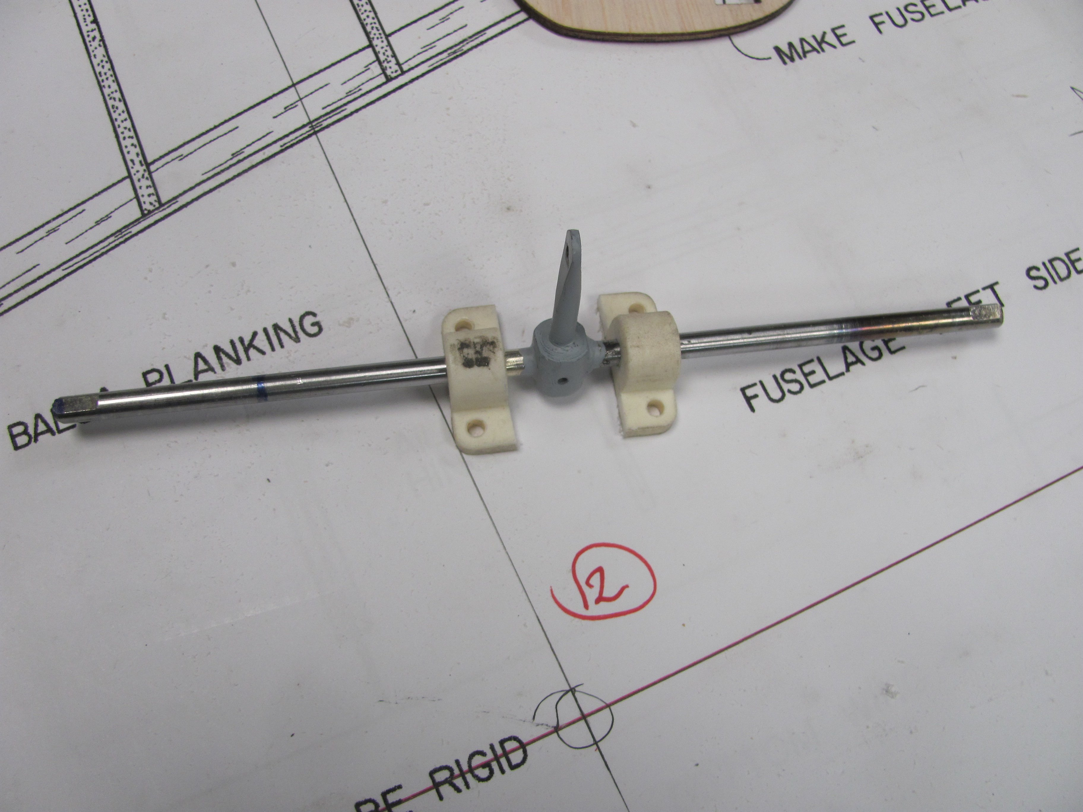

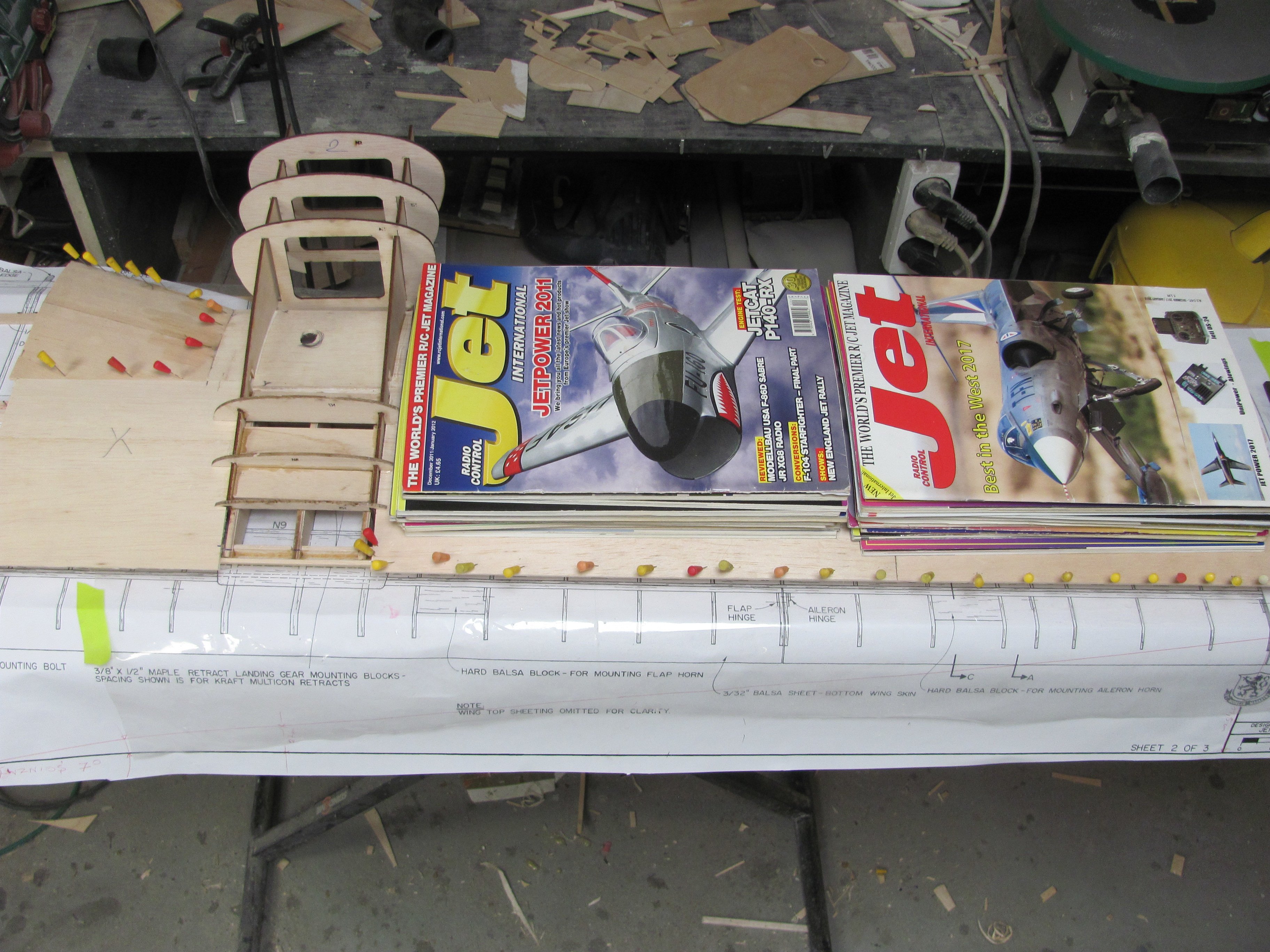

Lucjan Opublikowano 26 Maja Autor Opublikowano 26 Maja Taka mała rzecz kończy budowę statecznika poziomego. 4

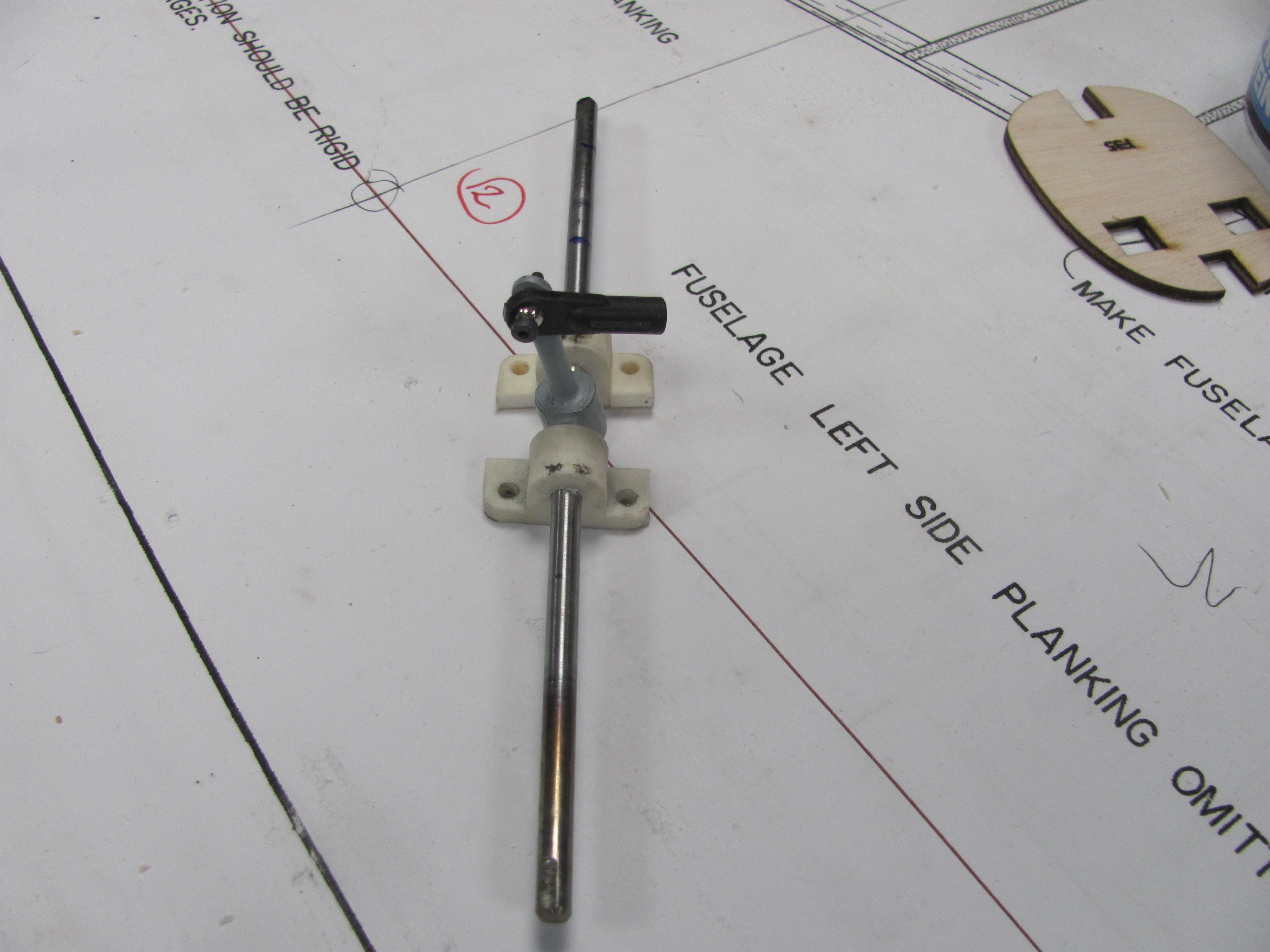

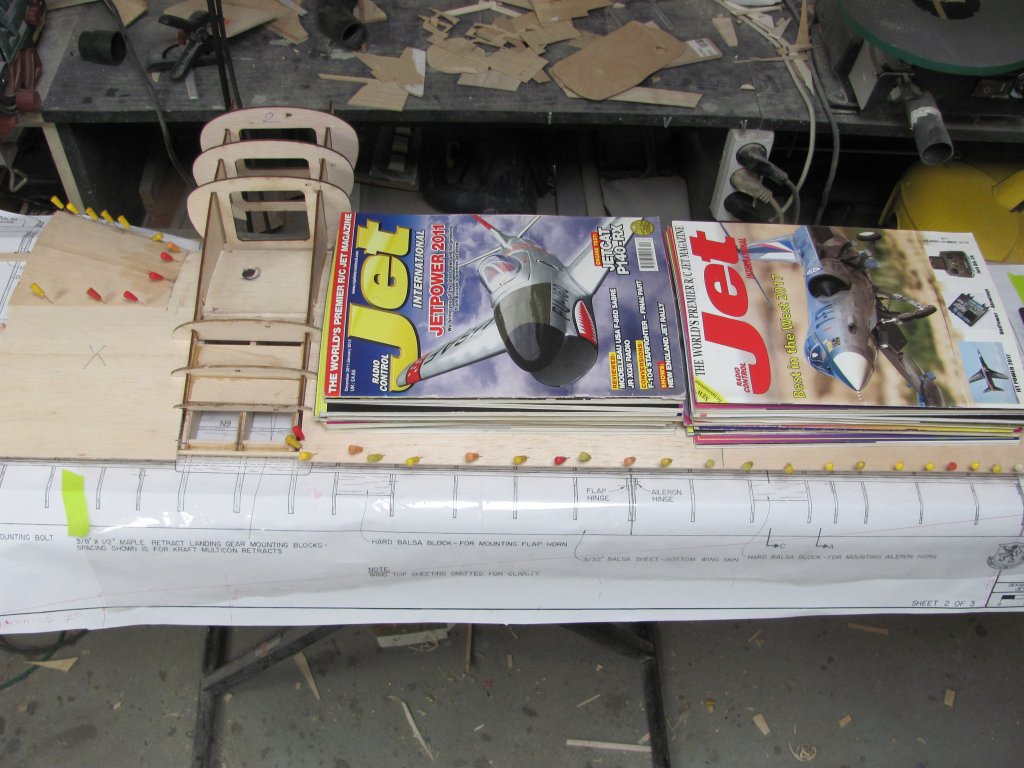

Ta odpowiedź cieszy się zainteresowaniem. Lucjan Opublikowano 29 Maja Autor Ta odpowiedź cieszy się zainteresowaniem. Opublikowano 29 Maja Jeszcze ster kierunku i statecznik pionowy jest w komplecie . 12

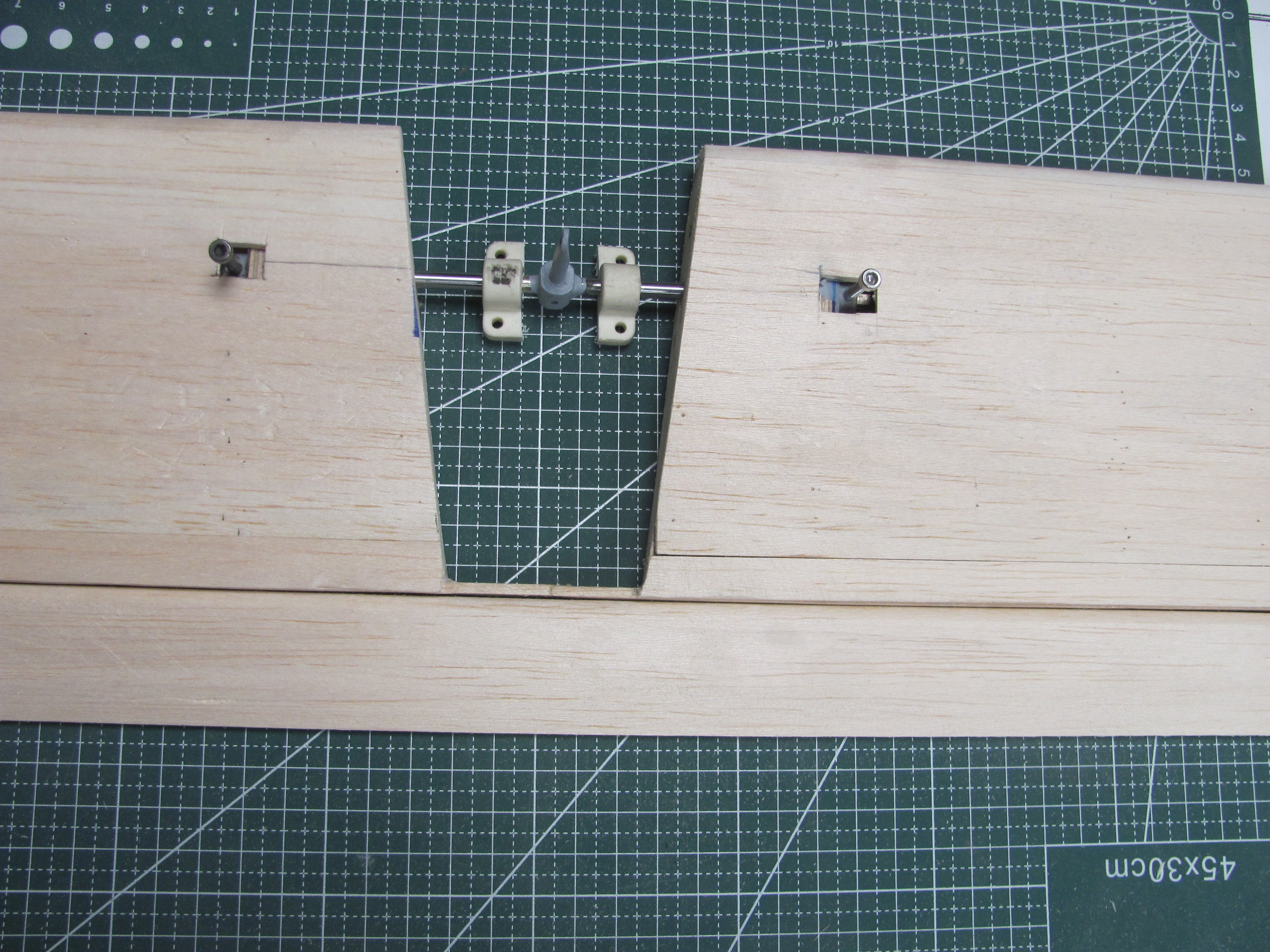

paulusr Opublikowano 13 Czerwca Opublikowano 13 Czerwca Czołem Lucjan. Jak będzie zamocowany statecznik?
Lucjan Opublikowano 14 Czerwca Autor Opublikowano 14 Czerwca 21 godzin temu, paulusr napisał: Czołem Lucjan. Jak będzie zamocowany statecznik? Witaj Pawle! W kadłubie zamocowany jest dzwigar wykonany z stali sprężynowej o średnicy 4,5 m.m. , na końcach zeszlifowany na płasko. W obydwu połówkach statecznika do żeber przymocowane są metalowe pierścienie służące do blokowania na dzwigarze za pomocą śrubek M-3. Po wykończeniu i pomalowaniu statecznika poziomego , połówki będą nasunięte na posmarowany klejem M-15 dzwigar i zabezpieczone śrubkami blokującymi. 1

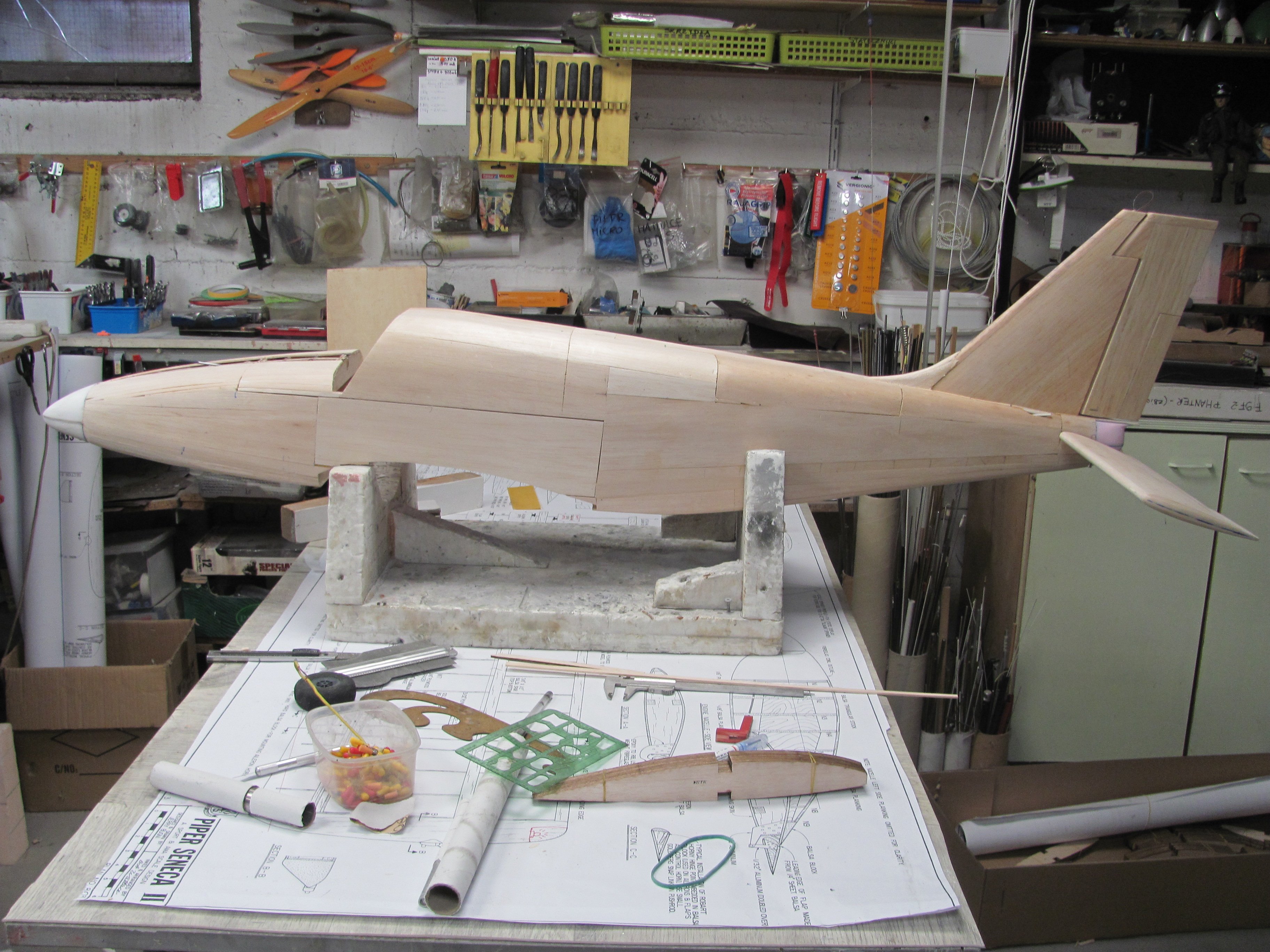

Ta odpowiedź cieszy się zainteresowaniem. Lucjan Opublikowano 16 Czerwca Autor Ta odpowiedź cieszy się zainteresowaniem. Opublikowano 16 Czerwca Kadłub modelu praktycznie w całości oklejony balsą. Teraz czas na skrzydła. 11
Ta odpowiedź cieszy się zainteresowaniem. Lucjan Opublikowano 19 Czerwca Autor Ta odpowiedź cieszy się zainteresowaniem. Opublikowano 19 Czerwca "Nosek " wstępnie oszlifowany. "Dupka" też oszlifowana. Widok całości. 9

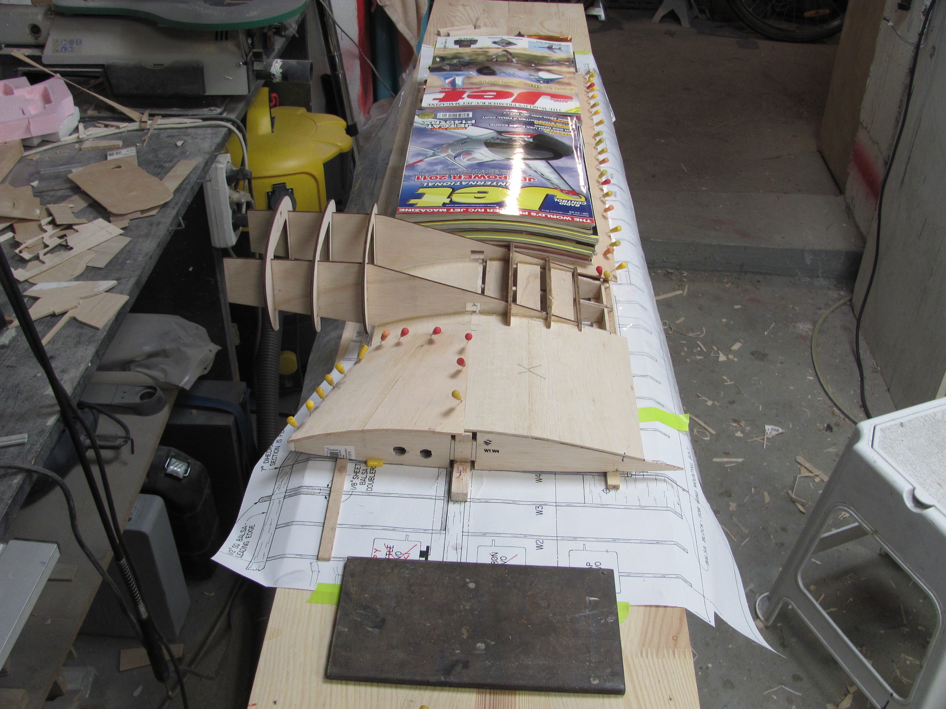

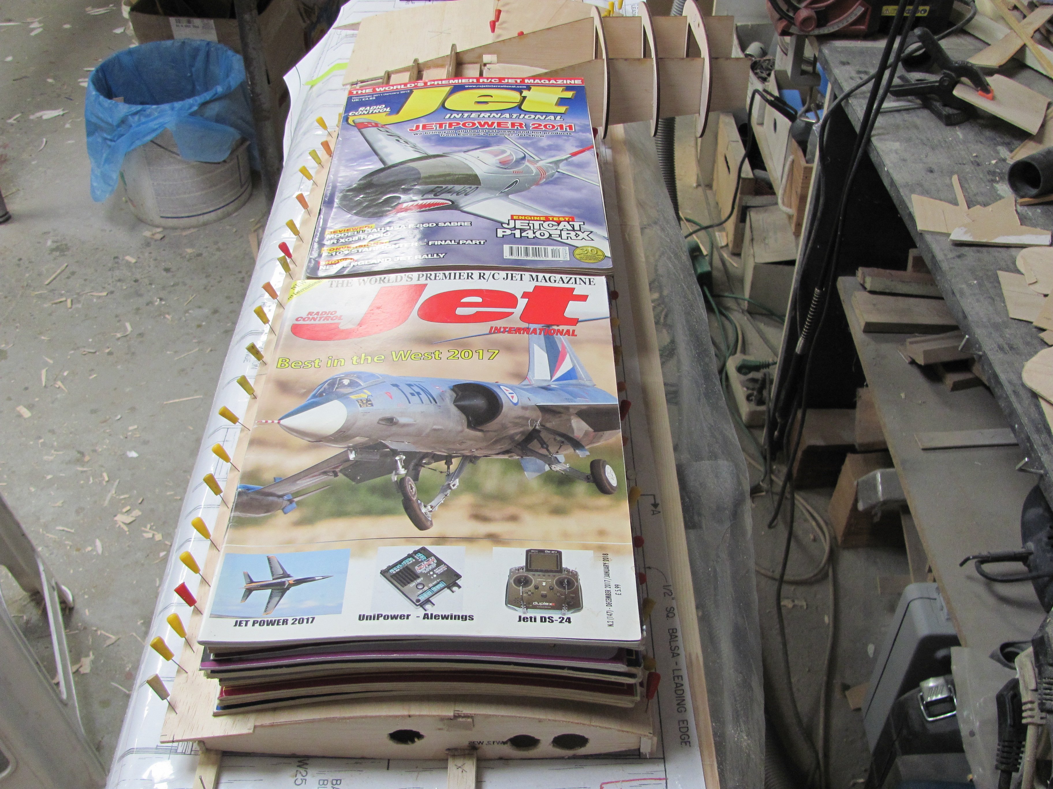

Ta odpowiedź cieszy się zainteresowaniem. Lucjan Opublikowano 24 Czerwca Autor Ta odpowiedź cieszy się zainteresowaniem. Opublikowano 24 Czerwca Górne pokrycie skrzydła przyklejone , wysycha pod obciążeniem. 6

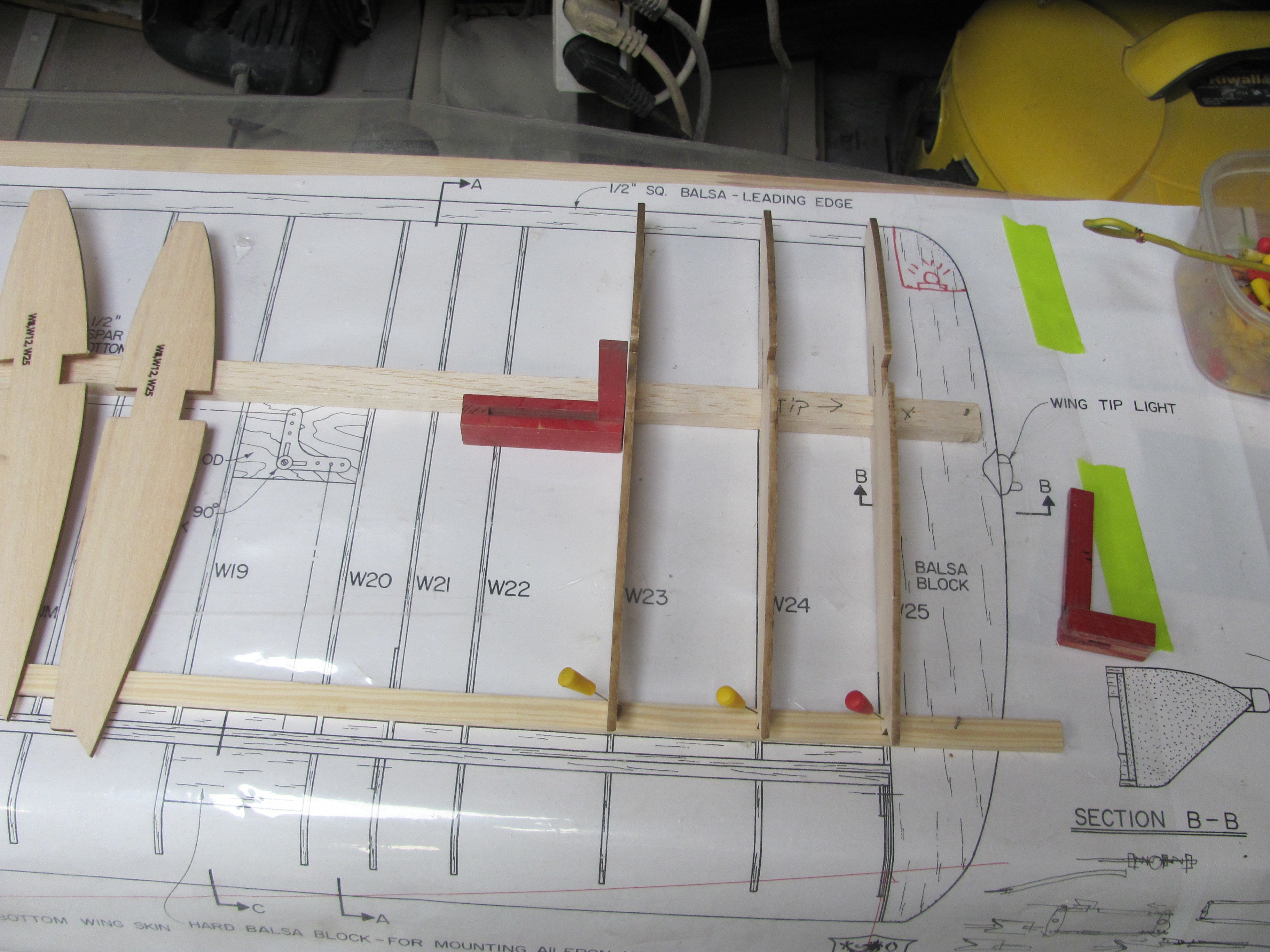

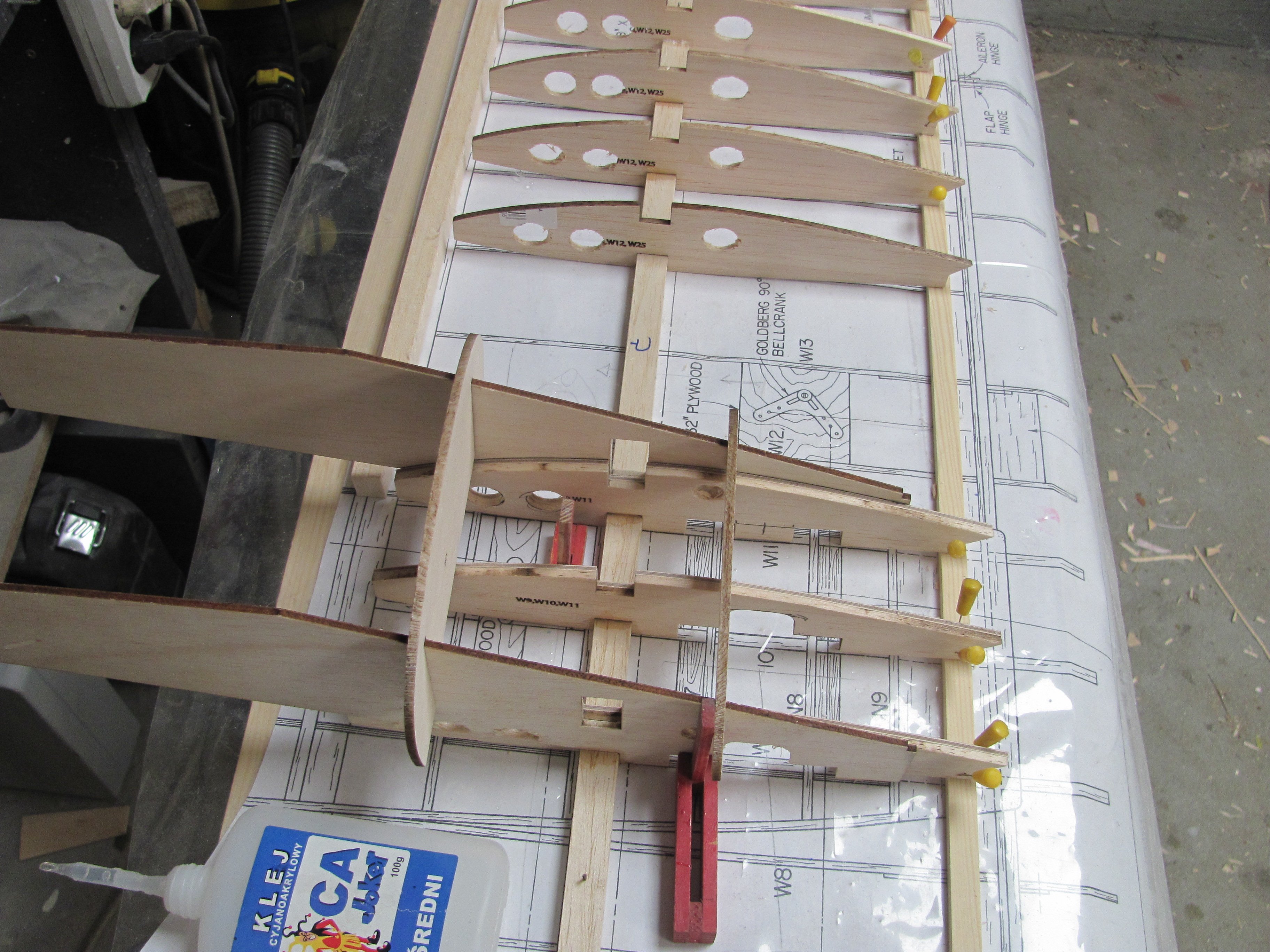

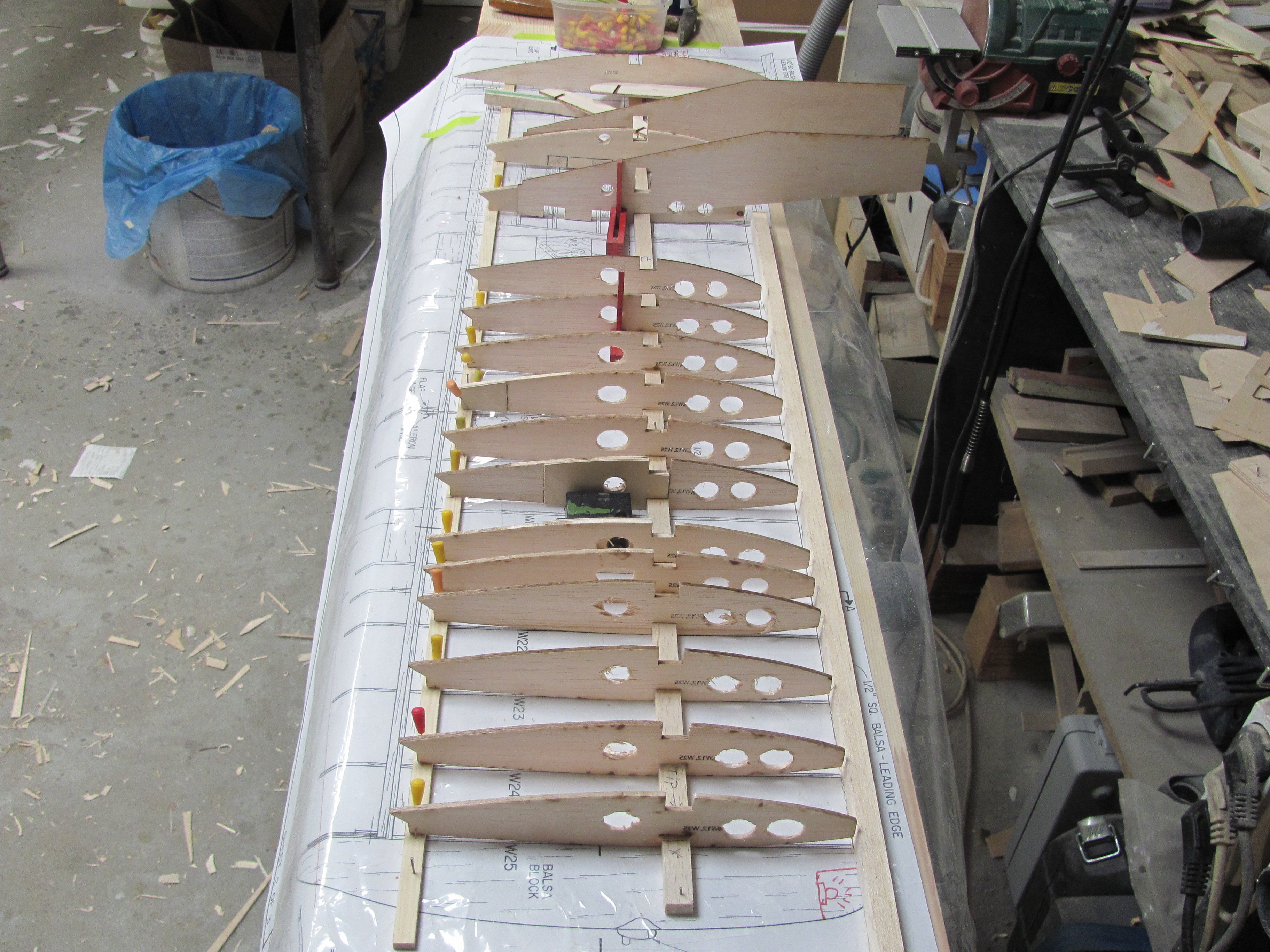

Ta odpowiedź cieszy się zainteresowaniem. Lucjan Opublikowano 1 Lipca Autor Ta odpowiedź cieszy się zainteresowaniem. Opublikowano 1 Lipca Trwa budowa centropłatu. Łączniki wykonane są ze sklejki lotniczej 3 m.m. 10
Ta odpowiedź cieszy się zainteresowaniem. Lucjan Opublikowano 2 Lipca Autor Ta odpowiedź cieszy się zainteresowaniem. Opublikowano 2 Lipca Łącznik wklejony do skrzydła za pomocą odpowiedniego kleju. Tak powstaje klapa skrzydłowa. 8

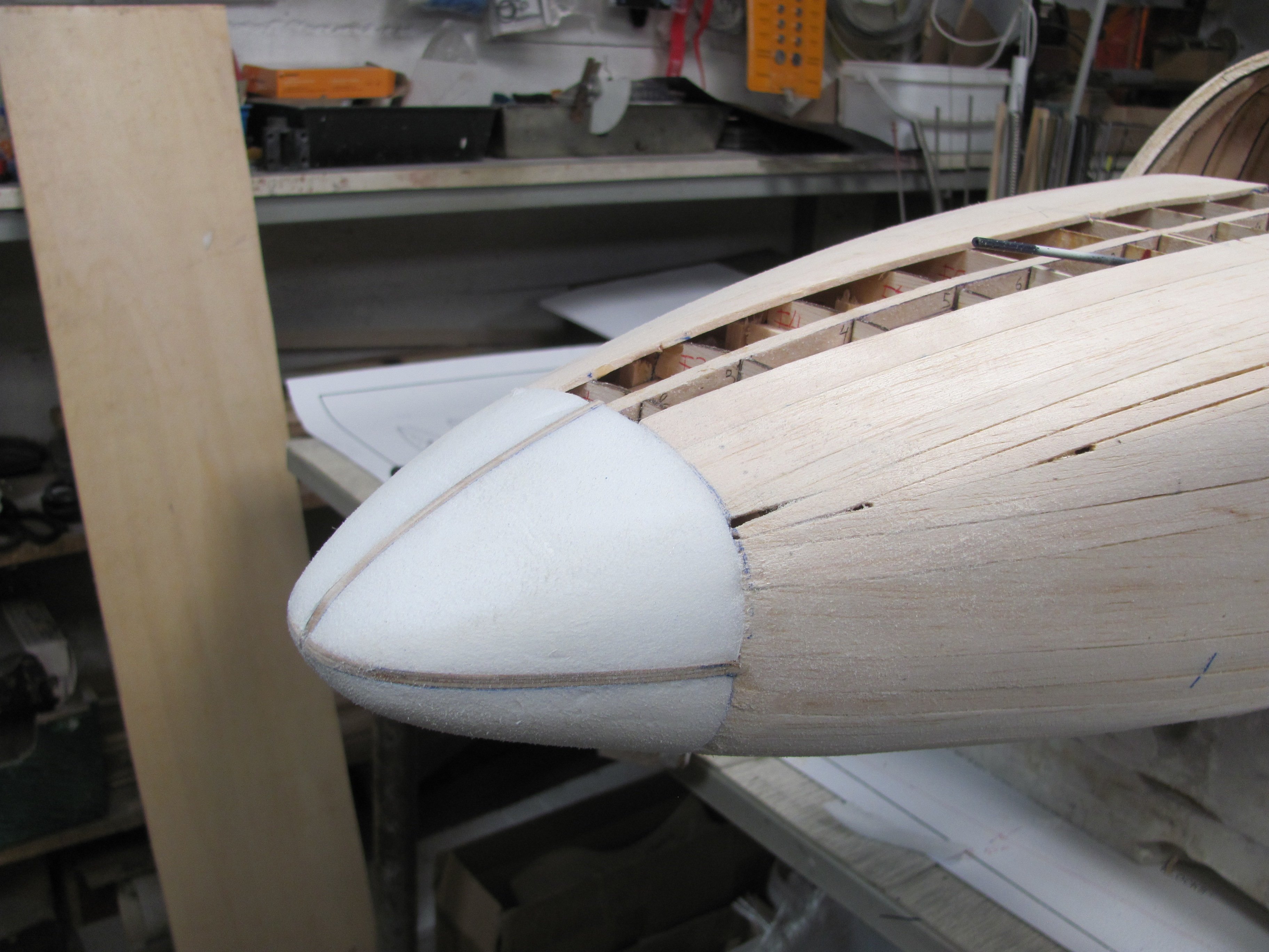

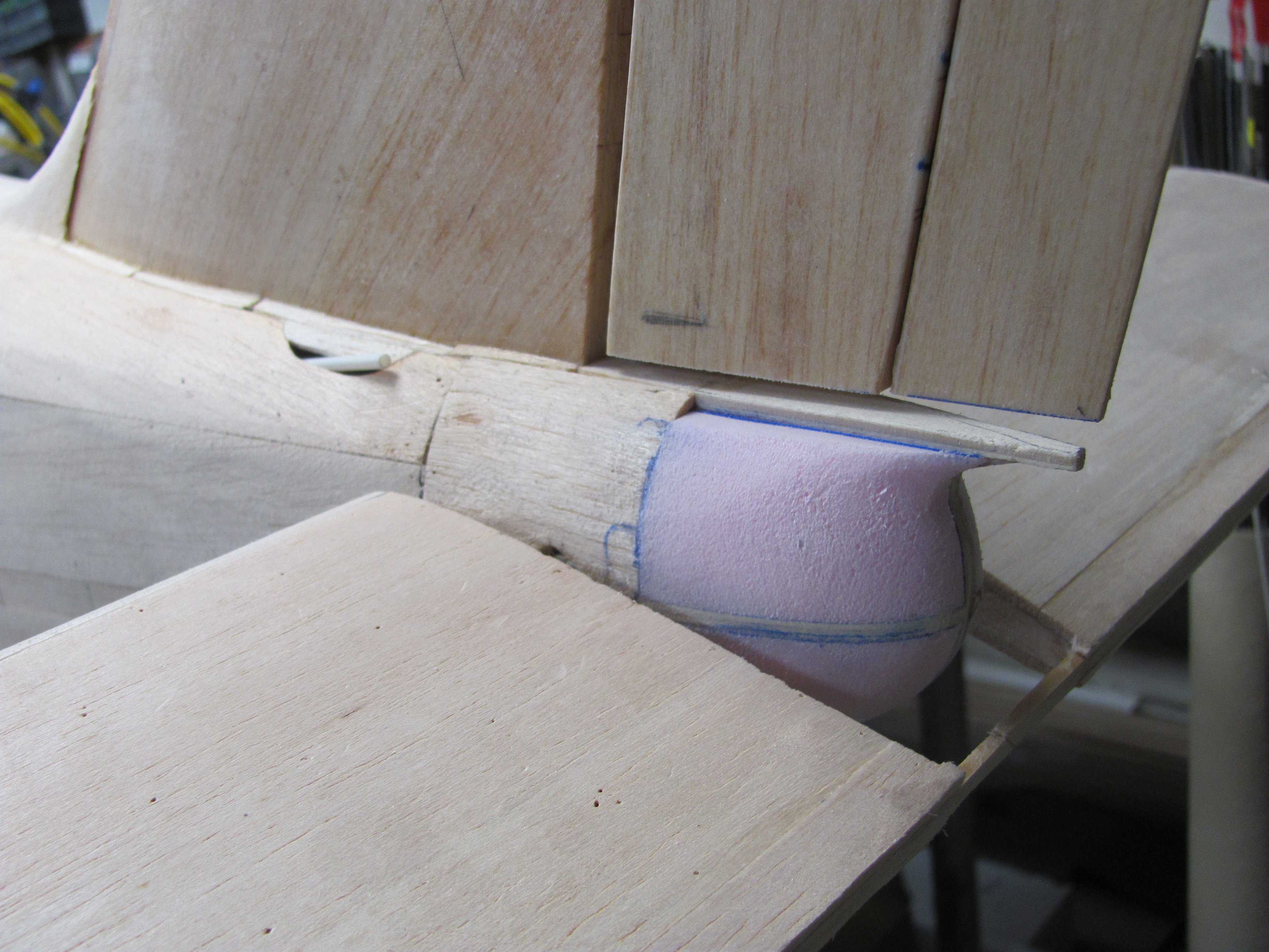

Ta odpowiedź cieszy się zainteresowaniem. Lucjan Opublikowano 13 Lipca Autor Ta odpowiedź cieszy się zainteresowaniem. Opublikowano 13 Lipca Ciąg dalszy oklejania , tym razem gondola silnika. 13 1
