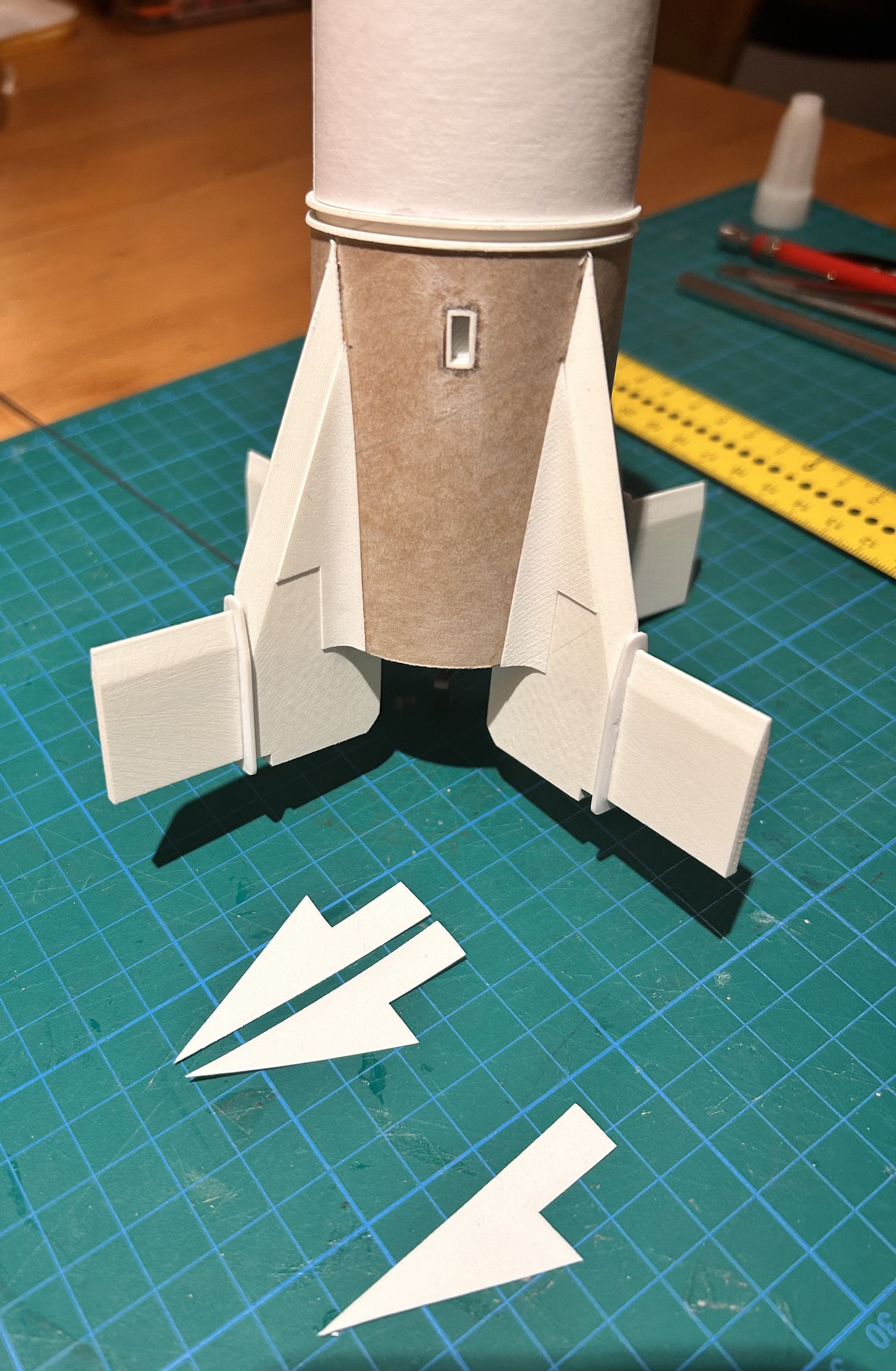

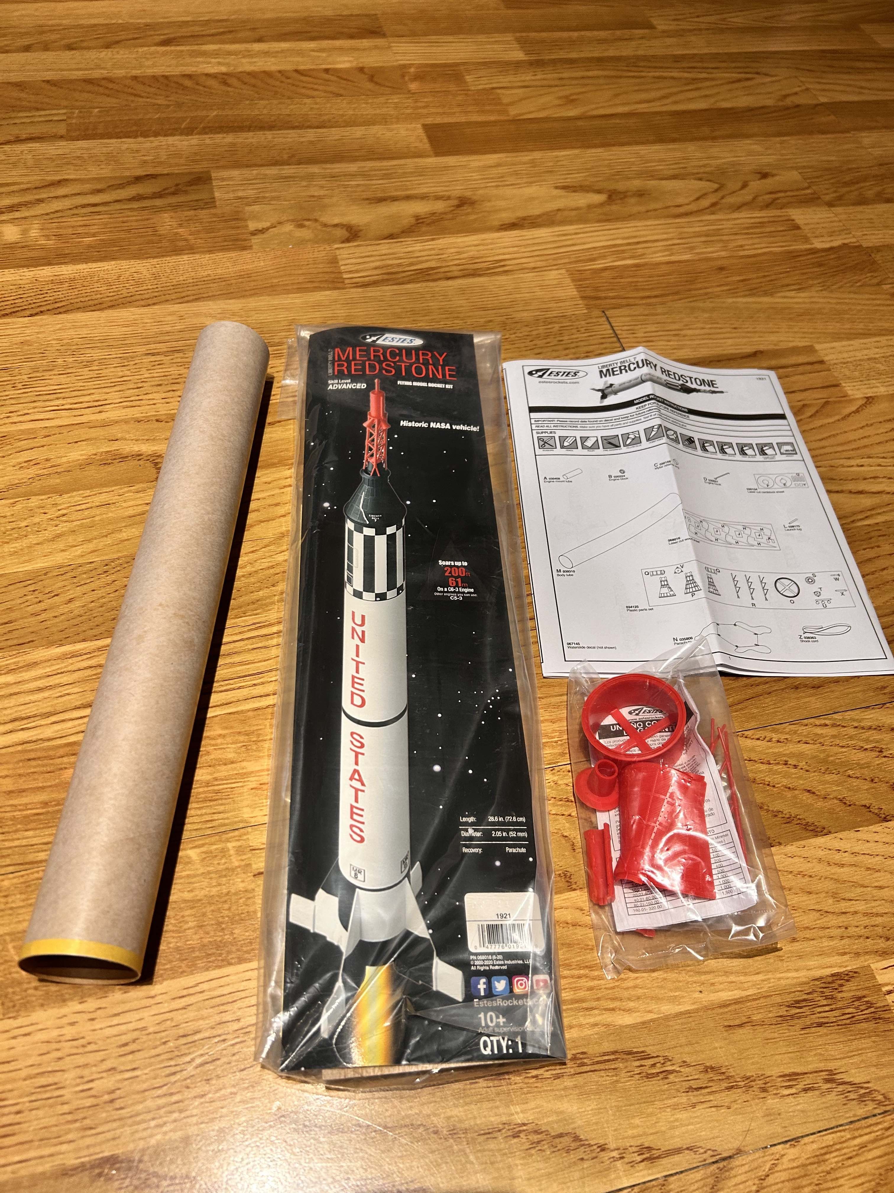

Z racji moich zainteresowań modelarstwem redukcyjnym po zbudowaniu Meteora 2 przyszedł czas na kolejny model - tym razem Redstone Mercury.
Korzystam z zestawu firmy Estes jednak większość waloryzacji będę wykonywał sam.

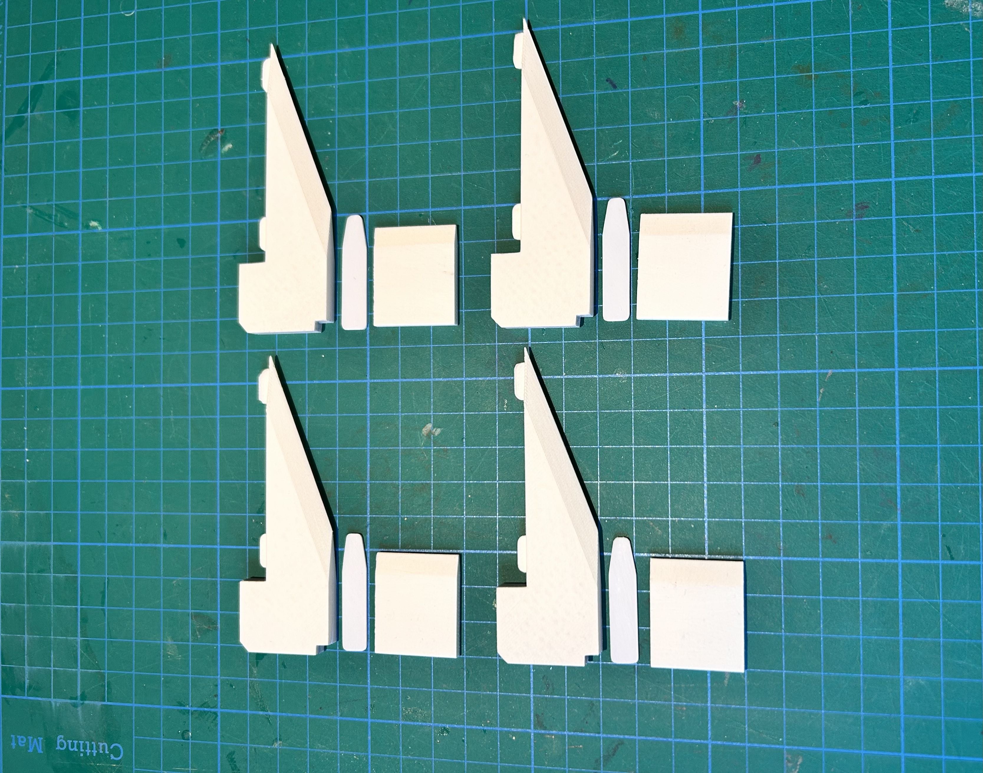

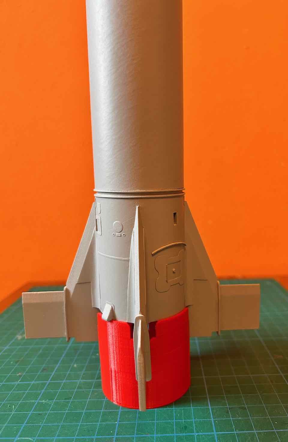

Na początek zaprojektowałem i wydrukowałem z LW-PLA stateczniki. W zestawie jest zestaw z balsy jednak wydruk waży tyle samo a jednak dokładność jest znacznie lepsza.

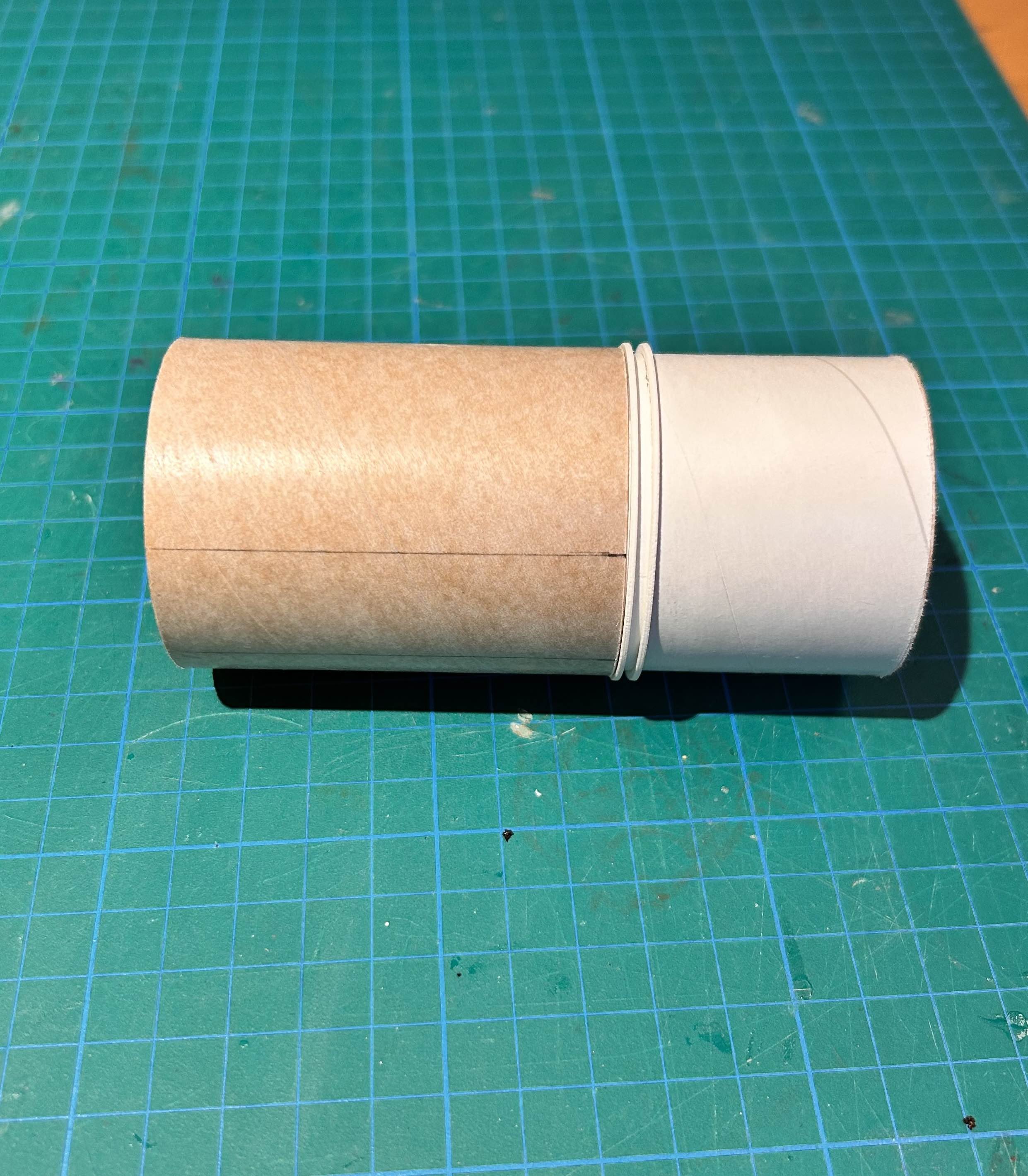

Odciąłem też dolną cześć rury aby wykonać łącznik części silnikowej z korpusem.
Cdn...

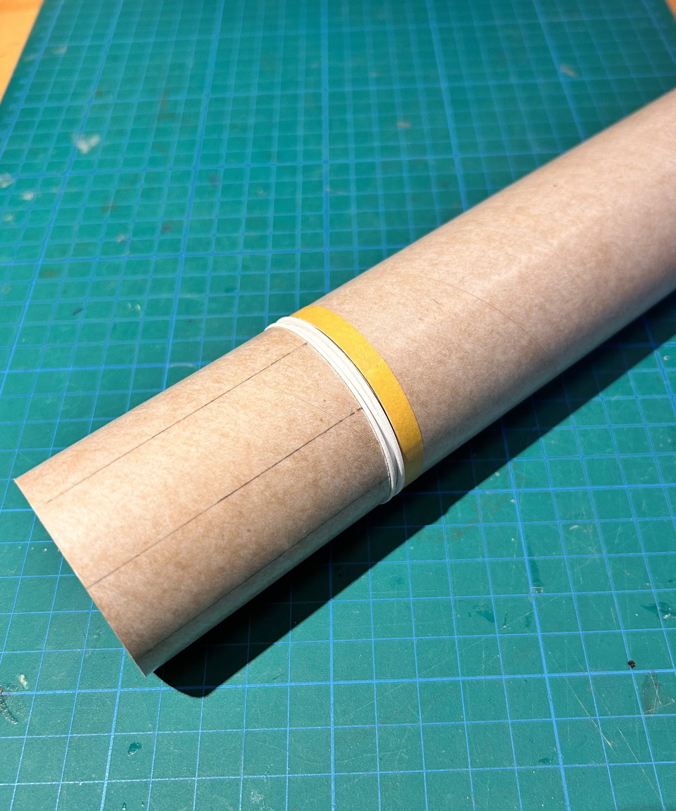

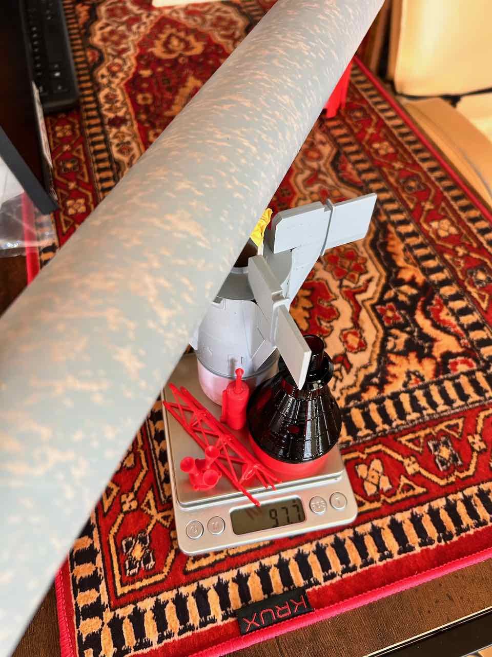

Postęp prac...
Z LW-PLA wydrukowałem płytki grubości 0,4mm, jako bazę materiału i z nich wyciąłem kształtowniki dla zaokrąglenia przejścia stateczników z kadłubem. Pojawiło się też trochę drobiazgów jak gniazda zaworów.
Potem ciąg dalszy prac nad sekcją silnikową. Doszło trochę elementów waloryzujących.
Teraz trzeba zająć się korpusem rakiety.
No właśnie jeśli chodzi o rakiety to jestem nowicjuszem - do tej pory raczej makiety ale samolotów i śmigłowców.
Ale tak ważę co jakiś czas. Aktualnie wszystkie elementy w stanie "surowym" to niecałe 98g.
Meteor 2 w skali 1/7 czyli ok 58cm w stanie surowym bez spadochronu wyszedł mi ok 105g.

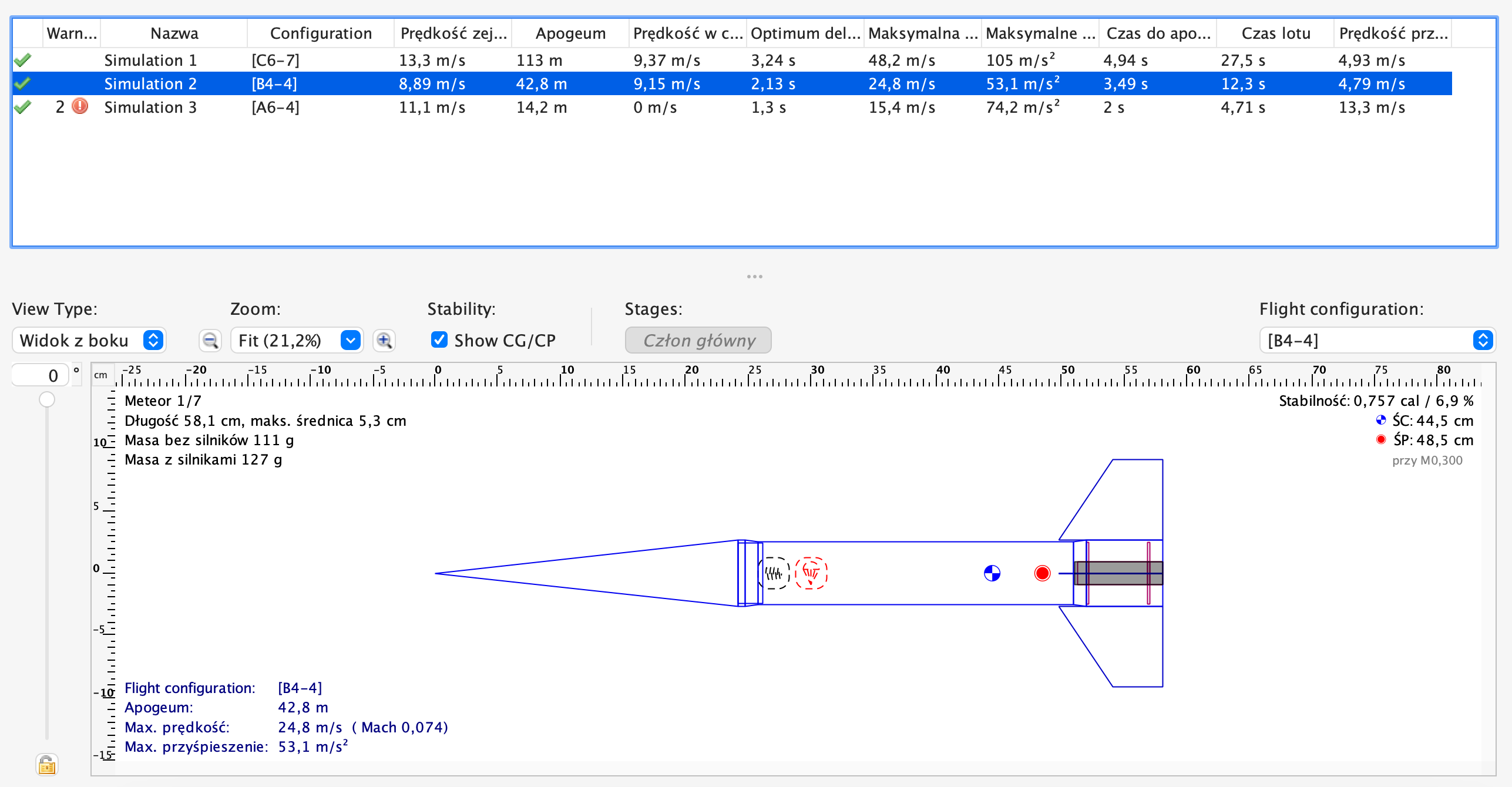

Wg OpenRocket powinien polecieć:
Moje i Twoje modele są trochę nieporównywalne. W jednych liczy się zgodność z oryginałem w drugich osiągi. Mam tak samo ze śmigłowcami latam zarówno wyczynową 90-tką gdzie przeloty 100km/h to nic nadzwyczajnego a latam też makietą Bella-47 o wadze 16kg i i długości 3m, która więcej wisi w powietrzu.
Co do silników do fabrycznie do tego zestawu (to jest zestaw firmy Estes) polecane są C6-3 lub C5-3. Waga modelu wg instrukcji bez silnika to 105g.
Jasne jasne . Zrozumiałe . Z czystej ciekawości pytałem o silnik . No C już jakieś możliwości ma . Ale z masą walczyć trzeba . Pozdrawiam

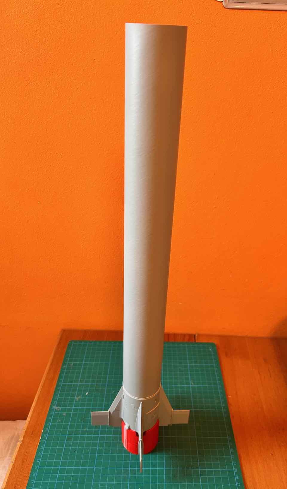

W sumie to się nie pochwaliłem tak wygląda model w wersji skończonej - dla porównania z prostym modelem szkolnym.
