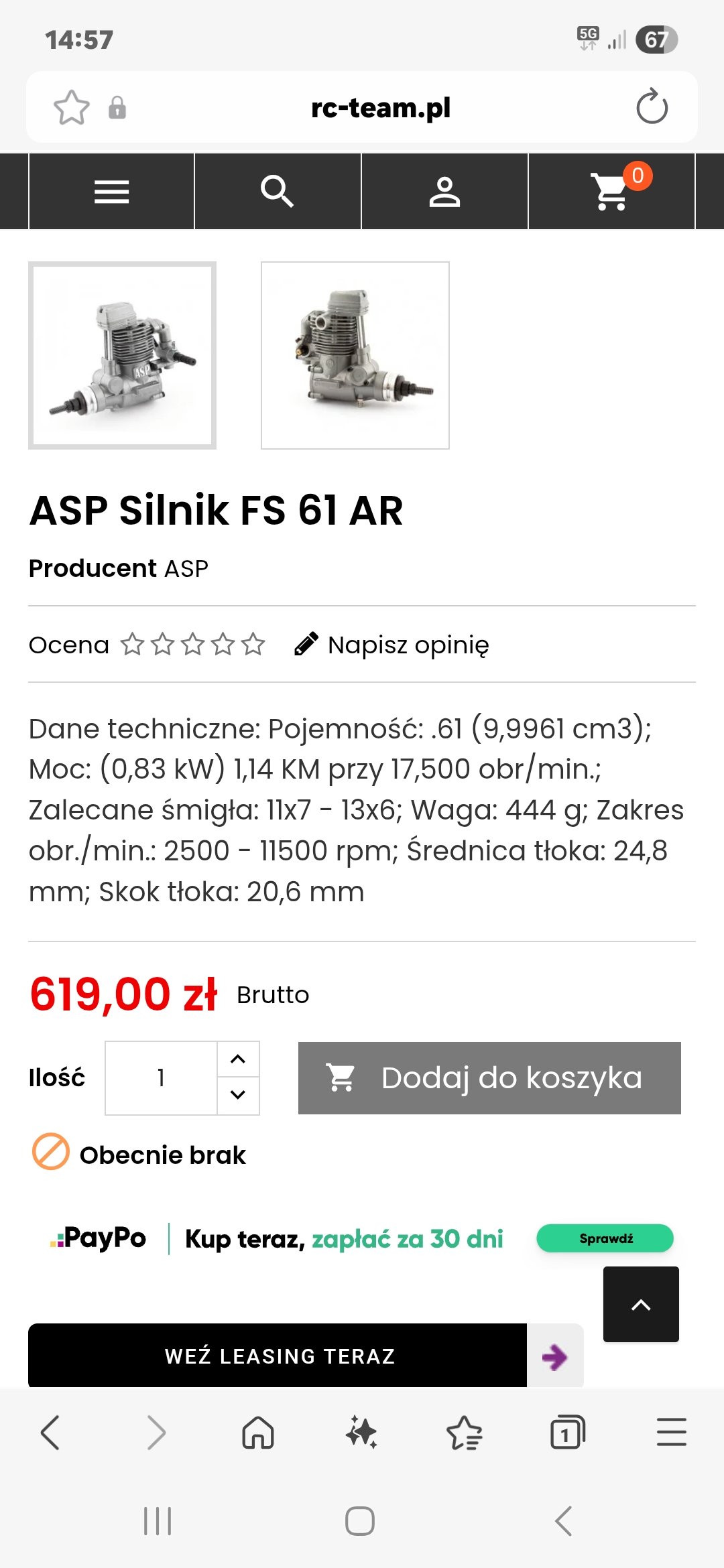

Grzesiek Opublikowano 11 godzin temu Autor Opublikowano 11 godzin temu Tu jest np 13x6 Dlatego pytalem o doświadczenia.Potrzebuje troszke zakupić smigieł ale nie są tanie więc wolał bym nie zgadywać.Gdzieś widziałem ze do makiet nawet 14x4-5

Grzesiek Opublikowano 9 godzin temu Autor Opublikowano 9 godzin temu Dzięki Witek w takim razie kupie co z przedziału 12-13" i skok od 6-8"
Irek M Opublikowano 8 godzin temu Opublikowano 8 godzin temu Mój bardzo ładnie pracował ze śmigłem 12,25x3,75 - takie szablaste ale nie wiem czy jeszcze produkowane. Ale z 13x6 też bardzo dobrze. Natomiast śmigło 14 calowe to już do FS80. 1
