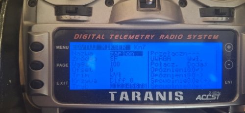

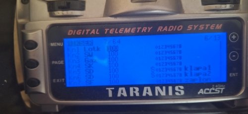

Witam.
Chodzi o to?
Kanał 7
Czy w mikserze k 7 powinien być ustawiony dany przełącznik (po prawej na górze) ?
tar.jpg.b8593e06422743014198e3d90f0af163.jpgtar1.jpg.036349adb754adccd2e5dde058cf57de.jpg
Ledwo widzę co tam się dzieje na tych zdjęciach.
Zrób inaczej - wejdź w monitor kanałów i zobacz czy 7 kanał zmienia wartość, gdy przerzucasz przełącznik SF.
