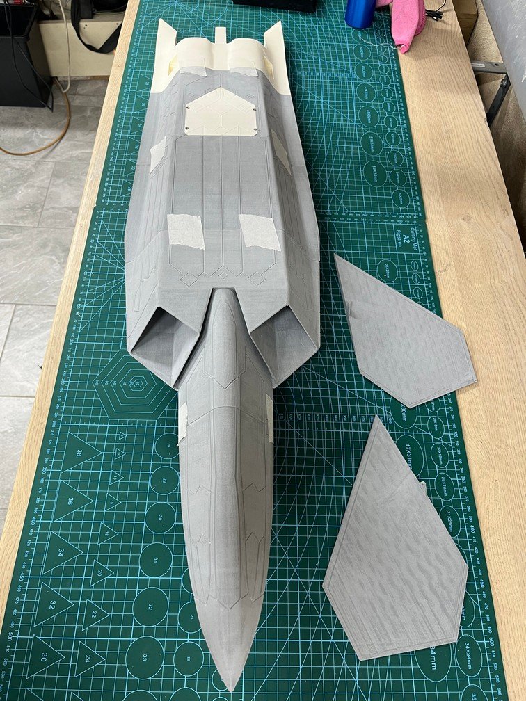

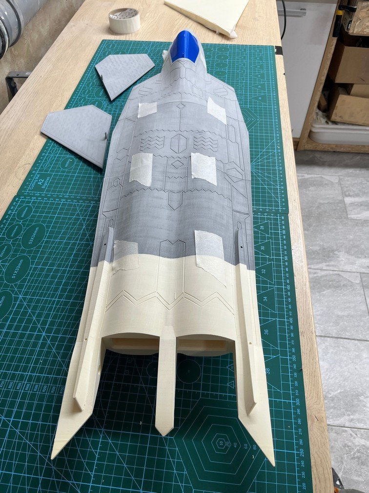

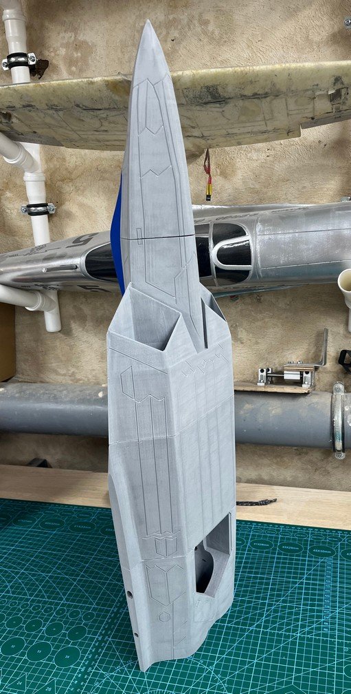

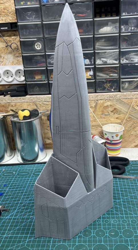

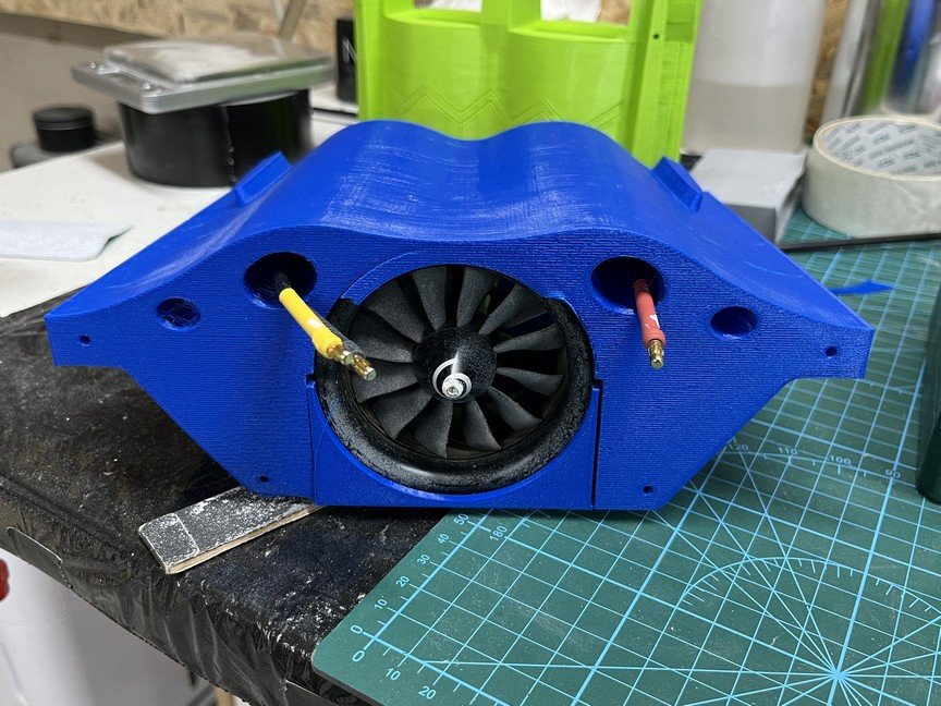

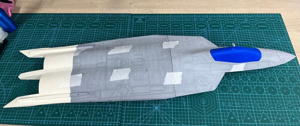

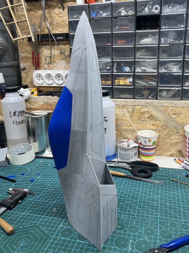

Budując dużego raptora stwierdziłem że skoro mam narysowane wręgi i żeberka to wymodeluje bryłę. I tak się zaczęło, trochę czasu to zabrało ale już wszystko narysowane, teraz drukuję poprawiam i niedługo w powietrze. Na początku sterowanie tylko płytowymi sterami, ale narysowałem drugi komplet skrzydeł gdzie będą lotki i klapy, tylko że dodatkowe 4 serwa, kabelki itd to przynajmniej 100g więcej do masy będzie więc nie wiem czy ma to sens. Wszystkie przewody idą w tunelach aby nie zaburzały przepływu powietrza. Ruraka węglowa 6mm będzie przechodziła przez kadłub i dodatkowo usztywniała skrzydełka.
