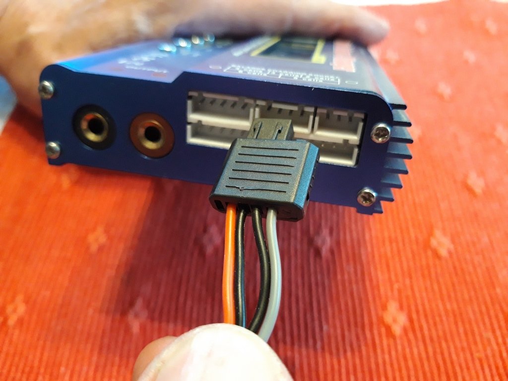

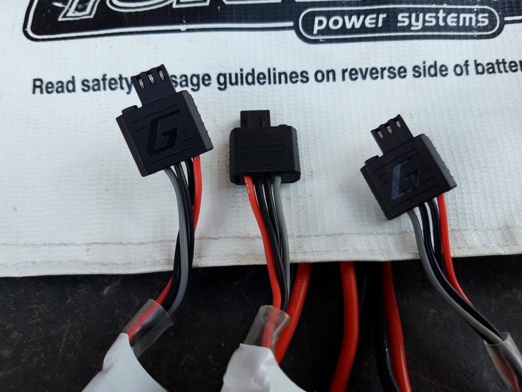

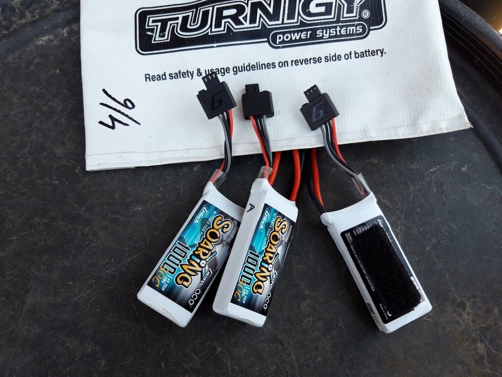

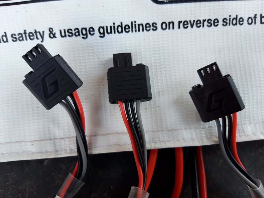

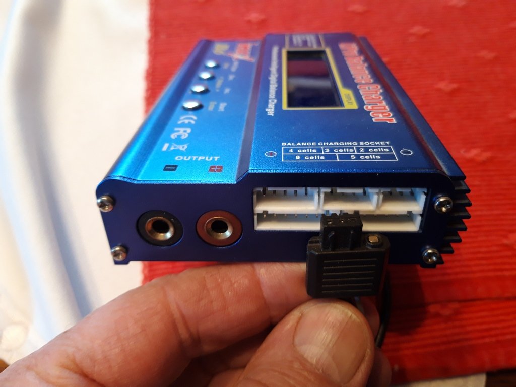

Andrzej68IX Opublikowano 10 godzin temu Opublikowano 10 godzin temu Witam Proszę o podpowiedź czy takie pakiety (tylko 3 wyjścia do balansowania i jakiś dinkst) mogę i jak ładować zwykłą ładowarką Imax B6 Pozdrawiam
noker Opublikowano 9 godzin temu Opublikowano 9 godzin temu normalnie pasują te złączki do gniazda balancera, czarny to MINUS

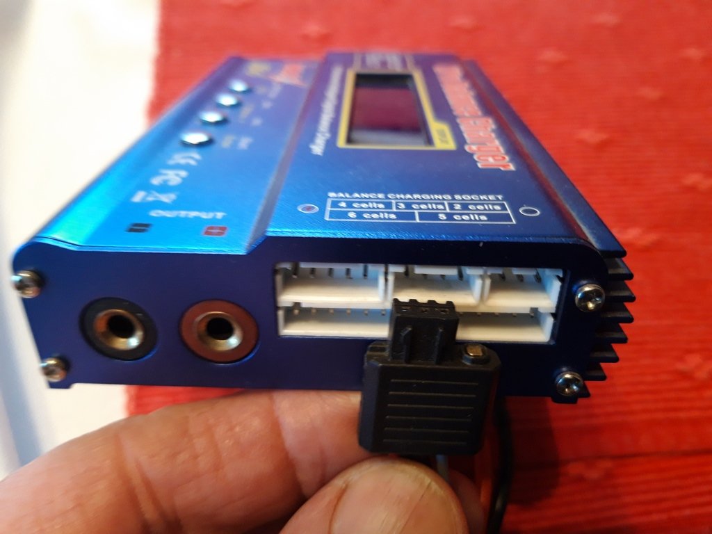

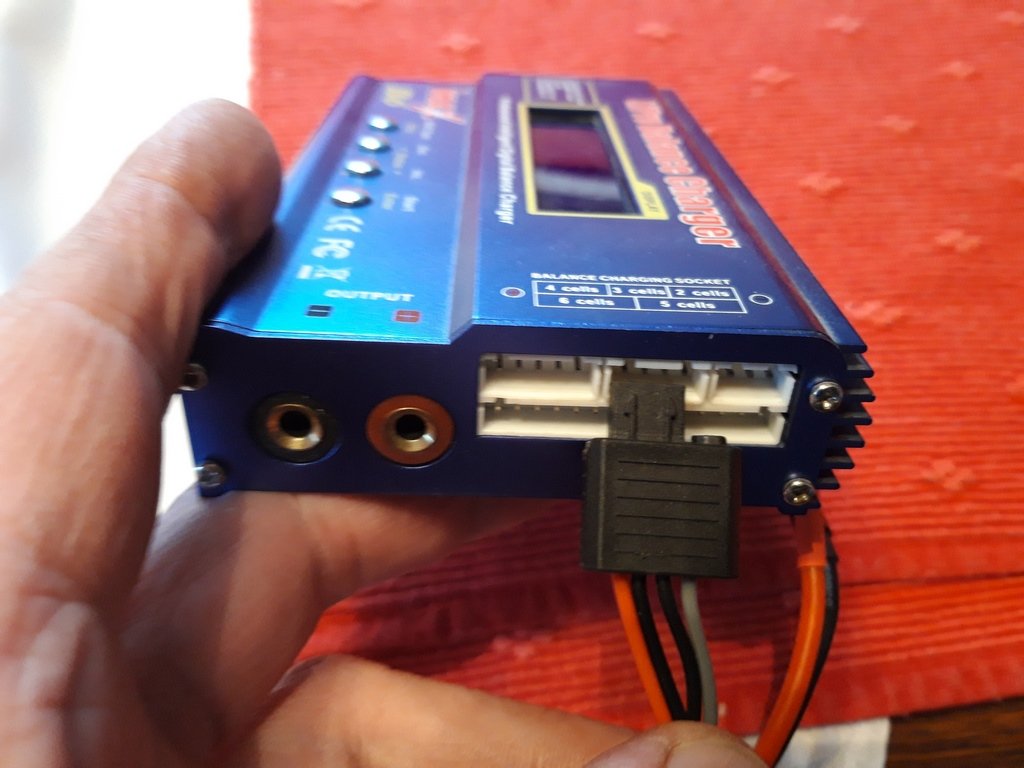

Andrzej68IX Opublikowano 8 godzin temu Autor Opublikowano 8 godzin temu Ta wtyczka nawet nie chce wejść w gniazdo ładowarki- foto
arek1989 Opublikowano 7 godzin temu Opublikowano 7 godzin temu Można ładować normalnymi ładowarkami. Ta szara żyła to jakaś funkcja smart, która działa z ładowarkami od Gens Ace. Na zdjęciach wygląda, jakbyś próbował podłączyć do gniazda 3S, a to przecież bateria 2S. Ja w tych pakietach wymieniałem fabryczne złącza na zwykłe JST-XH, a szarą żyłę izolowałem.

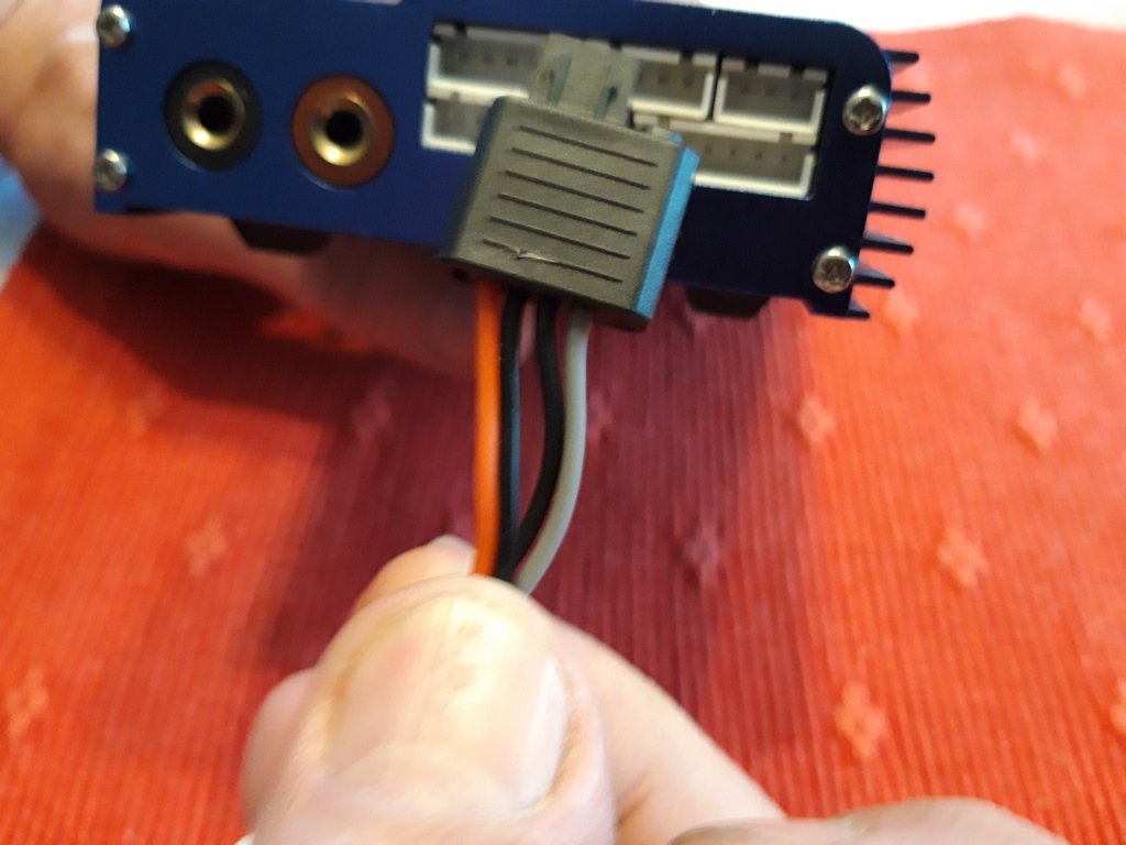

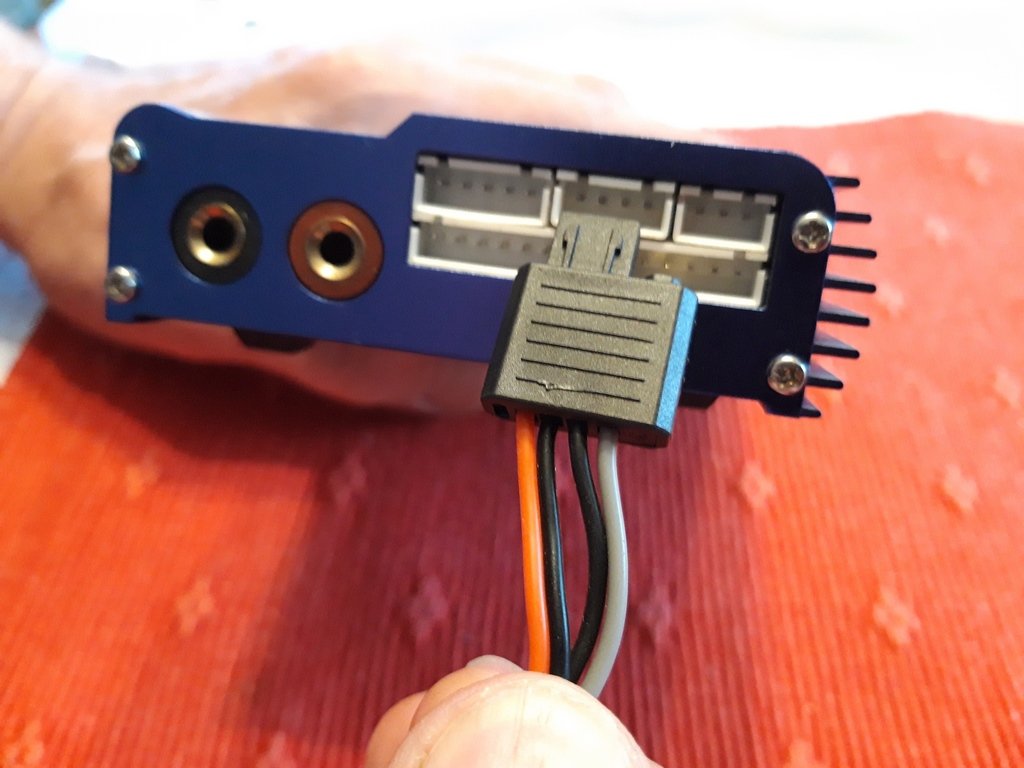

Andrzej68IX Opublikowano 7 godzin temu Autor Opublikowano 7 godzin temu Arku oczywiście 2S, zmyliły mnie te 4 kabelki. Pierwszy raz w życiu miałem dzisiaj taki pakiet w ręku. Ale i tak nie wchodzi głęboko w gniazdo bo to wystające coś zaczepia o śrubę w obudowie ładowarki obok gniazda 2S Dziękuję za podpowiedź, chyba też zmienię na normalne złącza.

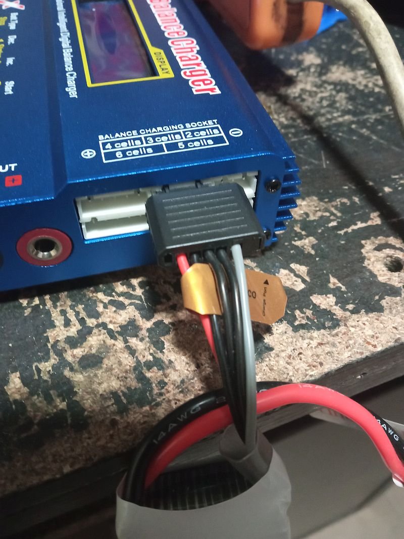

Bodzioch Opublikowano 7 godzin temu Opublikowano 7 godzin temu Ładuje takie ogniwa bez problemu. Pakiet 3S
Andrzej68IX Opublikowano 7 godzin temu Autor Opublikowano 7 godzin temu Już sobie poradziłem Andrzeju odkręcając do ładowania 2S tę śrubkę z obudowy - foto
