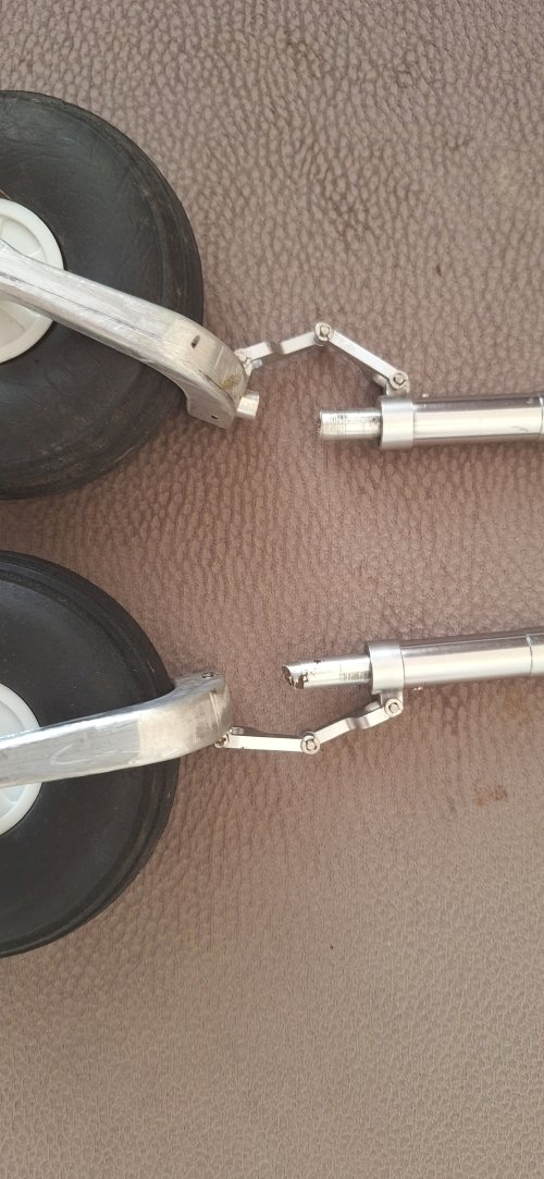

robloz Opublikowano 9 godzin temu Opublikowano 9 godzin temu Niestety podczas jednego lądowania "odmaszerowało" mi podwozie. Ułamało się tuż przy mocowaniu koła. Czy to zastąpić, aluminium chyba za giętkie. Może kwasówka ? To co jest w tych podwoziach to chyba jakiś stop.
Marek_Spy Opublikowano 6 godzin temu Opublikowano 6 godzin temu Raczej jakies twarde alu a amortyzator da sie rozebrac ?
robloz Opublikowano 6 godzin temu Autor Opublikowano 6 godzin temu Tak, można rozebrać. Kupiłem odpowiedniej średnicy kwasówkę i zobaczymy co z tego wyjdzie.
Marek_Spy Opublikowano 6 godzin temu Opublikowano 6 godzin temu Kwasówka wcale nie jest taka twarda a to tez musi byc lekkie a raczej szukaj AW-7075 T6 (PA9) moze znajdziesz taki pret ale kwasowka ma swoje zalety najwyzej sie skrzywi
robloz Opublikowano 4 godziny temu Autor Opublikowano 4 godziny temu Wagą się nie przejmuję bo to dwa kawałki po 5 cm. Co do tego że się zegnie, to może i lepiej . 😀
