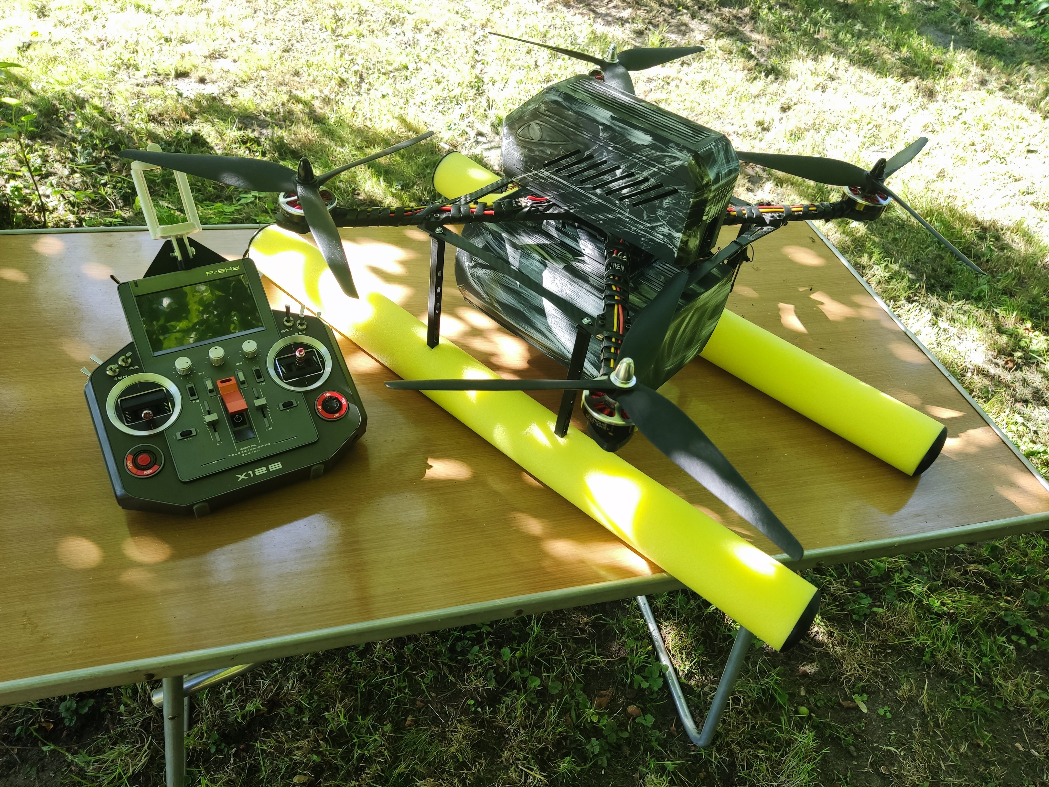

SETUP drona:
rama MARK4 v3 13inch.
silniki typ 5010 360kV
śmigła 13x10x3 ( całkowity ciąg 3,5kg przy mocy 365W)
regulatory blheli 45A
FC omnibus F4 V3 PRO
autopilot Arducopter
Sterowanie serwem MOTOR8
zasilanie 6S 5000mAh
dodatkowo pływaki 2 x 75 cm, wyporność ok 5kg.
Na uwagę zasuguje wartość TH0 która wynosi przy gołym dronie ok 0.2 czyli 20% a przy 4,5kg 0.45. To wynik nietypowo dobry.
Pobór prądu przy 6S i zawisie wynosi 9A (2kg) Maksymalny pobór na "pełnym gazie" 62A.
Prędkość ograniczona do 50km/h i przy tej prędkości pobiera tylko 13A.

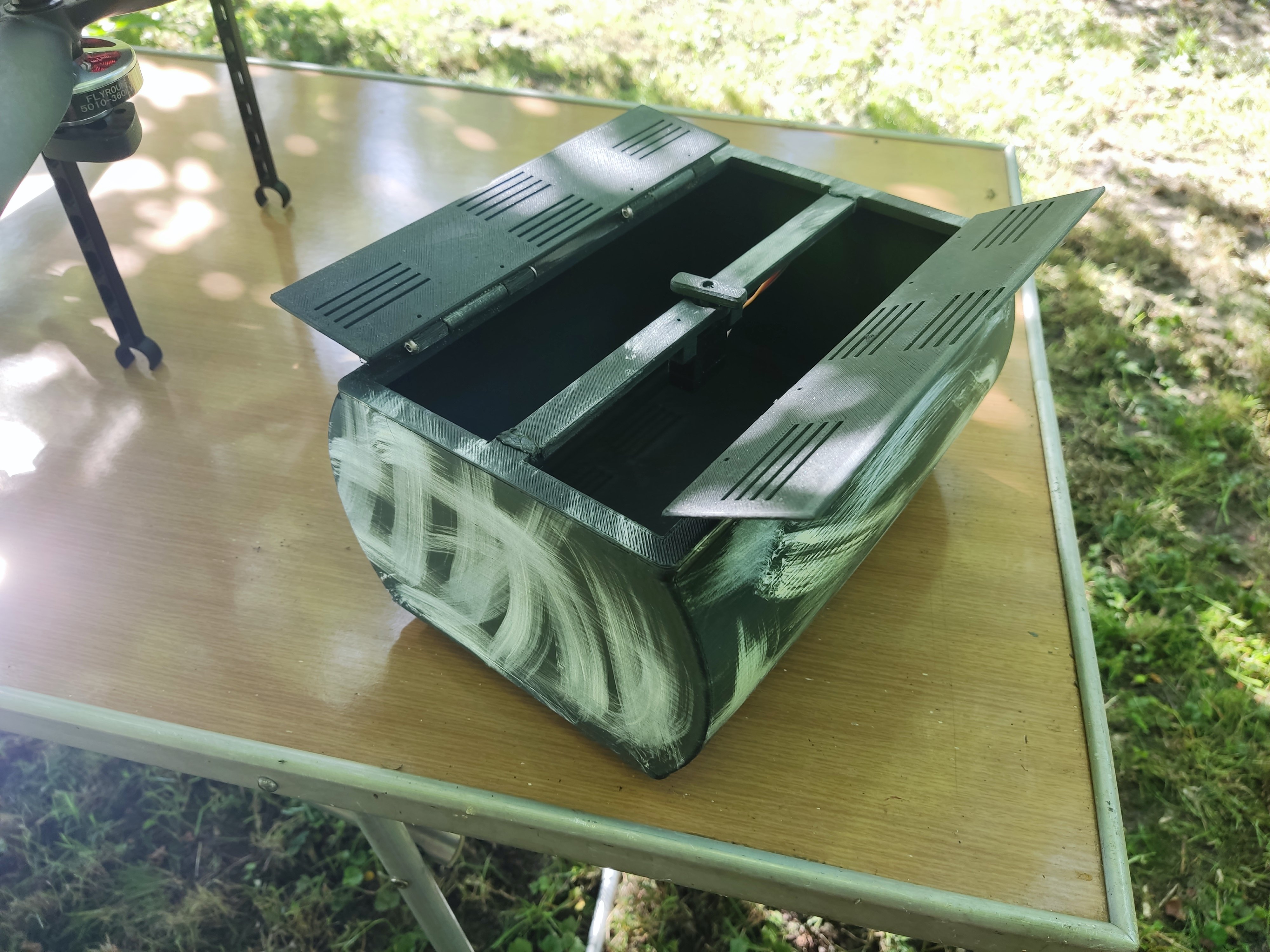

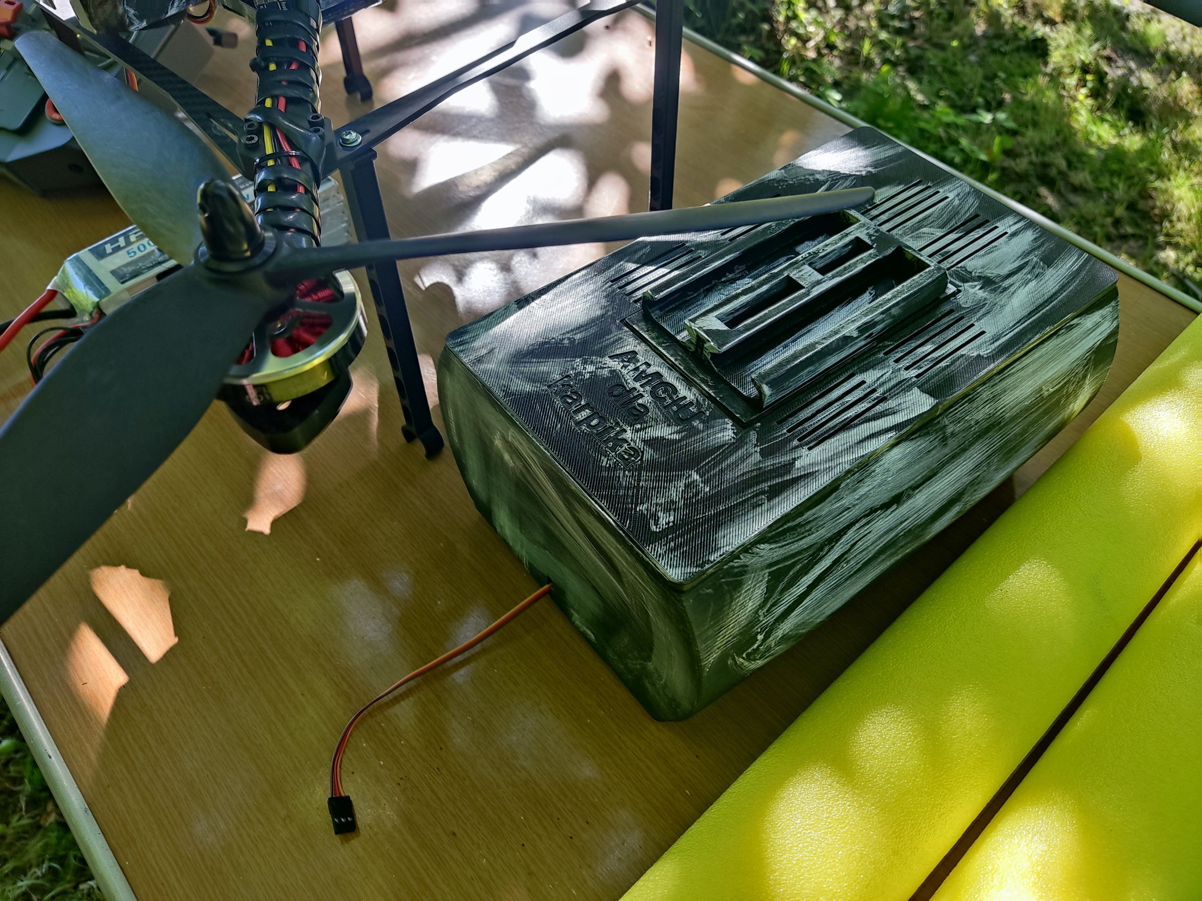

Pojemnik na zanętę:
Pojemnośc ok 3,5l
Waga ok 300g, materiał PLA PLUS ale może być dowolny.
Jedno serwo metalowe 9g służy jako mechanizm zwalniający klapy. Oczywiście można zmienić projekt i przy dwóch serwach otwierać dwie komory w innym czasie. Sterowanie serwem w moim przypadku
odbywa się przez motor8 ze względu na małą ilość wyjść w zastosowanym FC.

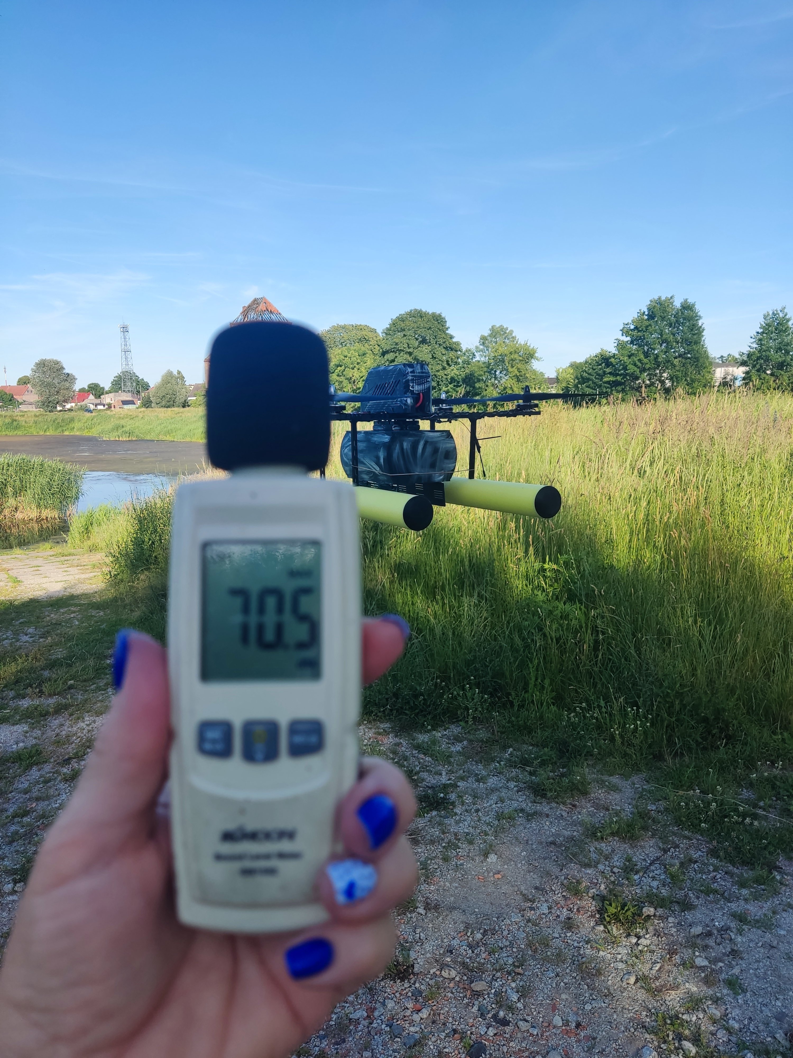

Ciekawostką jest też bardzo niski hałas generowany przez ten setup. Wynosi poniżej 71DBA w zawisie przy odległości 1m.

pływaki to rury na basen z ACTION za 6,50 i rura PSV 16mm z MRÓWKI. reszta drukowana.
