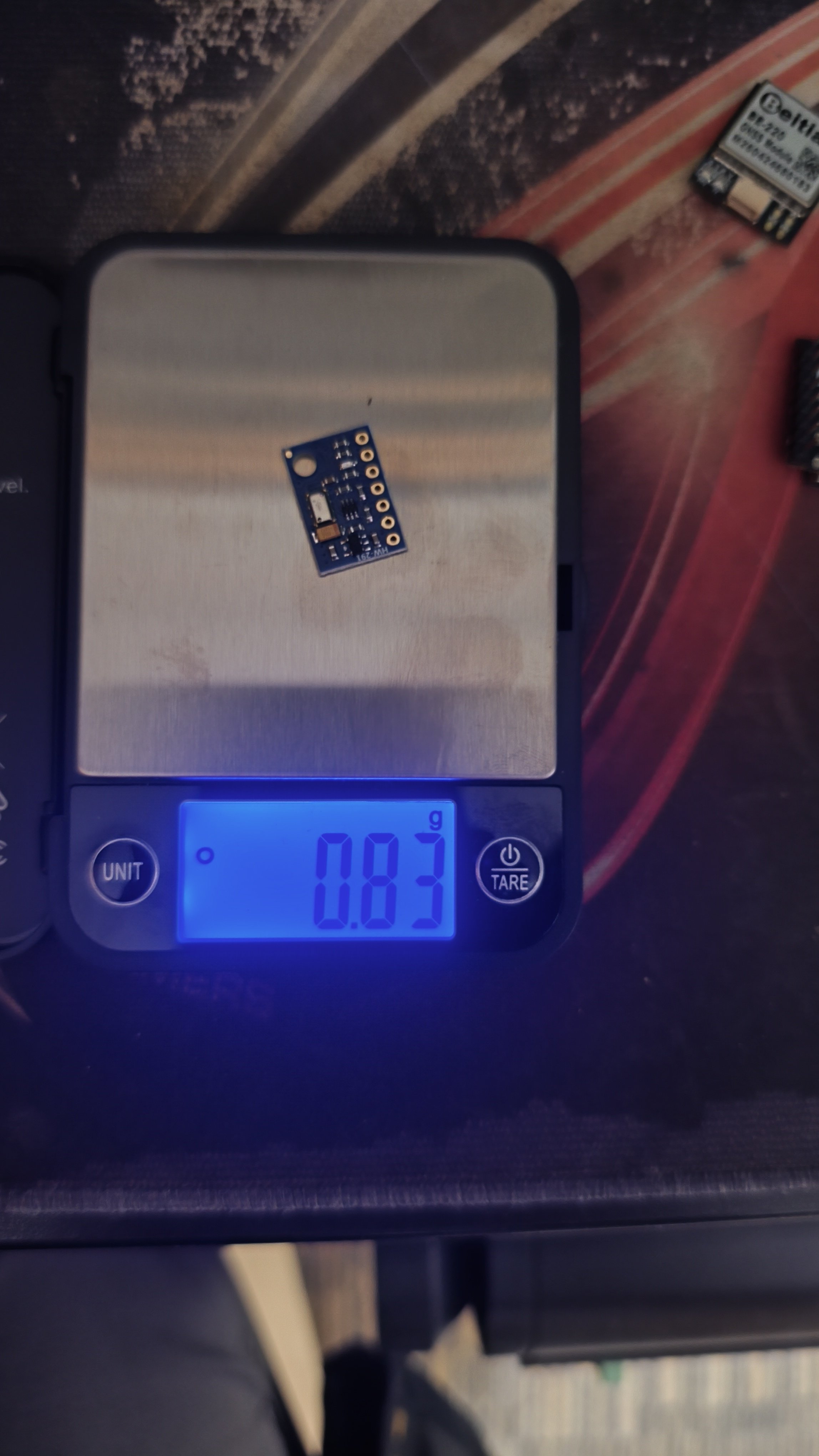

Witam ostatnio postanowiłem zrobić tani dość dokładny logger lotu ma zapisać wysokość, pozycje, trasę ect. Założenia lekko i tanio wybór padł na ESP32-C3 SuperMini plus z BN-220 GPS , oraz czujnik barometryczny GY-63 MS5611 . Dane będą zapisywane i później przerzucane na pc. Wstępnie kod mam napisany działa poprawnie. Zastanawiam się nad MPU6500 MPU-6500 6-osiowym akcelerometrem żyroskopowym.niestety rurka pitota Pixhawk PX4 to juz cena kolo 50euro gdzie reszta tj esp gps i baro to okolo 25euro.

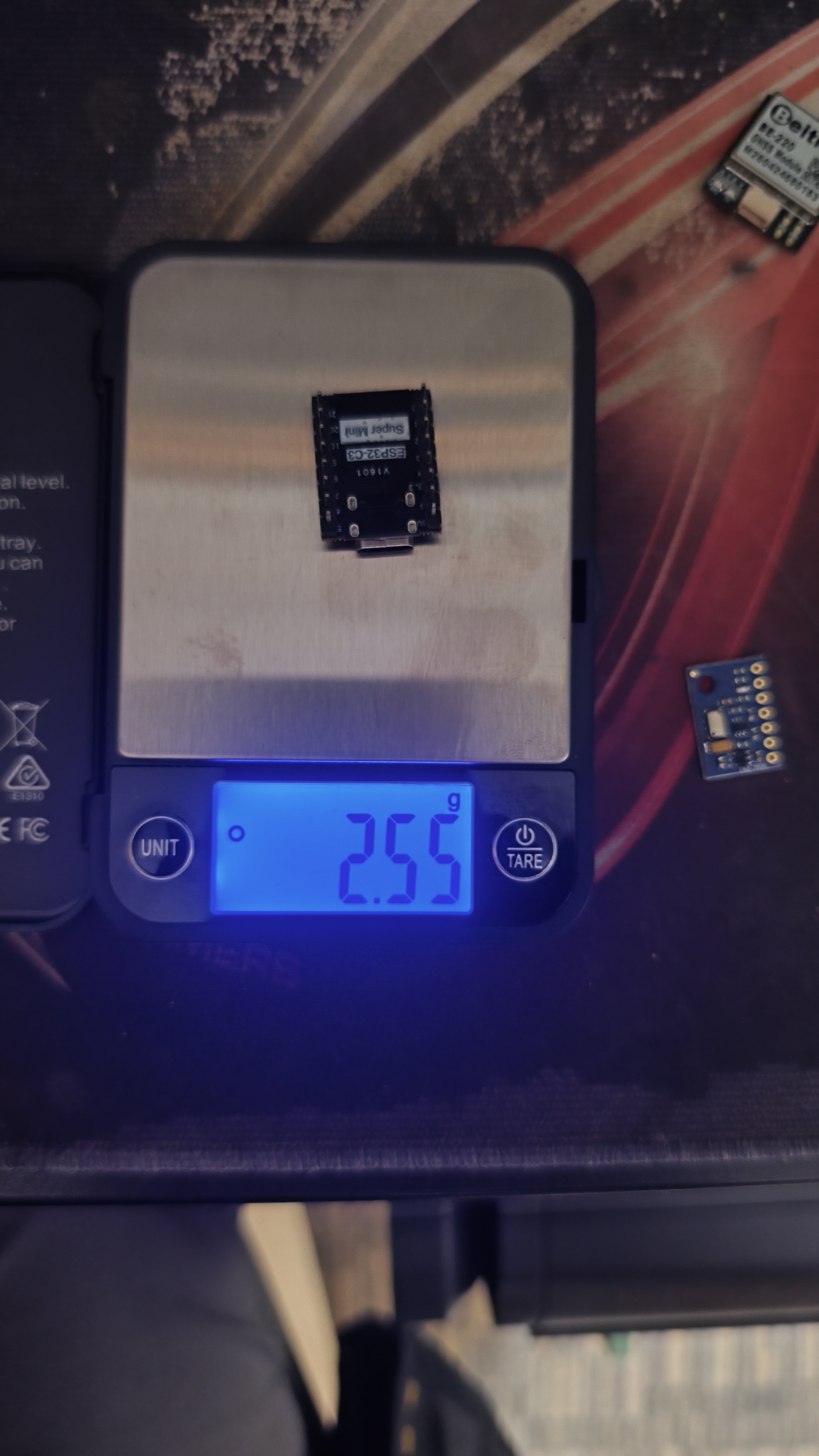

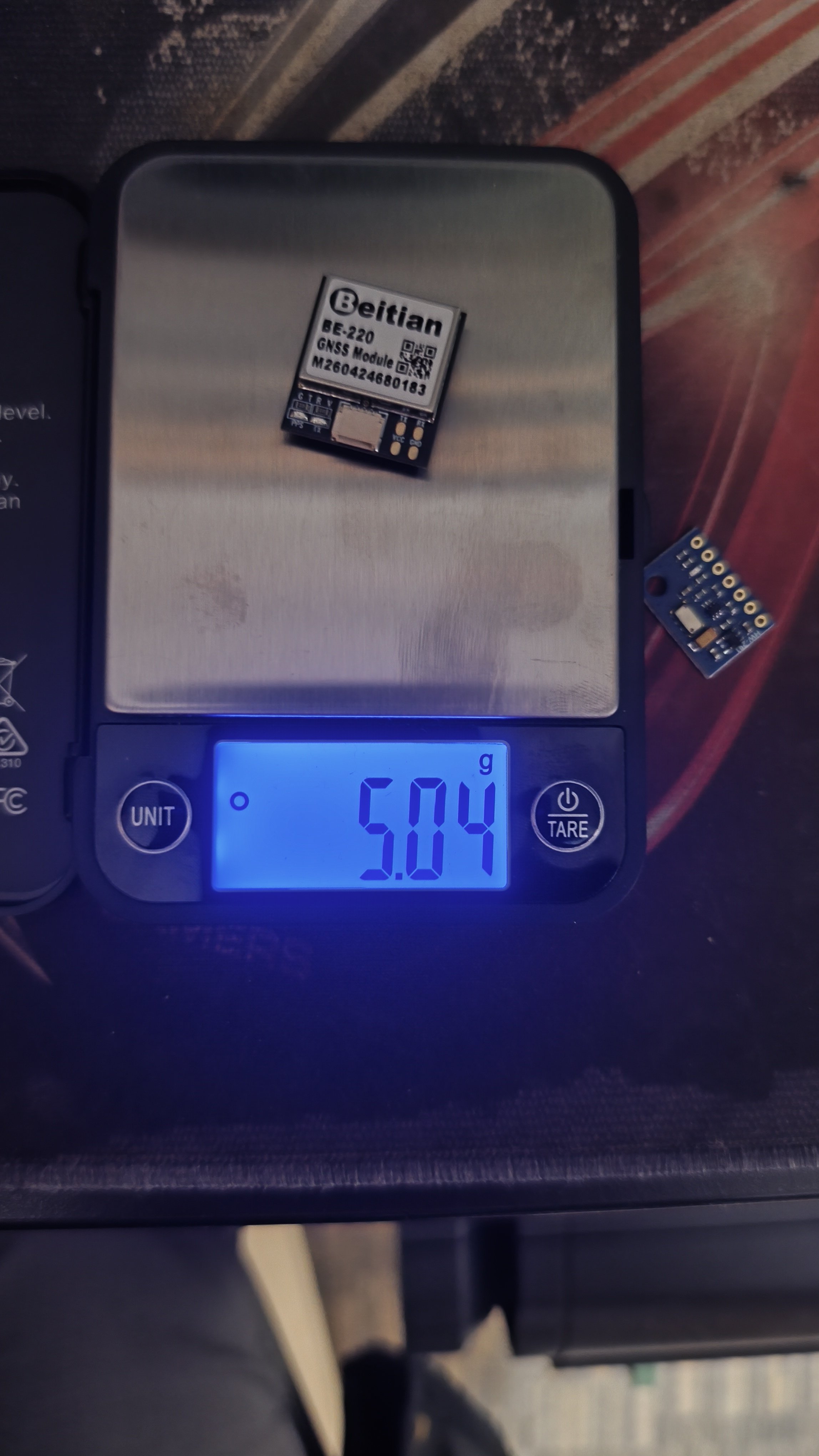

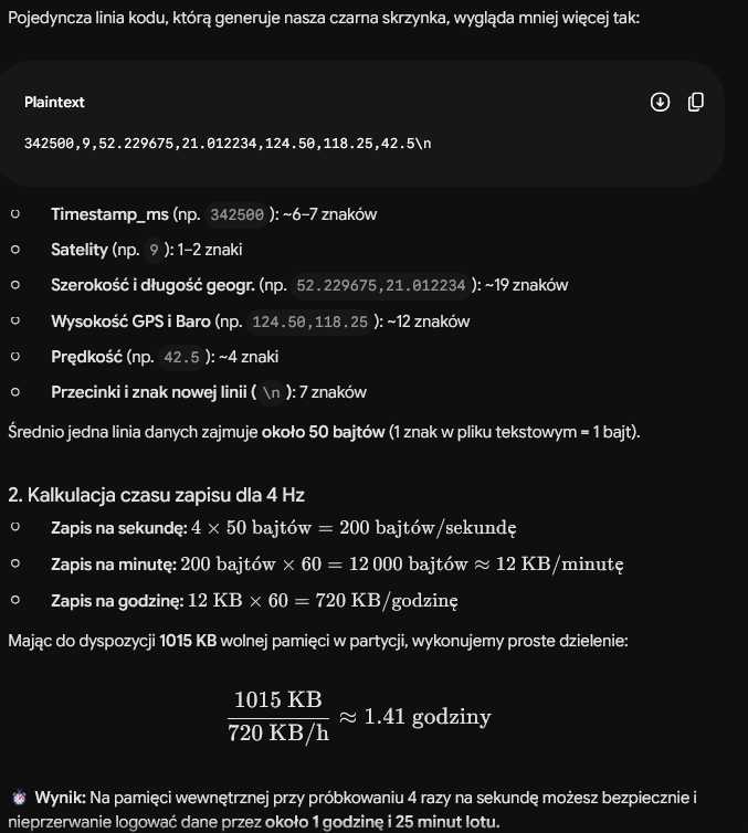

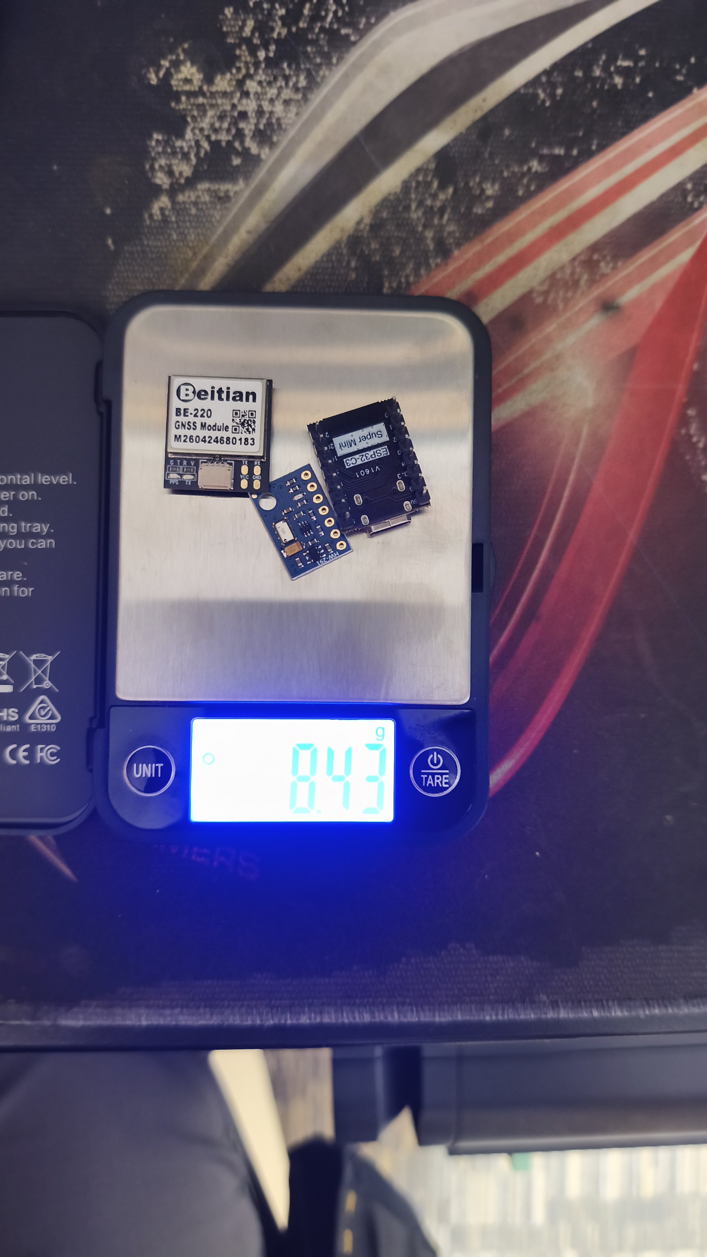

Duży?? to białe to tylko breadboard (plytka stykowa) do prototypu i sprawdzenia poprawności kabli docelowo tego nie będzie, sam GPS  ma wymiary 21x20x6mm i masę 5g. Wszystkie podzespoły poniżej 15Gram z okablowaniem może 20Gram. ESP i czujnik barometryczny będzie w kadłubie, moduł GPS tuż za kabiną w modelu volantex phoenixs 1600. Zapis w pamięci FLASH dostępne 1Mb przy zapisie 4hz(4 razy na sec) będzie można zapisać około 80min lotu  :

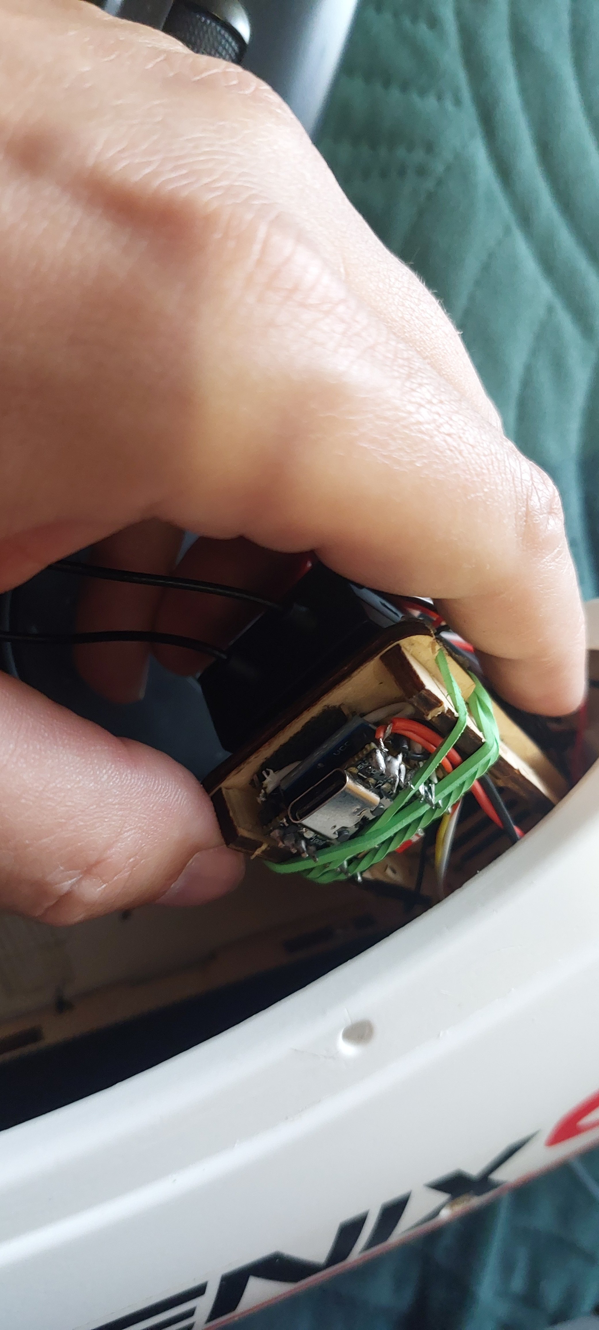

Dzisiaj udało się wszystko złożyć polutować i kod dopracować oraz umieścić w kadłubie, w weekend potestuję jak pogoda pozwoli .A w następnym tygodniu będę chciał spróbować wysyłać dane przez RX jako telemetrie(wysokość i vario) do TX.

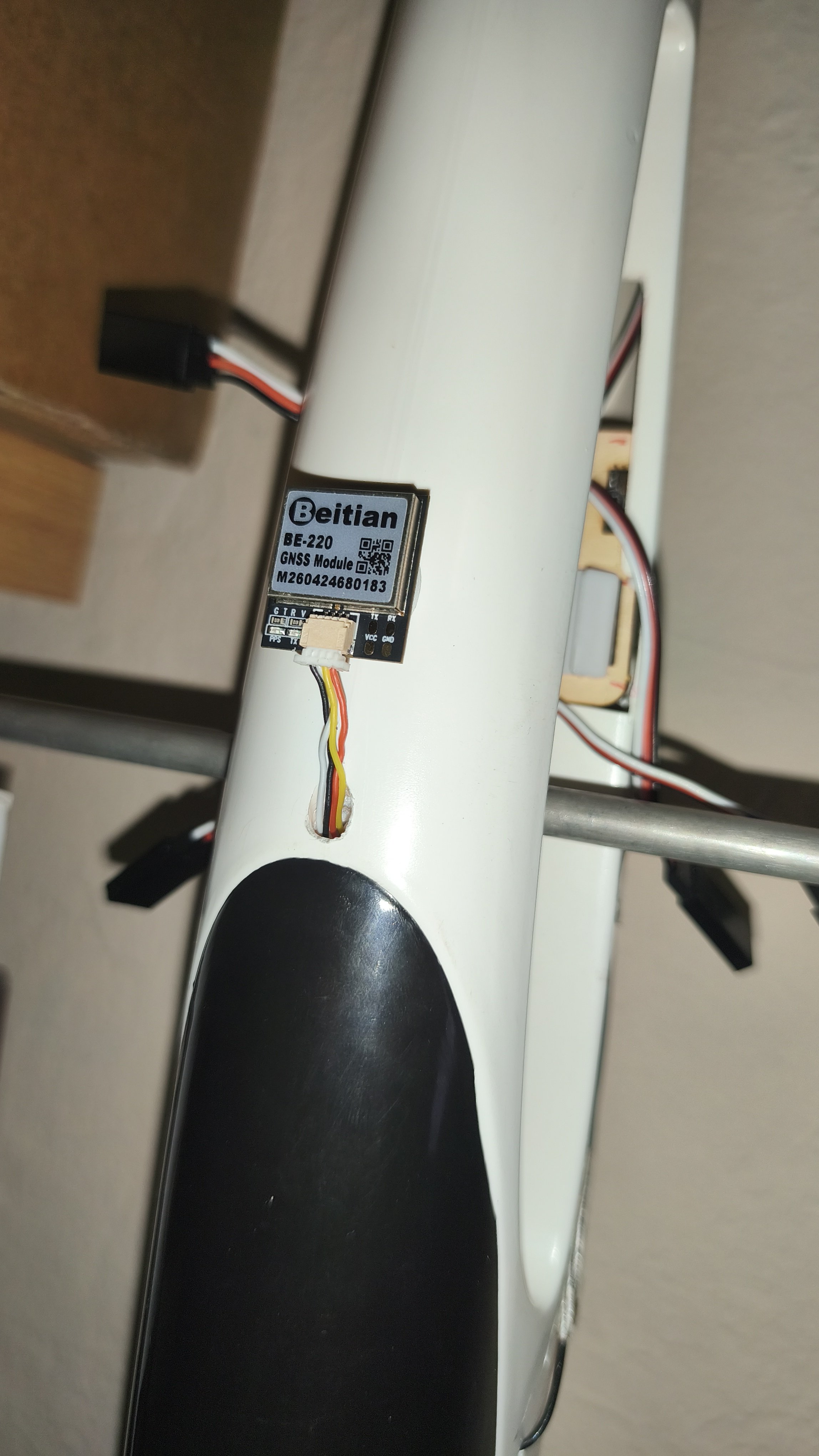

16 godzin temu, teeshq napisał:
Masz odwrotnie przyklejony GPS :D
Antena to ta ceramiczna, metalizowana płytka z drugiej strony.
I jest ona kierunkowa, to ma olbrzymi wpływ.
  • Dzięki 1
Dzięki!!!! Może dlatego tylko 12 satelit łapał:D zawsze można podpiąć akcelerometr. Używam ELRS tak więc w radiu już mam telemetrię z siłą sygnału napięciem baterii itp. I tak jak pisałem lubię majsterkować i uczyć się nowych rzeczy jak np. jak poprawnie zainstalować GPS jeszcze raz dzięki.
