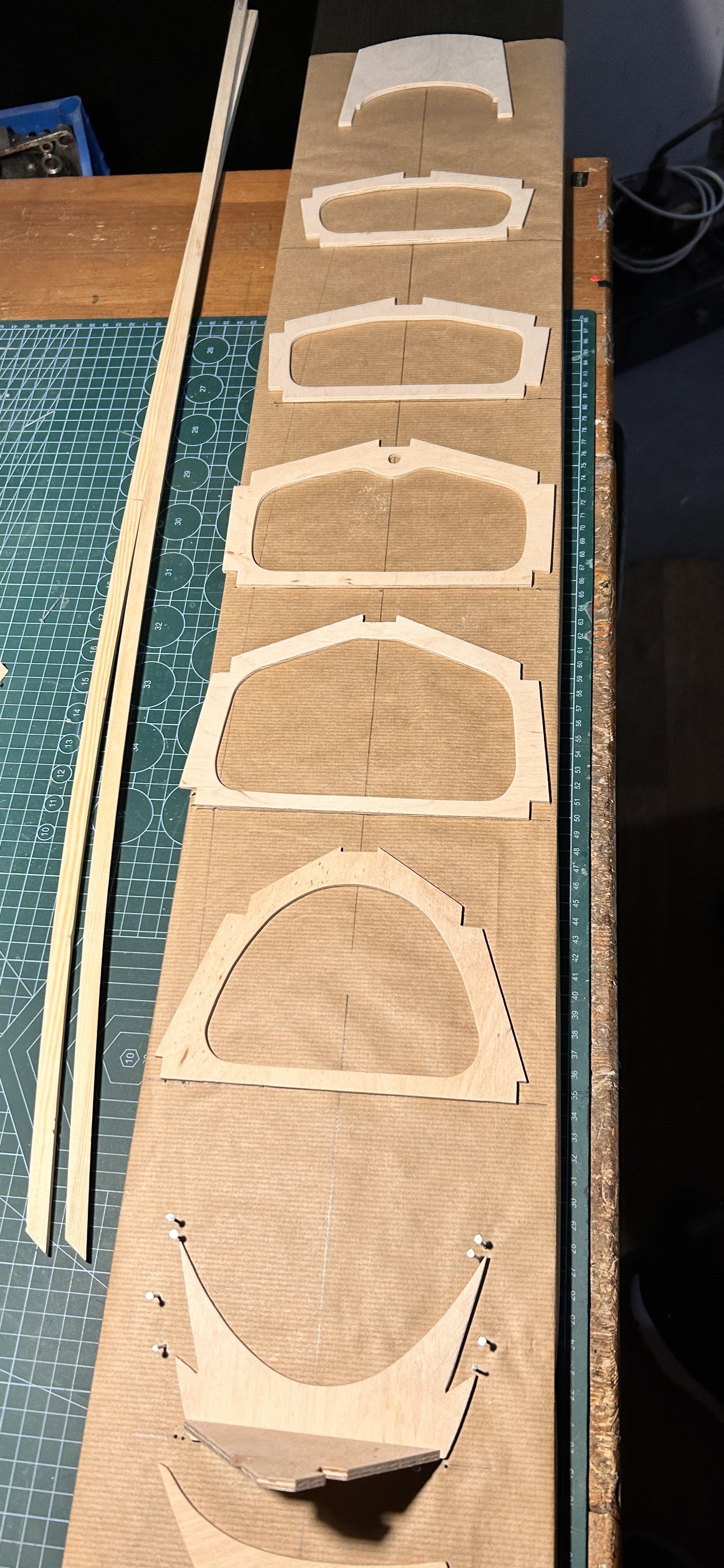

Idąc za Waszą radą spędziłem wieczór w piłką i tak oto komplet wręg gotowy. Trochę je zrobiłem inaczej zostawiając zamknięte po obwodzie na czas klejenia szkieletu.

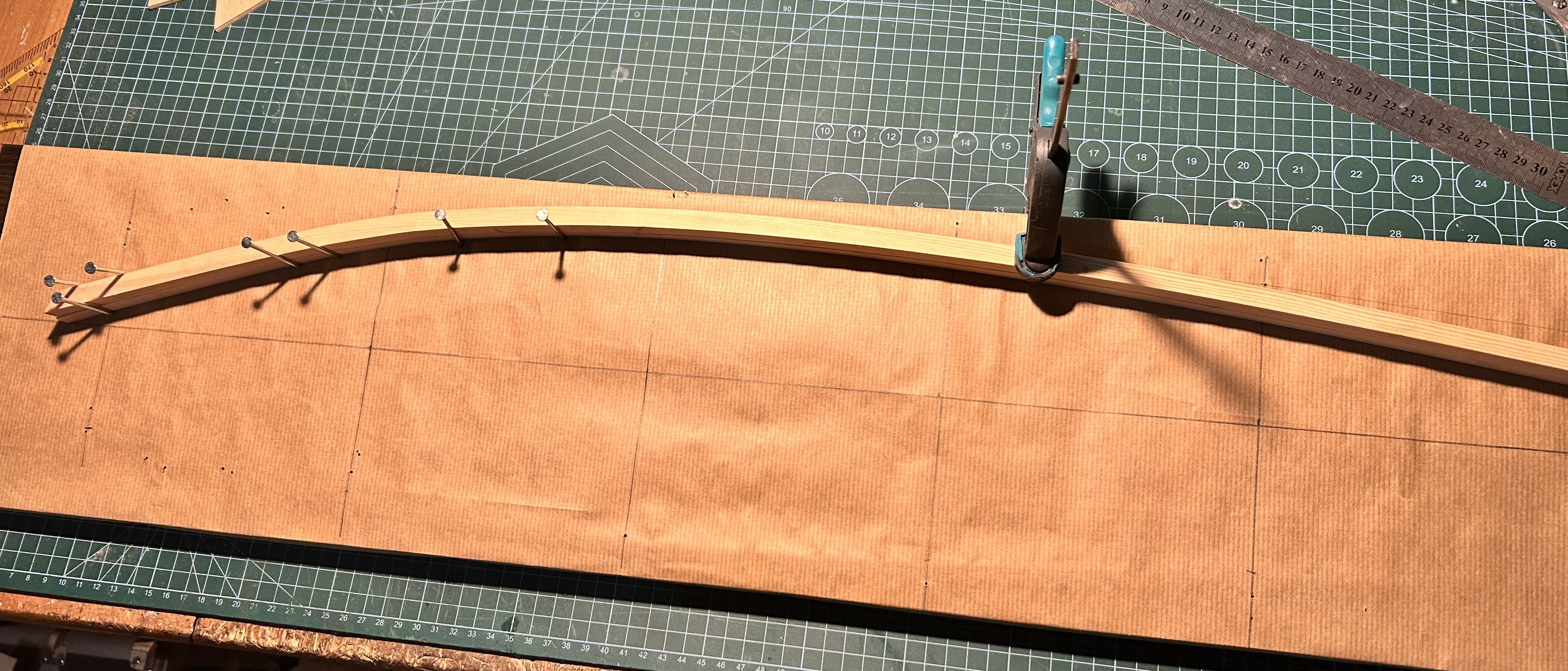

Gną się też podłużnice - listwy sosnowe 10xx10 łatwo się nie poddają.

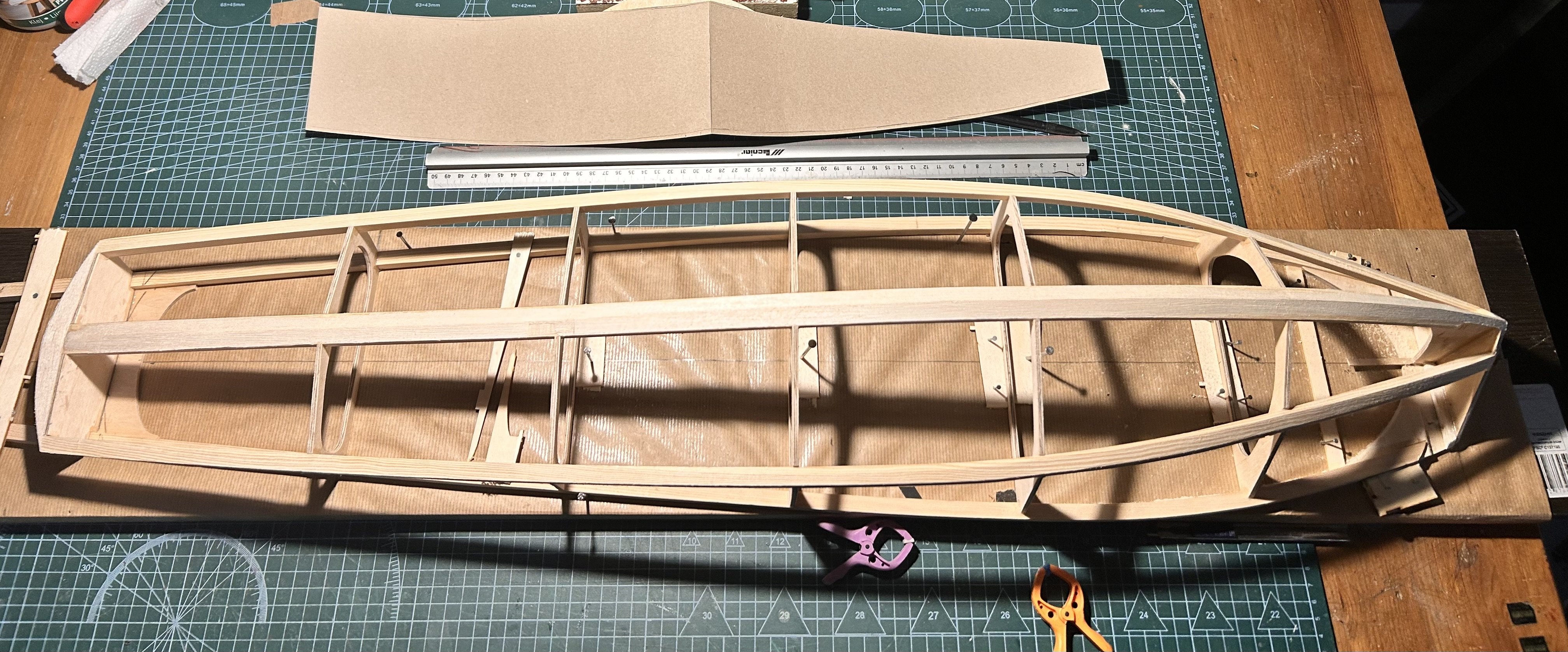

No i jak się zabrałem za ten model to dorobiłem do takiego etapu. Najbardziej się bałem czy jak odepnę od deski to podłużnice nie strzelą ale jest OK.

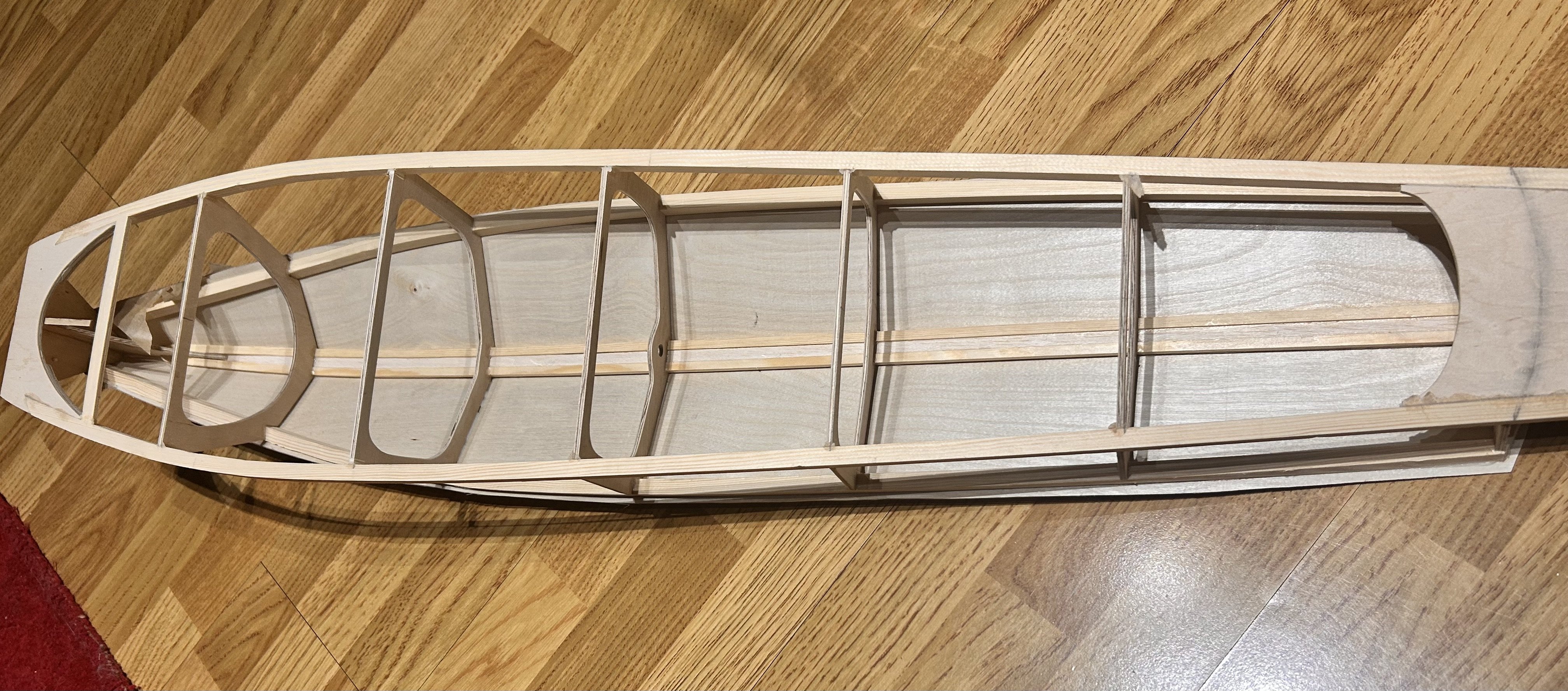

Inaczej niż w planach wykonałem stępkę. Dałem dwie listwy sosnowe z balsowym wypełnieniem między nimi - będzie łatwiej zamontować wał i nie trzeba będzie wiercić w sosnowej listwie.
