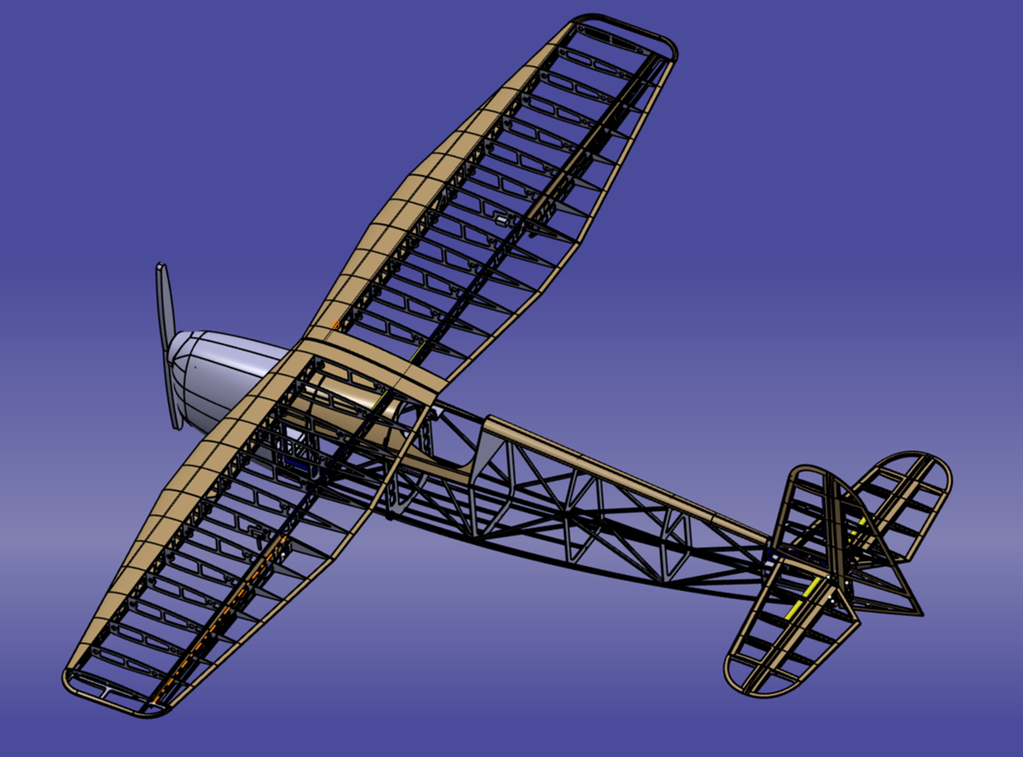

2 godziny temu, koniorc napisał:
Model jak na zdjęciu waży 13,47 kg, brakuje jeszcze podwozia, zastrzałów, kesonów i detali skrzydła oraz serw lotek, kleju i drobnej galanterii. Uwzględniam natomiast całą folię (0,63 kg na cały model). Pomiar masy i środka ciężkości:

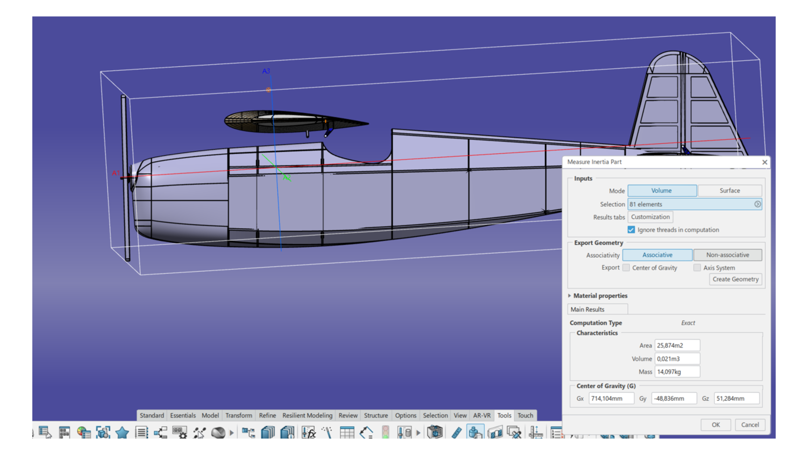

Czy mozesz pokazac w rzucie dokladnie z boku gdzie wyszedl SC?
Proszę, tu już z serwami lotek i większością kesonów skrzydła. SC na podstawie modelu CAD to przecięcie lini niebieskiej i czerwonej, czerwone kułeczko nad skrzydłem to planowane przez mnie połozenie SC - chodź pewnie dość konserwatywnie jak to latania 3D
