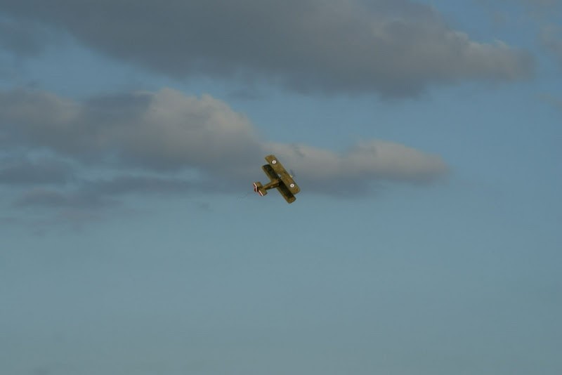

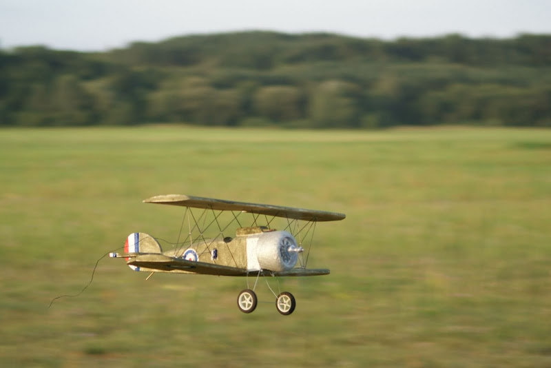

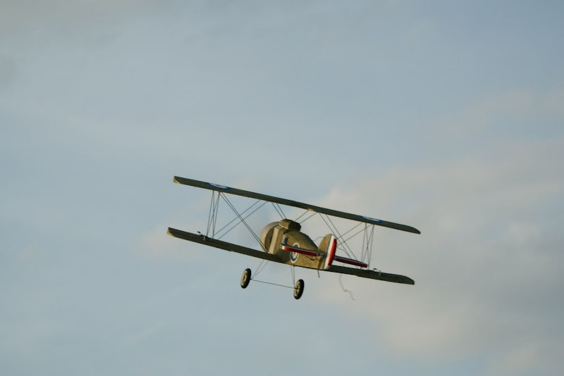

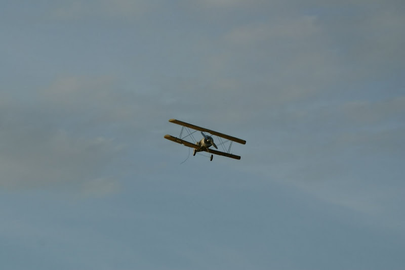

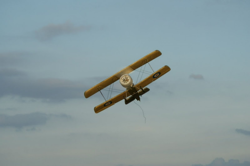

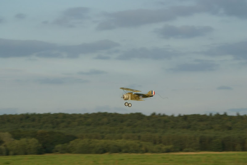

-==PEGAZ==- Opublikowano 17 Sierpnia 2009 Autor Opublikowano 17 Sierpnia 2009 No i oblot dokonany Model lata rewelacyjnie. Po pierwszej próbie oblotu okazało się że środek ciężkości siedzi baaaardzo z tyłu. Niestety musiałem wyciągnąć silnik przed pierwszą wręgę. Ale po tym zabiegu model lata. I to jak. A oto kilka fotek. I cała galeria: http://picasaweb.goo...nek/CamelOblot# I jak tu nie kochać dwupłatów.
