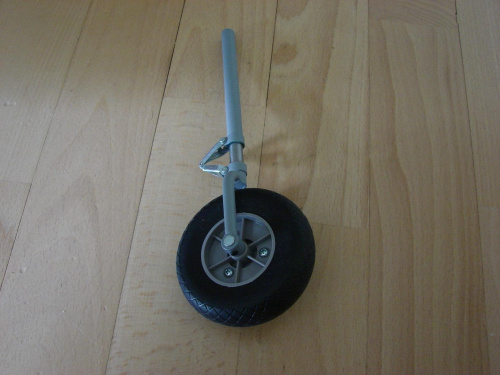

Alfa_33 Opublikowano 1 Sierpnia 2009 Autor Opublikowano 1 Sierpnia 2009 Dziś odebrałem resztę części do P51. Między innymi to: Do tego mechanizm chowania kół i inne drobnostki Nic tylko składac.............. ale niestety rodzinne wakacje i .... sami wiecie . Pozdrawiam Jacek

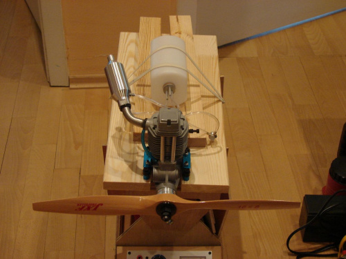

Alfa_33 Opublikowano 6 Września 2009 Autor Opublikowano 6 Września 2009 Witam! Wakacje się skończyły, więc można wrócic do prac nad modelem. Właśnie skończyłem stanowisko do docierania silnika. Może jeszcze dziś usłyszę pierwsze pomruki FSa 180. Pozdrawiam Jacek
Alfa_33 Opublikowano 6 Września 2009 Autor Opublikowano 6 Września 2009 Silnik po pierwszym uruchomieniu i jakiś 4-5 minutach pracy. Odpalił za pierwszym razem. Piękne brzmienie. Niestety pierwsze odpalenie nie obyło się bez strat - śmigło, kabel od startera i lekko draśnięte ramię. Po modyfikacji stanowiska do docierania i wymianie śmigła było już dużo lepiej - niezły ciąg ma to "maleństwo". Przy regulacji na bogato silnik podczas dawania gazu na max. lekko się dławi, zakopci mocno i się wkręca. Na wolnych lekko go telepie - byc może mam za niskie wolne obroty, ale z wrażenia zapomniałem o mierniku obrotów. Następnym razem sprawdzę. Zaworów przed odpaleniem nie regulowałem. Poerwsze odpalenia na paliwie Arcticglow A10/20TLS. Zgodnie z instrukcją podczas docierania używac paliwa z max. 10 % nitro. Myślę, że przy tym paliwie pozostanę na stałe, choc w instrukcji napisali, że można używac paliwa o max. 16% nitro. Silnik "troszkę" się grzeje - może po dotarciu trochę mu przejdzie. Film nakręcę przy kolejnym odpaleniu. Pozdrawiam Jacek
