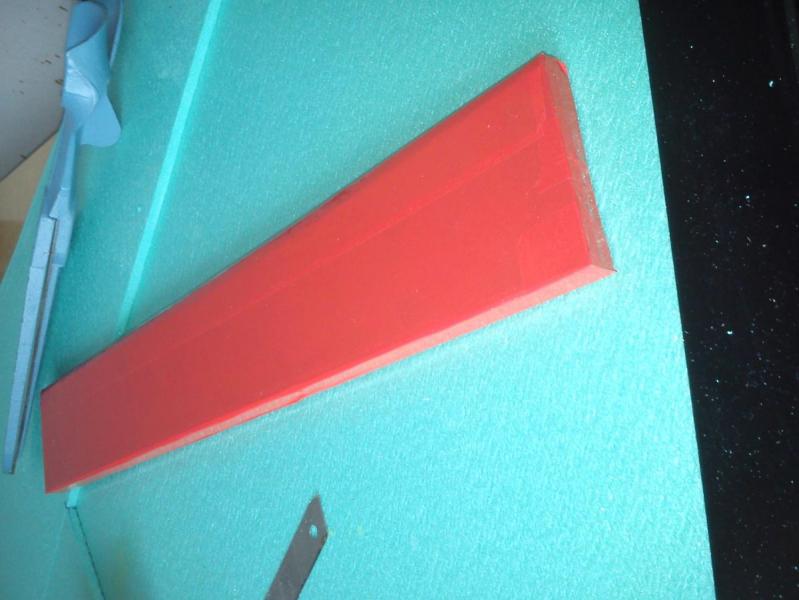

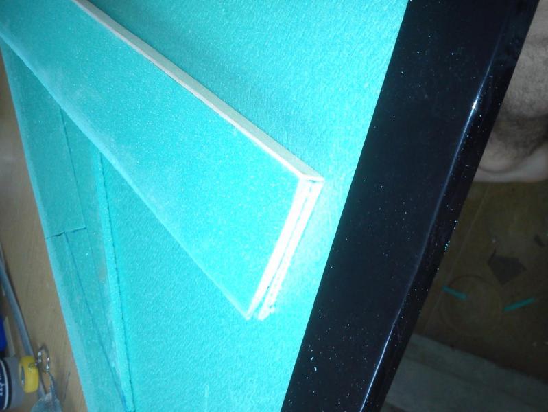

polpakpol Opublikowano 20 Sierpnia 2014 Opublikowano 20 Sierpnia 2014 Rurka węglowa wzmacniająca kadłub trochę pokrzyżowała mi plany i lotki będą doklejone tak jak w oryginale. Ostatecznie wymiary każdej lotki to 7X44cm. Myślę powoli nad rozmiarem i kształtem stateczników...

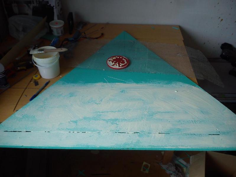

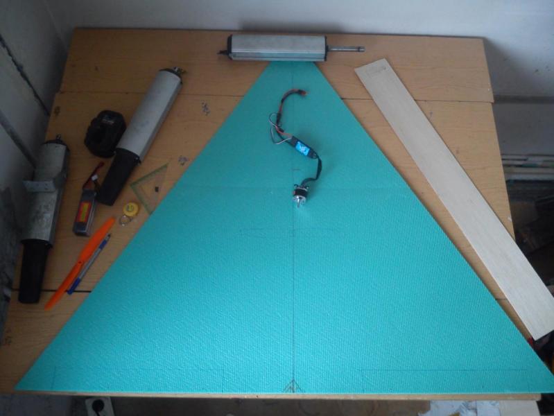

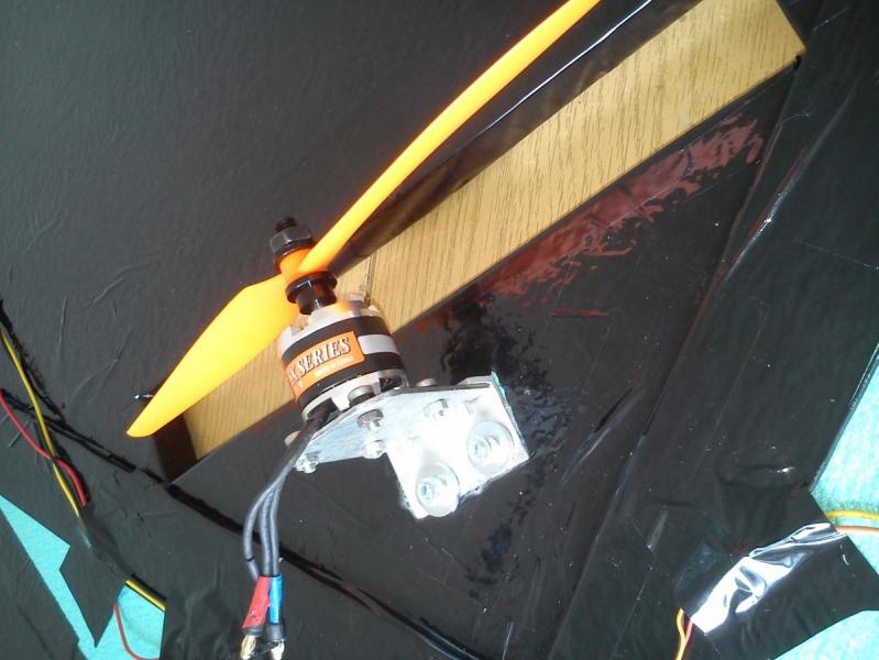

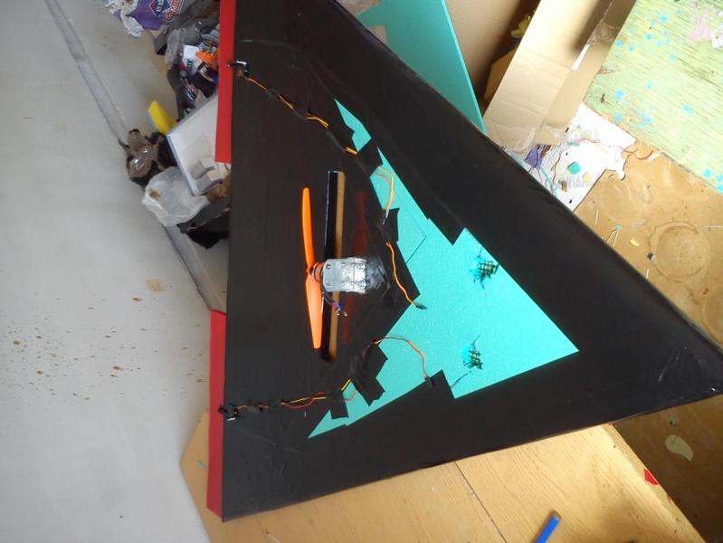

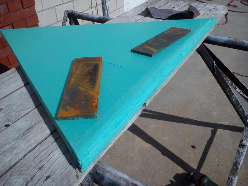

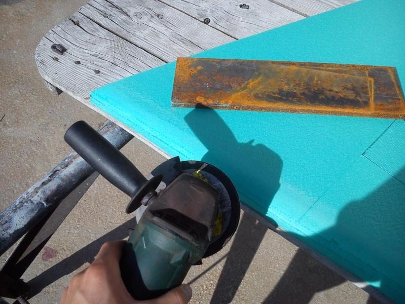

polpakpol Opublikowano 22 Sierpnia 2014 Opublikowano 22 Sierpnia 2014 Kilka zdjęć z ,,budowy,, (jeśli można tak to nazwać ) Mocowanie silnika na 2 śruby imbusowe + klejone żywicą 45min. :D Jak się uda to oblot dziś około 18 ale chyba wolę poczekać do jutra aż klej wyschnie. Po oklejeniu taśmą stała się baaardzo wytrzymała. Jedynym problemem jest to że klej Rakoll którym kleiłem płyty depronu nie związał w środku, cały czas jest rzadki
polpakpol Opublikowano 22 Sierpnia 2014 Opublikowano 22 Sierpnia 2014 Aby poprawnie wyważyć model potrzeba 300g balastu na dziób modelu, waga końcowa ~ 2.1kg Jak model będzie latał poprawnie to dokupię pakiet 5000mAh zamiast 2600mAh
