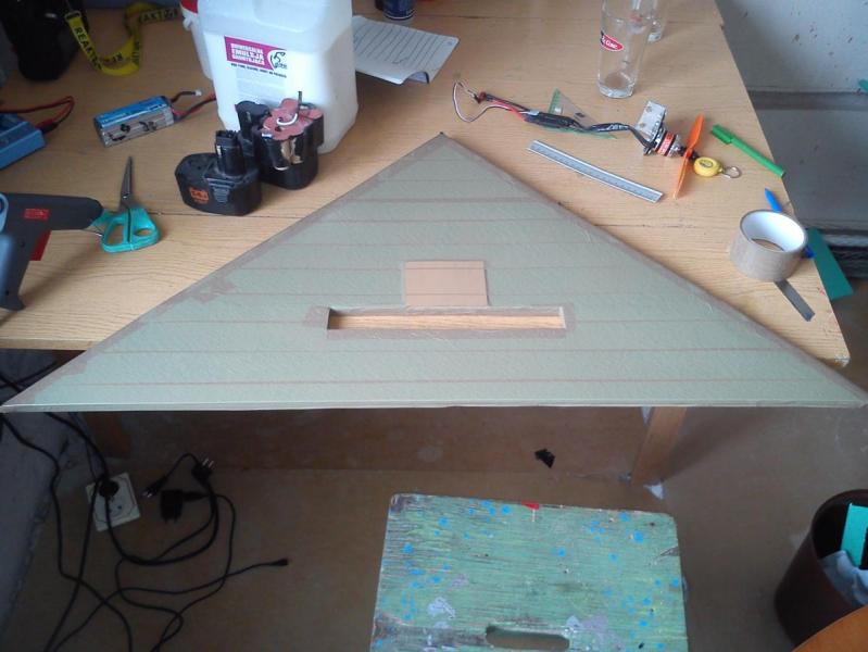

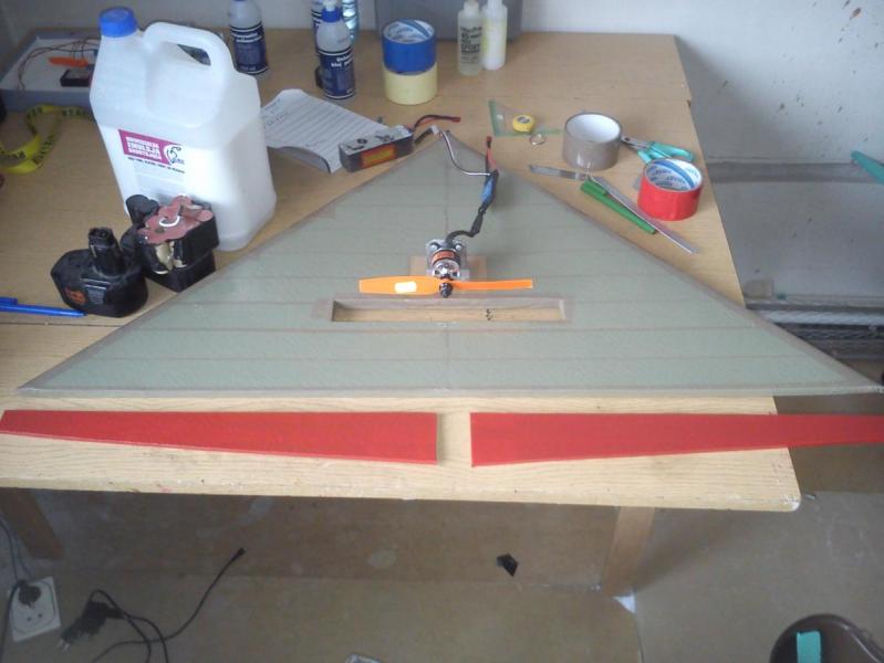

Stara delta odeszła w zapomnienie, już klei się nowa :)

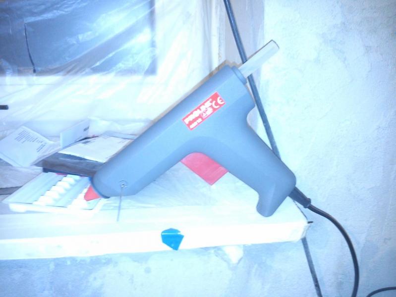

Zamiast taśmy 2 stronnej (jak w oryginale) użyłem kleju na gorąco i muszę wam powiedzieć że efekt jest zadawalający, trzyma się jak diabli i nie odkleja się tak jak od taśmy. Jedynym minusem jest to, że gorący klej wtapia się w piankę i dość szybko zasycha. Kadłub bez lotek waży 140g.
Share this post

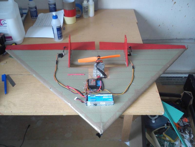

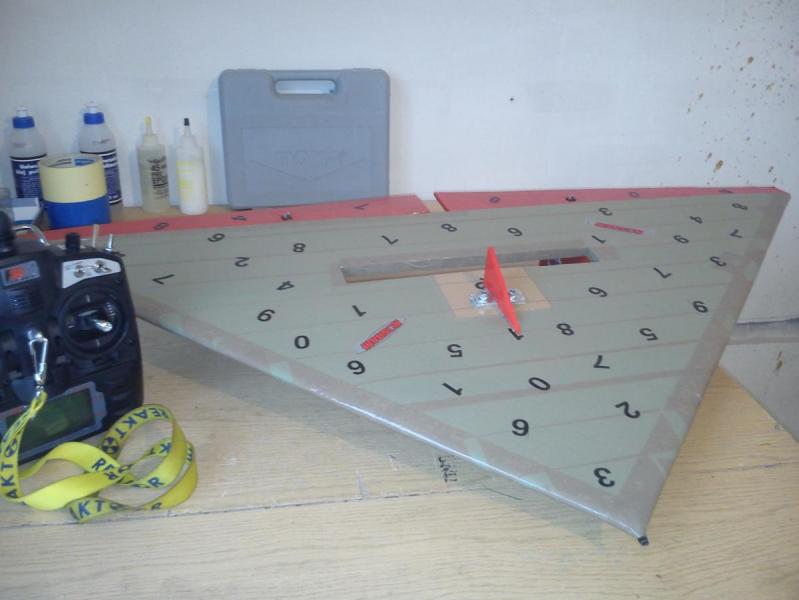

Delta gotowa do lotu :D
Waga całości modelu gotowego do lotu 800g.
Pakiet Li-Po 4S 2600mAh
Silnik 1000kV 432W
Śmigło: przycięte 10x6 czyli około 8x6
Serva nwm ale na metalowych trybikach :)
Środek ciężkości 26cm od dziobu, w końcu pakiet nie musi być na samym czubku i bez dodatkowego balastu  :D
Obciążenie powierzchni nośnej: 32g/dm2
Obstawiajcie, ile czasu będzie trwał pierwszy lot ??
Idę coś podłubać w garażu, i jak przestanie padać robimy oblot ^^
Wrzucam kilka fotek, proszę nie bijcie   :unsure:

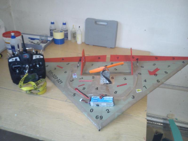

Delta wydawała mi się jakoś mało żywa, taka przeciętna i postanowiłem to zmienić  :lol:
Oficjalna nazwa - Cyferkowa Delta  :P  :P
Dorobiłem też taki trójkącik który nie dość, że służy do wyrzutu to jeszcze chroni śmigło podczas lądowania. Oblot już by się odbył ale czekam na operatora kamery ;)
