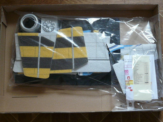

piejar Opublikowano 4 Września 2009 Opublikowano 4 Września 2009 Dziś doszedł model a ja szczęśliwie mogłem zrobić przelew Pierwsze wrażenie po otwarciu pudełka: jak ja to poskładam :rotfl: Model wygląda świetnie. Dalsze informacje w miarę rozwoju akcji :ble:

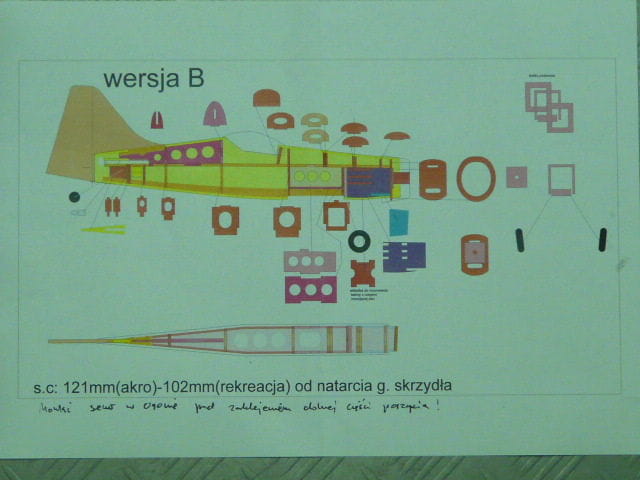

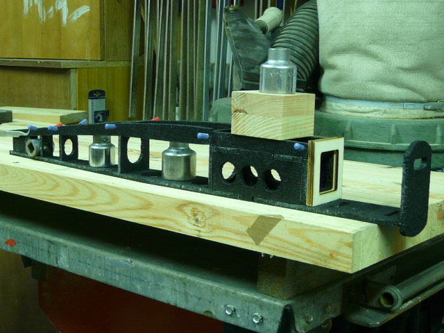

ahaweto Opublikowano 11 Września 2009 Opublikowano 11 Września 2009 Witam. Prace nad modelem posuwają się pomału do przodu. Robię model według tego planu. A tak wygląda stan na dzisiaj. Jak widać przyjąłem inną kolejność klejenia niż sugerował Marek. Zacząłem sklejanie od dolnych elementów wewnętrznej konstrukcji kadłuba. A to dlatego że pozioma podłużnica musi być równa i do niej są przyklejone elementy komory pakietu , komory nad płatem dolnym, dolne wręgi i tylne mocowanie kółka lub płozy ogonowej, a całość jest usztywniona dwiema dolnymi bocznymi podłużnicami kadłuba. Przy takiej kolejności można zamocować poziomą podłużnicę do deski montażowej i naklejenie wszystkich elementów i to gwarantuje że podłużnica wyjdzie prosto tak jak na planie. cdn. Pozdrawiam Adam. Popełniłem błąd. :oops: Po konsultacji z Markiem okazało się że główna pozioma podłużnica kadłuba nie jest prosta. I faktycznie po przyłożeniu linijki do rysunku widać wyraźnie że jest wygięta lekko ku górze. Czyli moja metoda sklejania szkieletu kadłuba jest zła :oops: . Zrobiłem sobie niezły pasztet. Martwię się teraz o poszycie, czy będzie pasować :cry: Może uda się z tego wybrnąć. Pozdrawiam Adam.
