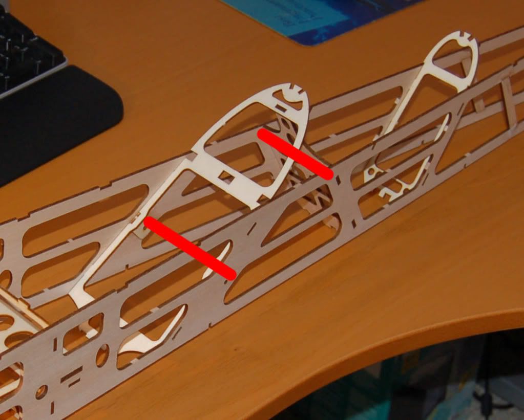

dukeroger Opublikowano 22 Sierpnia 2009 Autor Opublikowano 22 Sierpnia 2009 no wiec jestem na etapie "polapac punktowo rzadkim CA" - prosze o rade - co to znaczy punktowo - w miejscach laczen? kropki? HELP!
dukeroger Opublikowano 22 Sierpnia 2009 Autor Opublikowano 22 Sierpnia 2009 dobrze cie zrozumialem? w tych miejscach?

Gość slawekmod Opublikowano 23 Sierpnia 2009 Opublikowano 23 Sierpnia 2009 dukeroger, Dokładnie tak jak narysowałeś.Zamiast sosnowych listewek możesz dać pasek twardej balsy 3mm.Pierwsza wręga z zaznaczonych nabierze sztywności po tym zabiegu (projektujący ten model powinien jeszcze raz przemyśleć ten element) .Druga wręga z zaznaczonych też wymaga wzmocnienia ale niżej niż zaznaczyłeś bo słoje są w niej (uwaga !) ustawione pionowo.Przy lądowaniu podwiało mi model i dotknąłem dosłownie końcówką skrzydła ziemi.Pomimo że ruch spływu skrzydła był niewielki to i tak połamał obie te wręgi.
dukeroger Opublikowano 23 Sierpnia 2009 Autor Opublikowano 23 Sierpnia 2009 czyli tak naprade w tum przednim wzomocnieniu przydalo by sie zrobic to jako czesc ramki... wyciac z wezlowkami na koncach. Kupielem taka listewke - moge dorobic na jej koncach trojkaty wezlowek - chyba tez bedzie dobrze. Drugi przyklad jezeli sloje leca w poprzek nie wymaga dyskusji - chyba mozna by nawet balsa o slojach wzdluz podkleic? ponawiam pytanie - co to znaczy punktowo skleic? moze na tych naszych zdjeciach ktos by pokazal?

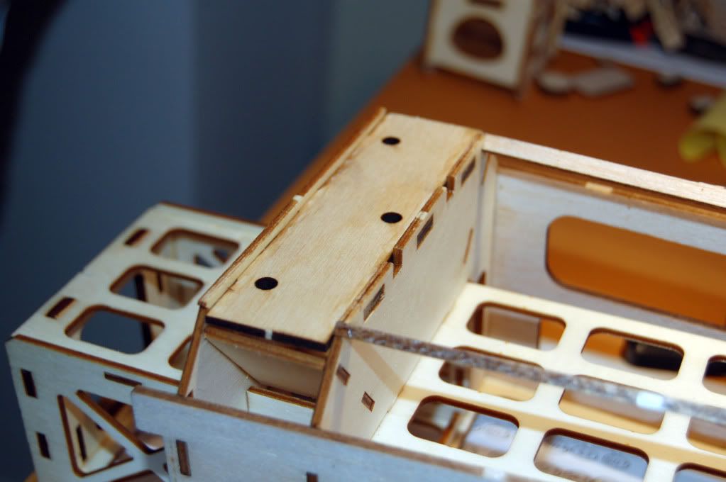

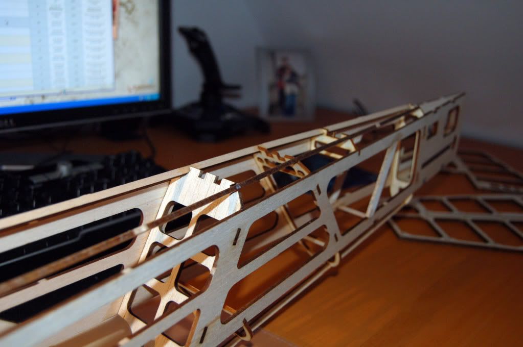

dukeroger Opublikowano 24 Sierpnia 2009 Autor Opublikowano 24 Sierpnia 2009 a tak przy okazji; mam zagwozdke z dolnymi podluznicami, chodzac w te pochylone ramy a w zasadzie ich wyciecie tak nie za bardzo leza - ogolnie cala podluznica nie za dobrze lezy; co z tym zrobic? drugie zdjecie przedstawia nowe rozwiazanie Artexu w temacie suportu podwozia - wystarczy czy probowac to wlaminowywac? od razu powiem ze od srodka kadluba nie ma dostepu
mammuth Opublikowano 24 Sierpnia 2009 Opublikowano 24 Sierpnia 2009 ogolnie cala podluznica nie za dobrze lezy; co z tym zrobic?Po prostu to tam wklej Co do podwozia - ja mam druciane, jednak ja bym suport po prostu wkleil na CA i nie laminowal - jak wzmocnisz za bardzo - to po twardym ladowaniu wyrwiesz razem z wregami, a jak zostawisz jak jest - to tylko ten element polamie - taka strefa zgniotu - Twoje podwozie nie bedzie tak amortyzowac jak druciak.
