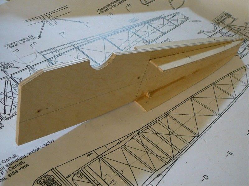

pacek Opublikowano 25 Września 2009 Autor Opublikowano 25 Września 2009 no to zacząłem budowę, narazie kopyto kadłuba, robie je metodą Jankową tzn dwie połówki złączone do kupy i obrabiane całościowo. troche idzie mi to jak krew z nosa, ale mam nadzieje, że w końcu się rozkręce. o to początek moich wypocin osłona silnika będzie odzielnym elementem prawdopodobnie trzeba będzie ją troche przedłużyć w stosunku do oryginału, żeby wyważyć model bez dokładania zbędnego ołowiu, jeśli udałoby zmieścić się w +1 cm było by super, bo nie zmieniło by to charakterystycznej sywetki Camela.
Janek Opublikowano 25 Września 2009 Opublikowano 25 Września 2009 No i piknie, póki nie jest zabudowane - odrysuj sobie linie symetrii i miejsca (profil) tam gdzie będzie skrzydło na drugą stronę.
pacek Opublikowano 25 Września 2009 Autor Opublikowano 25 Września 2009 wiem, wiem ale czekałem na szablon profilu, na szablonie z kartonu mam już wszystko umieszczone, tak więc wystarczy przyłożyć i odrysować i wyciąć tak jak dziure na kabine, jak się nie zmieszczę z piłką to frezikiem pojade :mrgreen:

pacek Opublikowano 1 Października 2009 Autor Opublikowano 1 Października 2009 tak jak pisałem w poście Janka o DR1 troche dałem ciała, :oops: no cóż to moje pierwsze kopyto, jeszcze wiele nauki przedemną Myślałem że łatwiej mi pójdzie z miejscem na mocowanie skrzydeł chciałem wykorzystać do tego kawałki styrodurowego negatywu, niestety nie był to do końca dobry pomysł, bezpieczniejsze jest rozwiązanie takie jak u Janka nie będzie ryzyka odkształcenia się przy końcowej obróbce, no i wręgi które wkleiłem zostały usnięte a nowych jeszcze nie zrobiłem, ogólnie to totalny brak czasu no i tak jak Janek chcaiłbym pojechać do Wrocka w weekend dobić pozostałe modele :mrgreen:

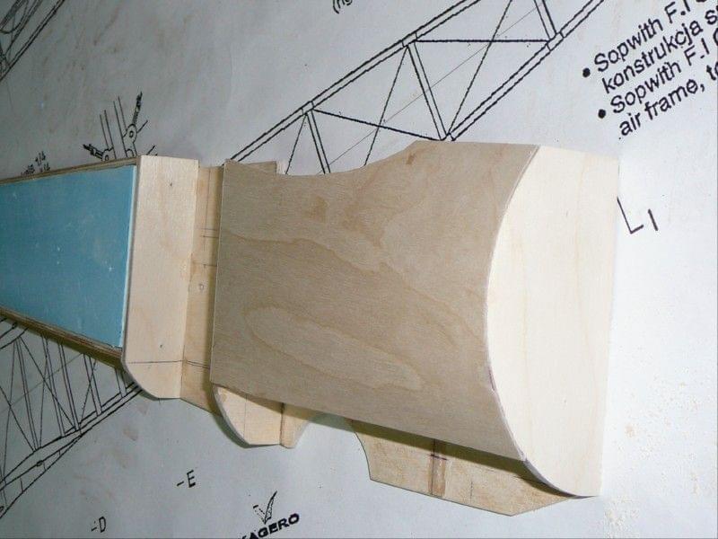

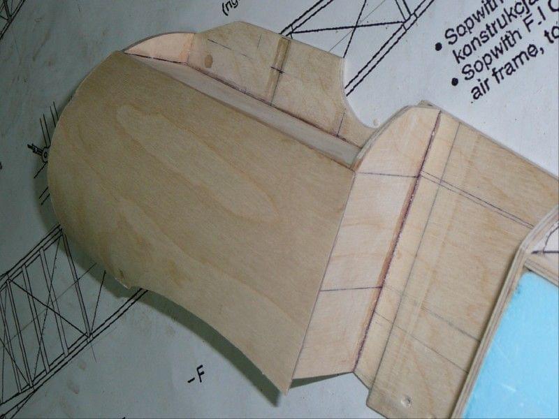

pacek Opublikowano 8 Października 2009 Autor Opublikowano 8 Października 2009 no to troche pozazdrościłem tempa Jankowi i zacząłęm kontynuować budowe, dodatkową motywacją były DOŻYNKI WROCŁAWSKIE obie Ballile skasowane :mrgreen: to efekt moich wczorajszych wypocin
Janek Opublikowano 8 Października 2009 Opublikowano 8 Października 2009 No i piknie, tylko koniecznie daj też podłużnice na tą środkową część.
pacek Opublikowano 8 Października 2009 Autor Opublikowano 8 Października 2009 tam będzie cały bok ze sklejeczki 4mm i na to wykończenie :mrgreen:
