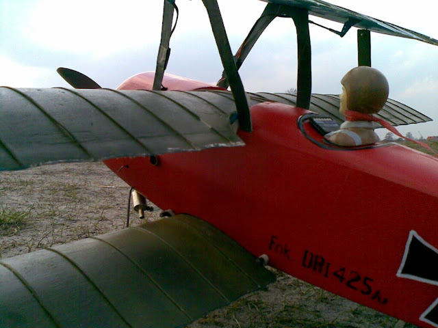

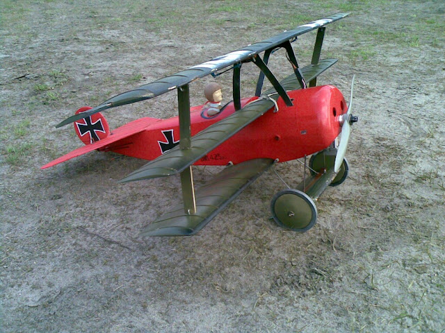

Janek Opublikowano 26 Marca 2010 Autor Opublikowano 26 Marca 2010 No od razu lepiej hehe. Skleciłem ustrojstwo pożyczając skrzydła od Vossa (trochę protestował). Nie jest to jakaś wielka mistyfikacja, bo w zasadzie Richtchofen latał również (jeśli nie w większości przypadków) częściowo pomalowanym na czerwono samolotem. Być może że skrzydła środkowe i dolne zrobię zielone a górne czerwone. Jeszcze trzeba podziałać, trochę kiosk pocienić, otwory na śruby zrobić, obmalować krzyże na biało itp. Masa wszystkiego wychodzi zgodnie z planem (~1200g). EDIT Dorzucam dwie fotki z dobajerzonymi krzyżami (przy pomocy korektora). Trochę krzywo tu i ówdzie ale to trzeba być Pelikanem1500 aby takie bajery "z ręki" wychodziły EDIT No cóż rzeczywistość zweryfikowała plany, masa wyszła 1240 bo nie policzyłem włącznika, odbiornika i dałem cięższy pakiet. Poza tym był oblot - hmmm..... no Arek jak utnę Ci taśmę tym wynalazkiem to możesz modele spalić. Przede wszystkim silnik - demon mocy - 9800 RPM, podkręciłem trochę śrubę (paliwo tylko 5% nitro bo mój OS innego nie lubi), obroty skoczyły na 10200 RPM, no dobra można lecieć. W powietrzu średnio dobrze generalnie leci, ale po pierwsze część kiosku była odkręcona co zmieniło "geometrię" i tak już zdemolowanego górnego płata (jak się przyjrzeć przypomina wyżymany ręcznik) poza tym brakuje mocy na ostrzejszych manewrach (zwłaszcza z wiatrem). Do tego płat "podwoziowy" zmienił profil na wklęsło wypukły + losowe zwichrzenia (kryzys rdzeniowy spowodował użycie zdewastowanego sprzętu). Wiatr który wiał dziwnymi porywami powodował że model był mniej przewidywalny niż zwykle :devil: jednak podstawowa sprawa to krzywy płat.Problemem było wylądowanie bo granica pomiędzy leci/nie leci była trudno wyczuwalna i w trosce o drogocenne śmigło APC lądowałem w krzokach dla amortyzacji. Generalnie, jest słabszy, może nie jakoś strasznie, ale czuć brak tego 0,1 KM
