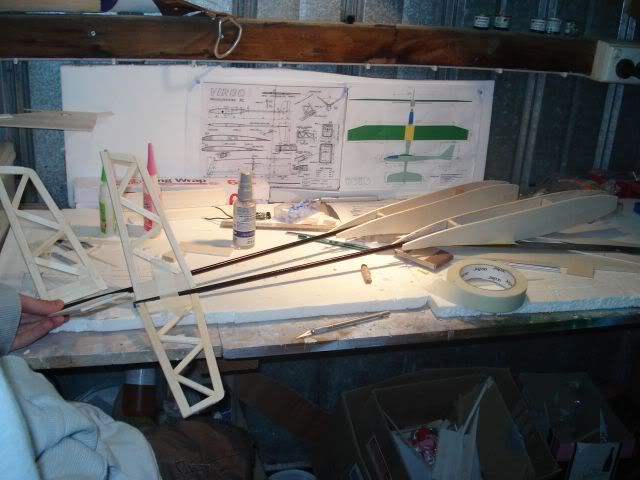

Patryk Urban Opublikowano 17 Kwietnia 2007 Opublikowano 17 Kwietnia 2007 Witam Dzisiaj została rozpoczęta budowa dwóch modeli szybowców wg. projektu P. Andrzeja Kobyłeckiego (jędrek). Powstają dwa takie ponieważ budujemy je z kolegą. Będą identycznie wyposażone oraz razem budowane. Narazie ja zacząłęm troszeczke wcześniej bo mnie bardzo korciło. Nie potrafiłem się powstrzymać mając tyle balsy w domu :mrgreen: Troche danych Długość: 880 Rozpiętość: 1510 Profil: MH 32

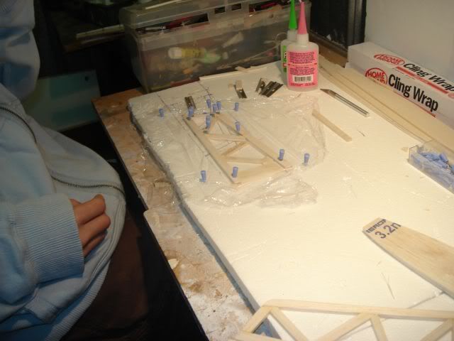

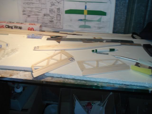

Patryk Urban Opublikowano 19 Kwietnia 2007 Autor Opublikowano 19 Kwietnia 2007 No i dziś przyszedł kolega, zaczął powstawać drugi model. Wyszło coś takiego: Sam (to jego imię) zaczął od stateczników, ja w tym czasie wziąłem się za wycinanie kadłuba. Tak Virgo kiedy Sam musiał już się zbierać
Patryk Urban Opublikowano 20 Kwietnia 2007 Autor Opublikowano 20 Kwietnia 2007 Dziś wzięliśmy się za skrzydła. Wyszło 6 kawałków styropianu. Po 3 na każde skrzydło. 3 rdzenie daliśmy radę okleić i zabrakło kleju :| . Nie lubie oklejać rdzeni styro bo klej się do wszystkiego kleji a rąk nie ma jak umyć. Nie brałem się za skrzydło klasyczne, żeberkowe ponieważ na planach jest właśnie styro a ja jakoś jeszcze się nie czuję na siłach żeby projektować własne skrzydła do tego z lotkami. :oops: Może w przyszłości się skuszę (czytaj najwcześniej za 3miesiące)

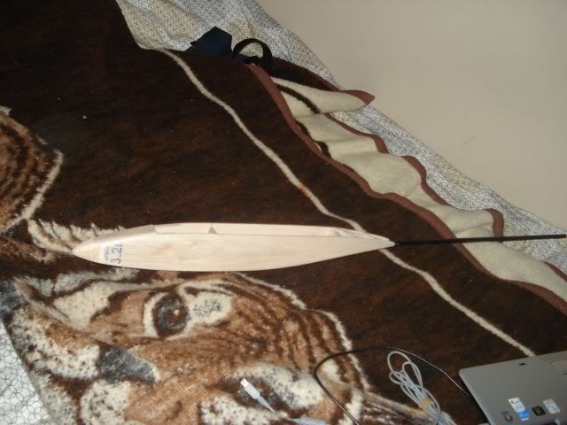

Patryk Urban Opublikowano 24 Kwietnia 2007 Autor Opublikowano 24 Kwietnia 2007 No i dalsze postępy. Tym razem postanowiłem się za kadłub zabrać. Wkleiłem jako wzmocnienie listewki 3x3 w rogi, wkleiłem na stałe rurkę węglową, zrobiłem mu nosek, dałem pierwszy kawałek górnego pokrycia kadłuba, wyszlifowałem i wróciłem do domu bo czas spać
