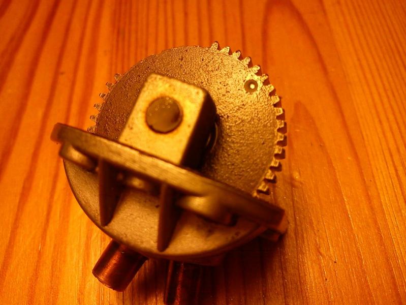

bzik4 Opublikowano 1 Listopada 2013 Opublikowano 1 Listopada 2013 Odgrzeję temat i zapytam. W jaki sposób ustawia się rozrząd? Mam na warsztacie Saito FA-100 z wyciętymi zębami wałka rozrządu. Jak dostanę nowy to będę składał, tylko gdzie ma być ten znacznik? Na wale nie znalazłem żadnej kropki więc domyślam się że trzeba ustawić tłok w górnym martwym punkcie a znacznik na styku z wałem? I przy okazji jeszcze, powiedzcie mi proszę jaki ustawić luz zaworowy.
bzik4 Opublikowano 20 Listopada 2013 Opublikowano 20 Listopada 2013 Luz zaworowy już znam, ale nadal borykam sie z ustawieniem rozrządu. Naprawdę nikt nie wie?
Shock Opublikowano 20 Listopada 2013 Opublikowano 20 Listopada 2013 Robiłem to kilkukrotnie i trzeba być naprawdę dokładnym bo niewielki błąd i d... Ten materiał a w szczególności foty 10-17 powinny Ci wyjaśnić jak ustawia się prawidłowo rozrząd . http://www.authorstr...ppt-powerpoint/ A cóż tak zmasakrowało te zęby ??
bzik4 Opublikowano 21 Listopada 2013 Opublikowano 21 Listopada 2013 Jeśli dobrze zrozumiałem - kropka na godzinę 6 i tłok w GMP? Silnik był kupiony z drugiej ręki. Jak oglądam miejsca po ząbkach to wydaje mi się że jednego wcześniej już nie było albo było pod nim pęknięcie.
Shock Opublikowano 21 Listopada 2013 Opublikowano 21 Listopada 2013 W jeden otwór od popychacza wkładasz dokładnie dopasowany "drucik" (powinien być taki otworek w krzywce)) który ustawia Ci kropkę na samym dole idealnie na środku, i w taki sposób zakładasz pokrywę w "ciemno" na wał w GMP
