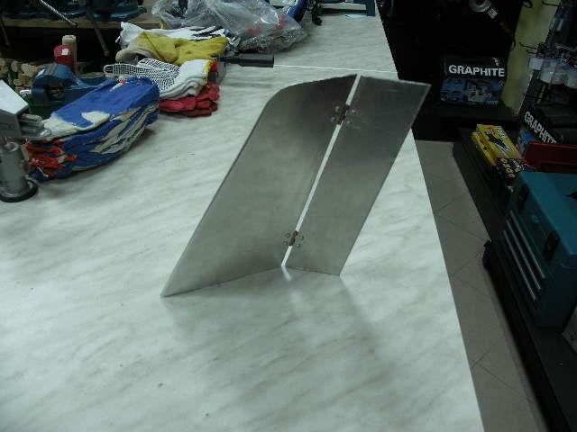

Seyv Opublikowano 14 Stycznia 2010 Autor Opublikowano 14 Stycznia 2010 Dziś będę dalej poszukiwał blachy 0.1mm A teraz pierwsze zdjęcia. Na początek koncepcja skrzydła i gotowe elementy (tylko zlutować) Statecznik pionowy i ster kierunku Oraz koncepcja ramy kadłuba - 4 profile ceowniki 8mm jeszcze przed dostosowaniem krztałtu. Dalej "pracuję" nad poszyciem więc liczba elementów może ulec zmiaie (raczej na mniej niż więcej) więc jak narazie nic nie lutuję. Co do wagi to kieruję się wagą modeli "sklepowych". Np. Cessna 182 o rozpiętości 1600mm waży gotowa do lotu 2500g (link podawałem) więc jeśli moja też będzie ważyć podobnie to chyba latać będzie zwłaszcza, że ma większą powierzchnię skrzydeł niż Cessna 182. A to skromna część dostępnego "warsztatu" narzędzi do wykonania modelu nie brakuje. materiału zresztą też Byle wiedzy, zdolności i zapału nie zabrakło.
Irek M Opublikowano 14 Stycznia 2010 Opublikowano 14 Stycznia 2010 Już przecież podałem kontakt na hurtownię, zresztą w google jest ich pełno. Dlaczego statecznik poziomy z pełnej blechy? Rób konstrukcyjny jak skrzydło. Z ogona powinienes uciekać w wagą gdzie się tylko da bo inaczej model będzie hybrydą aluminiowo-ołowiany (balast do wyważenia). Jesli zestaw tradycyjny waży 2500g to Twój na 100% będzie cięższy dlatego uciekaj z wagą gdzie tylko będzie można. EDIT: Ten materiał który prezentujesz na ostatniej fotce raczej zupełnie nie nadaje się do Twoich potrzeb. To jest liche aluminium, a powinieneś użyć duraluminium. O ile to zwykłe aluminium 0,1 - 0,3mm na poszycie nadaje się to już stanowczo nie na konstrukcję.
