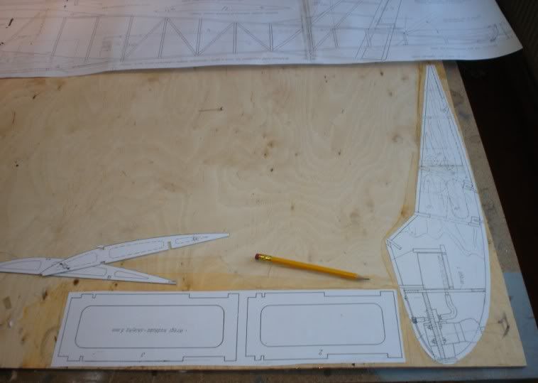

awot Opublikowano 4 Lutego 2010 Opublikowano 4 Lutego 2010 Witam. jestem nowy na tym forum i modelarstwo RC jest dla mnie nowością. Dotychczas bawiłem się w plastiki i kartonówki, te ostatnie nawet czasem sam projektowałem. Kiedyś mój ojciec niechcący pokazał mi MODELARZE z lat 1959 - 1965 i zaraził mnie modelarstwem. Wiele razy studiowałem wtedy budowę legendarnego WICHERKA aż w końcu postanowiłem go zbudować. Nie robię tego sam, pomagają mi moi podopieczni z Środowiskowego Domu Samopomocy, grze prowadzę pracownię modelarską. Tyle wstępu a za chwilę pierwsze zdjęcia z budowy modelu. Będzie to relacja EKSPRESOWA Wiem, ze był tu już taki jeden co kleił WICHERKA ekspresowo i mu nie wyszło. W moim wypadku będzie trochę inaczej. Dlaczego tak sądzę? Niebawem się wszystko wyjaśni. Budowę WICHERKA rozpoczęliśmy od naklejenia na sklejkę szablonów boków kadłuba i wręg. A następnie moi podopieczni powycinali podklejone elementy. Edited by strejla_u Scaliłem dwa posty

Tomek Opublikowano 4 Lutego 2010 Opublikowano 4 Lutego 2010 Witaj na forum. A tak ciąć na tym papierze to wygodnie ??? Bo jak nie i masz niedaleko sklep chemiczny, to zakup butelkę Acetonu. Wydrukowaną kartkę przyłóż drukiem do sklejki i przeciągnij po tym szmatką przesączoną acetonem. Wyjdzie wydruk na sklejce ,a przy odrobinie wprawy nie gorszy niż na papierze był. Powodzenia w budowie.
Grzegorz Opublikowano 5 Lutego 2010 Opublikowano 5 Lutego 2010 zakup butelkę Acetonu Albo rozpuszczalnik nitro
utopia Opublikowano 5 Lutego 2010 Opublikowano 5 Lutego 2010 Zastanawia mnie dlaczego tniesz całe boki ze sklejki - jedyny sensowny powód to jako szablon do styro ... Będzie to relacja EKSPRESOWA Wiem, ze był tu już taki jeden co kleił WICHERKA ekspresowo i mu nie wyszło. W moim wypadku będzie trochę inaczej. Jeśli ma powstać model piankowy to temat jest do zmiany
MiQ27 Opublikowano 5 Lutego 2010 Opublikowano 5 Lutego 2010 utopia, jakie boki ze sklejki ? Przecież to sam przód kadłuba i wręgi, czyli koszernie jak guru przykazał.
ertman_176 Opublikowano 5 Lutego 2010 Opublikowano 5 Lutego 2010 I tak ma być :twisted: Wykonanie tych boków z czegokolwiek innego nie ma sensu chyba że lubi się wozić ołowiu pół kilo na dziobie ...
hubert_tata Opublikowano 5 Lutego 2010 Opublikowano 5 Lutego 2010 Zastanawia mnie dlaczego tniesz całe boki ze sklejkiNie znać konstrukcji Wicherka, wstyd :wink:
Arturrro Opublikowano 5 Lutego 2010 Opublikowano 5 Lutego 2010 Tyle rąk do pracy, to wcale się nie dziwie, że będzie ekspresowo. Trzymam kciuki, żeby model wyszedł jak trzeba i zaliczył pierwszy udany, dziewiczy lot.
utopia Opublikowano 5 Lutego 2010 Opublikowano 5 Lutego 2010 Faktycznie na wzrok mi padło spojrzałem na szybko i wyszło mi jakoś że kolega tnie cały bok z planu ... mea culpa

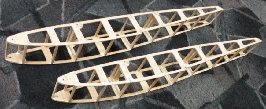

awot Opublikowano 5 Lutego 2010 Autor Opublikowano 5 Lutego 2010 Dziękuję za zainteresowanie relacją. Ponieważ zaraz za płotem mamy jezioro pomyślałem, że warto by było dorobić do WICHERKA pływaki. W tym momencie mam pytanie do znawców materii, jaki powinien być zapas wyporności pływaków w stosunku do masy modelu?
Konrad Opublikowano 5 Lutego 2010 Opublikowano 5 Lutego 2010 Wiesław Shier podał w tabeli optymalny rozmiar pływaków do tego modelu,a widzę że wykonujesz pływaki według oryginalnych rysunków więc powinno być w porządku wszystko,ja bym celował w wyporność dwukrotnie większą od masy modelu,by nie było problemu z lądowaniem.
ertman_176 Opublikowano 5 Lutego 2010 Opublikowano 5 Lutego 2010 Piękna robota ale latanie nad wodą to ja bym na razie odpuścił :wink:

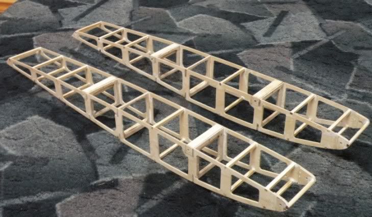

awot Opublikowano 9 Lutego 2010 Autor Opublikowano 9 Lutego 2010 Dziękuje za ostrzeżenia dotyczące latania nad wodą. Zdaję sobie sprawę, że to wbrew pozorom nie takie łatwe, tak samo jak lądowanie Gawronem (z płytami brzegowymi), przy bocznym wietrze na nartach i w świeżym śniegu Smieszno i straszno. Nie mniej jednak zamierzam dokończyć pływaki, może się kiedyś przydadzą. Generalne założenie przy budowie WICHERKA jest takie, że na początku będzie oblatany jako szybowiec, później dostanie napęd (spalinowy oczywiście) a jeśli przeżyje nasze eksperymenty to na końcu nauczy się pływać. Dziś prezentuję dalszy ciąg pracy nad pływakami.
