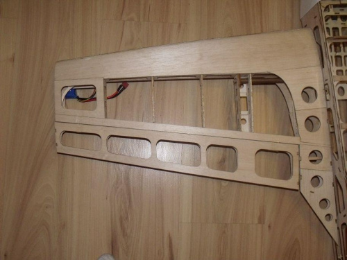

lopez 16 Opublikowano 26 Lutego 2010 Opublikowano 26 Lutego 2010 Witam po 2 sezonach latania depronowymi akrobatkami postanowiłem skleić pierwszego balsiaka ,po przegrzebaniu forum znalazłem ten właśnie modelik .Słyszałemo ,że składa się jak puzzle i rzeczywiście tak jest. Będe się starał sukcesywnie wrzucać jakieś fotki. A to wyposarzenie jakie mam zamiar dać: Serwa lotki : 2x Turnigy MG90S wysokość i kierunek 2x Hitec HS-322HD silnik : Turnigy 3542-1000 regulator: Turnigy plush 60A + zewnętrzny BEC Pakiet turnigy 4s 2200mAh 25C śmigło 13x4 mam już węglowe podwozie oraz węglową rurę łączącą skrzydła oto kilka fotek zaczynam ją powoli obklejać mocowanie podwozia zrobiłem ze sklejki 4mm na 3 śruby plastykowe m4
