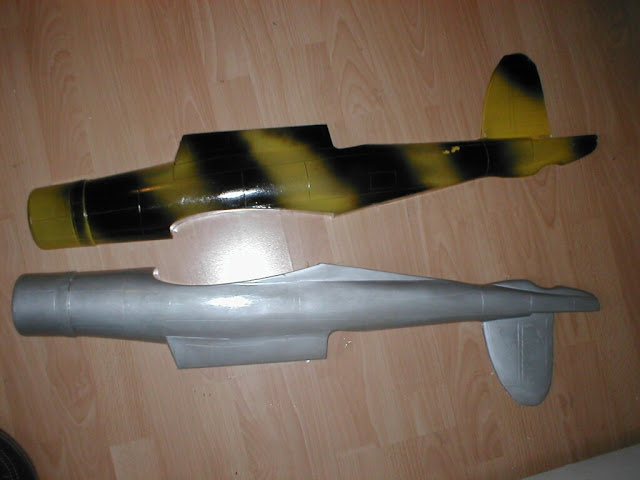

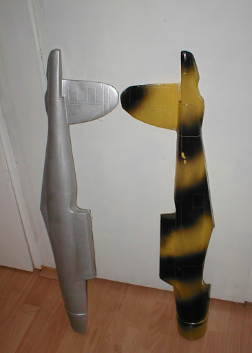

Janek Opublikowano 19 Marca 2010 Autor Opublikowano 19 Marca 2010 F200 - po 100g na stronę czyli będzie 200g + jakieś 150g-200g żelkotu robionego na bieżąco z aerosilu i żywicy LH160 (na całość i na kołki). Jak Ił? EDIT Szablony już wyjęte, w malowaniu w paski zrobi się na ostro krawędzie tu było zrobione byle jak. Plama na ogonie jest wynikiem oderwania farby przed laminowaniem (tkanina zdjęła bo była w żywicy). Z nich może zrobi się szablony do podstawowego malowania okienek i kadłuba na pół czyli np. coś w tym guście: http://www.airwar.ru/image/idop/fww2/skua/skua-c2.jpg Planuję użycie dwóch warstw tkaniny 80g + wzmocnienia przodu oraz statecznika (to najgorszy miejsce).

kesto Opublikowano 19 Marca 2010 Opublikowano 19 Marca 2010 Trochę dziwne bo pan sprzedawca mówił że F200 z F15 się wygrzewa no ale może nie od razu.Pan sprzedawca miał rację , ale wygrzewa się żelkot PO nałożeniu go na kopyto (model) ale nigdy PRZED. A tak na marginesie - ja używam F-200 z utwardzaczem F-250 - nie wymaga wygrzewania - ani przed ani po

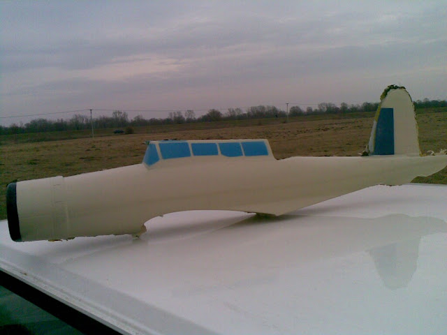

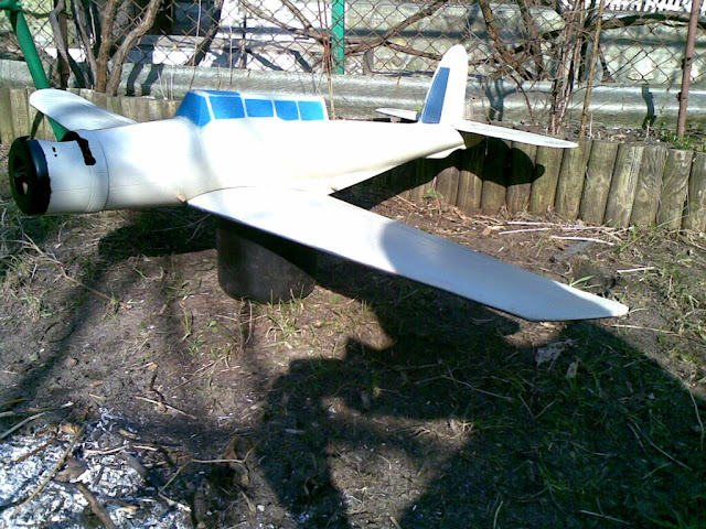

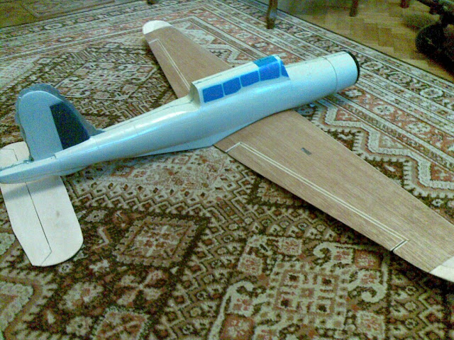

Janek Opublikowano 20 Marca 2010 Autor Opublikowano 20 Marca 2010 Tak z tym żelkotem to oczywiście mój błąd. Co do modelu to wczoraj wyklepałem pierwszy kadłub. Tak wygląda z trochę za dużymi skrzydłami (rozpiętość do zmniejszenia o 8cm). Masa kadłuba 230g ale należy go jeszcze podocinać z nadlewów itp. No ale mniej niż 220 nie będzie. Jednak jest dość solidny, przód jest wzmacniany taśmami szklanymi i jest mocny. Stasio określił go: "myślał że będzie dużo gorzej" więc chyba może być :mrgreen: Edit jeszcze jedna fotka po wstępnej obróbce:
pelikan1500 Opublikowano 22 Marca 2010 Opublikowano 22 Marca 2010 Janek bez tych nadlewek od razu LEPIEJ wygląda . Powiem Ci że w jasnym kolorze to wygląda ładnie ten model bo jak Go zobaczyłem na poprzednich fotkach chyba jako jeszcze kopyto to prezentował się niezbyt UROKLIWIE. No ale są gusta i guściki co do wyglądu a w combacie bardziej chodzi o własności lotne modelu . :wink:

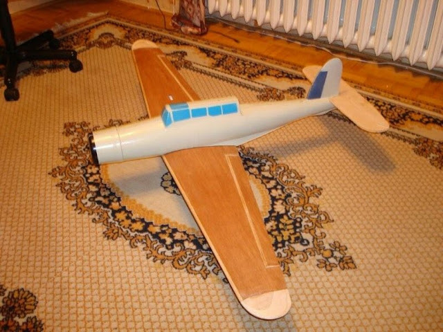

Janek Opublikowano 25 Marca 2010 Autor Opublikowano 25 Marca 2010 Prace się posuwają ale brakuje personelu do szybszej realizacji celów dalekosiężnych. EDIT Nie widać że szarawy: Jest szansa na oblot w weekend.

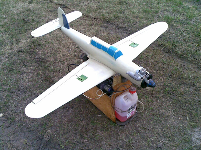

Janek Opublikowano 27 Marca 2010 Autor Opublikowano 27 Marca 2010 Hehe no bo tak będzie. Co do meritum, to dziś nastąpił oblot i powiem (byłem za sterami) że model CHODZI JAK DZIK! Aby prawidłowo wyważyć Stasio dał pakiet jest za spływem, na wysokości jest standardowe serwo. Masa całości 1260g. Nie spodziewałem się wielkich osiągów ponieważ zainstalowany świeży silnik APC 0,25 kręcił ok 14k RPM na 9x5 APC. Jednak model chodzi elegancko. Mimo pewnych problemów (serwo od lotki się wykleiło i lot był w zasadzie na jednej lotce) to model lata znakomicie. Reakcja na wysokość jest doskonała, zero zrywania. Podejżewam że bez podgiętych końcówek lepiej by reagował na lotki ale to i tak nie było za bardzo do zbadania tym razem. Generalnie, w porządku, mam przesiąść się z Iła na to cudo. Pogoda na oblot była denna, ale te samoloty wiatru raczej się nie boją. Jest tylko takie zdjęcie (pokrywki serw są od Łagga dlatego kolorek się średnio zgadza z resztą):

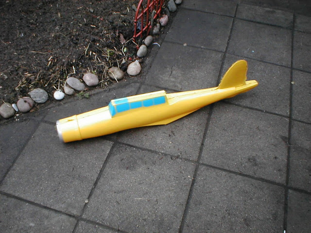

Janek Opublikowano 3 Kwietnia 2010 Autor Opublikowano 3 Kwietnia 2010 Dziś wykluła się ta oto osa Na razie z nadlewkami itp, ale to już skrzydłowy ze starachowickiego klucza eskadry Nietykalnych będzie się bawił. Masa 220, wzmacniany.
