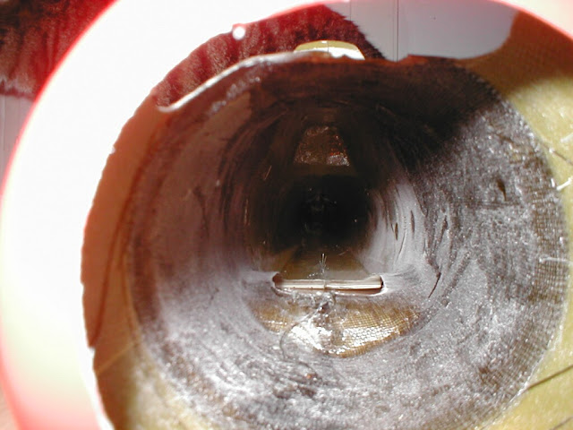

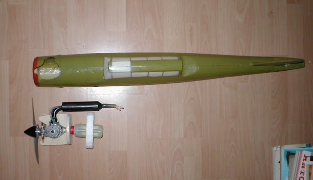

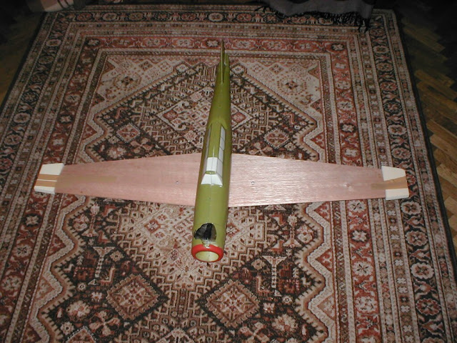

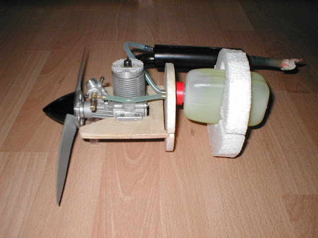

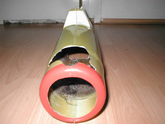

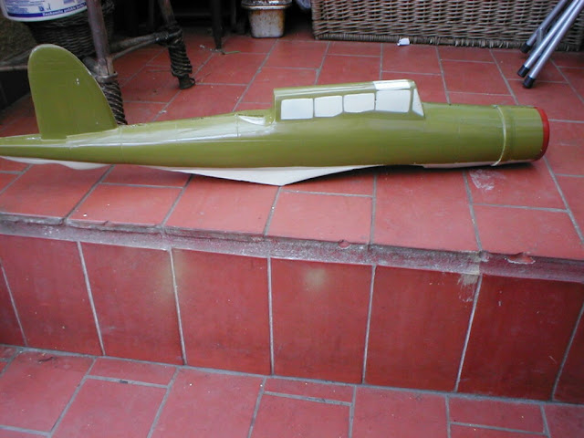

Janek Opublikowano 7 Kwietnia 2010 Autor Opublikowano 7 Kwietnia 2010 No to ładnie. A tu, kolejny dzień, kolejny parowóz. Tym razem w malowaniu "krokodylowym" edycja: Aha, dodam że kadłub jest eksperymentalnie wzmacniany tkaniną bazaltową. zbliżenie paszczy Poza tym chyba nabardziej mozolna robota w kadłubie czyli mocowanie silnika. Masa tego to 410g. Łoże sklejka gospodarcza 5mm, przegroda balsa 8mm (innej nie było) +sklejka0,6. Bakotrzymacz z EPP, dwudzielny. Silnik to Mvvs 3,5 'old type'. U mnie jeszcze nie palony, nie wiem jak działa. Dodam, że model może latać na silnikach 4ccm, ale muszę dać fory tym z Kalwarii :devil: edycja: 07 kwi: Dziś podziałałem 1.5 godziny przy skrzydłach. Wczoraj je okleiłem (na okrągło bez natarć). Końcówki eksperymentalne z herexu (w sumie lżejsze od balsy a i tak trzeba oblaminować jedno i drugie). No i tańsze. Coś jak styrodur.

kesto Opublikowano 8 Kwietnia 2010 Opublikowano 8 Kwietnia 2010 Ile waży kadłub ze wzmocnieniami bazaltowymi bez łoża silnika?

Janek Opublikowano 8 Kwietnia 2010 Autor Opublikowano 8 Kwietnia 2010 sprzedawałem nie zawsze prawdziwe informacje AHA! wyszło szydło z wora! Najpierw taki miły, uprzejmy - WYPYTYWAŁ - CAŁĄ TAJEMNĄ TECHNOLOGIĘ WYCIĄGNĄŁ a teraz oszukuje i pomagać kolegom nie chce! Profile dobre zataja! NIEŁADNIE, oj NIEŁADNIE.... Kesto: Kadłub waży 200g bez niczego w środku.

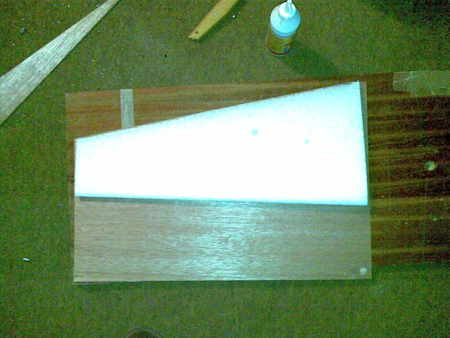

Janek Opublikowano 8 Kwietnia 2010 Autor Opublikowano 8 Kwietnia 2010 Hmm no obawiam się że w jeden dzień to zdążysz co najwyżej wypolerować piękne obłości kadłuba.. W każdym razie mam fotkę jak trzeba się zabierać za oklejanie tych skrzydeł bo masz już formatki z forniru przycięte. fajny samolot Fajny, fajny i pewnie nikt jeszcze takiego nie miał :rotfl: :rotfl: :rotfl:

Janek Opublikowano 8 Kwietnia 2010 Autor Opublikowano 8 Kwietnia 2010 DAJĘ: Następny krok to zawinięcie na natarciu a następnie dodanie tego kawałka co go widać w lewym górnym rogu. Praktycznie bezodpadowo wychodzi. UPS - znowu zdradziłem technologię m.in. ARKOWI a ON przecież nic ze swoich odkryć nie przekazuje KOLEGOM bo to przecież WOJNA!! :roll: :| :devil:
