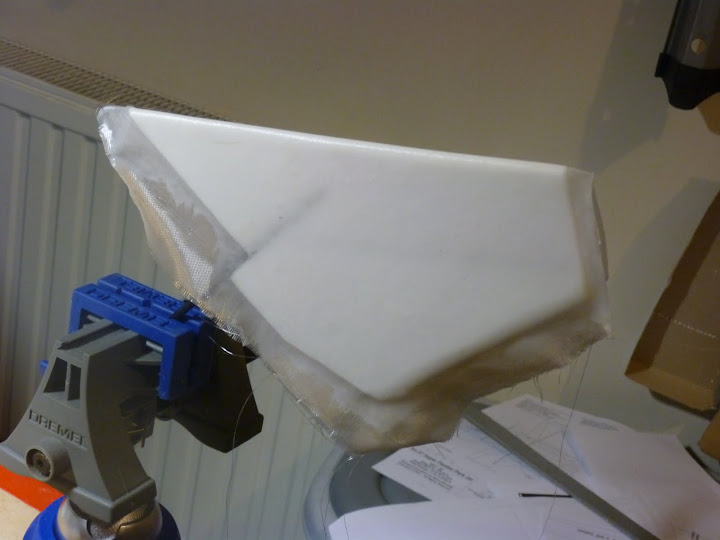

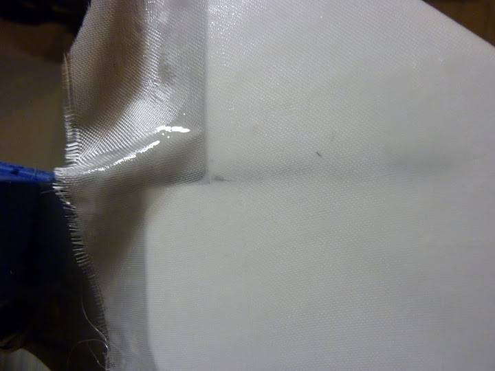

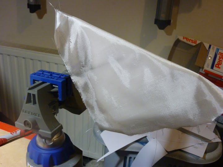

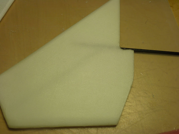

julo Opublikowano 19 Marca 2010 Opublikowano 19 Marca 2010 Witam, Dorzuce sie do watku, gdyz tez laminuje depron opisana w tym watku technika i moge ja spokojnie polecic. Ponizej na zdjeciach efekty. Uzyte materialy to: - tkanina szklana z hobbykinga link - lakier to PU wodne firmy Sintilor (Aquarethane) ale inna wersja niz opisana powyzej - bezbarwny do mebli sprzedawany w puszkach 0,25l (wrzuce pozniej zdjecie puszki) Pare zdjec:

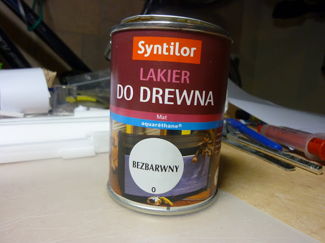

julo Opublikowano 22 Marca 2010 Opublikowano 22 Marca 2010 Jednak to są tylko zamienniki prawdziwych materiałów hmm.. przyznaje ze nie mam duzego doswiadczenia ale z tego co sie zdazylem nauczyc wiem ze nie ma (chyba?) jedynie slusznego "prawdziwego" materialu. problem jest wielokryterialny i wszystko polega na jakims kompromisie. z reguly jest to wytrzymalosc kontra waga. no ale moze ja sie nie znam... Ale jak to bywa każda pliszka swój ogon chwali a wszyscy i tak koniec końców dochodzą do tego że ... a pozostawię to sobie 8) w tego typu forach dyskusyjnych nie chodzi chyba o to zeby przekonywac innych do swojej jedynie slusznej racji ale zeby wymieniac sie doswiadczeniami prezenujac ich plusy i minusy. potem kazdy czytajacy wybierze i tak po swojemu zgodnie z celem jaki chce osiagnac.. zaleta opisywanej tu metody jest waga (tak mi sie przynamniej wydaje) oraz prostota wykonania, wada zapewne wytrzymalosc (w porownaniu z zywica przynajmniej) przy okazji .. lakier ktory ja testowalem wyglada tak: ma rowniez konsystencje zelu i kosztuje prawie polowe mniej od prezentowanego wczesniej - 38zl za 0,5l lub 27zl za 0,25l
