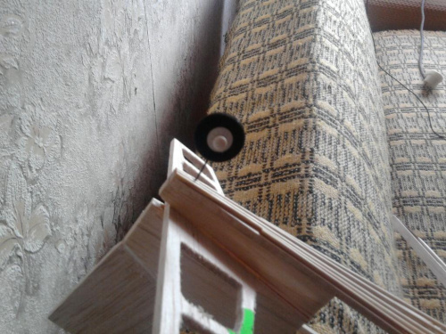

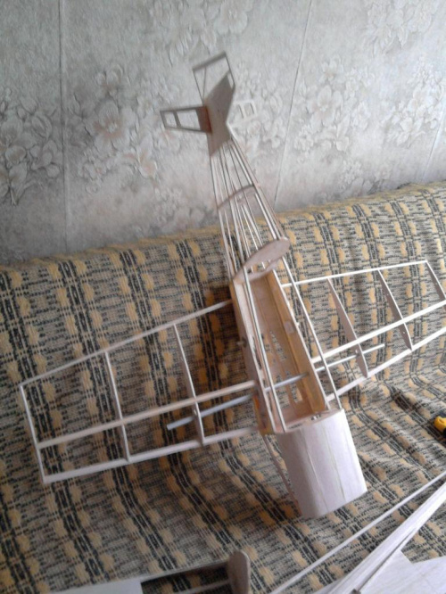

sak122 Opublikowano 16 Maja 2010 Autor Opublikowano 16 Maja 2010 Witam wszystkich, zostało mi praktycznie tylko oklejenie aby doprowadzic model do ARF, będę jeszcze naklejał kesony z 2 stron połówek skrzydeł, mam dziwne wrażenie, że statwcznik ruchomy pionowy jest za mały, waham sie czy by nie zrobić większego???Końcówka kadłuba przy stateczniku pionowym będzie wyrównana...
Piotrfala Opublikowano 16 Maja 2010 Opublikowano 16 Maja 2010 tak w roli wyjaśnienia statecznik pionowy ruchomy to języku lotniczym jest ster kierunku.
Malker Opublikowano 16 Maja 2010 Opublikowano 16 Maja 2010 Stery w tym modelu są strasznie małe. Kadłub wygląda jak kadłub z Extry CM Pro... Nie wróży to absolutnie nic dobrego Skrzydła jakieś takie dziwne. Lotki jak w trenerku. Ster kierunku powiększ, ster wysokosci też by się większy przydał. Ten kto projektował ten model był pewnie na niezłych środkach ;D P.S: Skrzydła wydają się jakieś takie... mało wytrzymałe. Aha i dlaczego statecznik pionowy nie pasuje do steru ? Tam będzie coś wklejane ? :roll:
sak122 Opublikowano 16 Maja 2010 Autor Opublikowano 16 Maja 2010 A więc po kolei: skrzydła będą miały jeszcze wstawiane klinki pomiędzy żeberkami a listwą spływu, będzie również keson, steru wysokości jeszcze nie ma , jest tylko sam statecznik, a pionowy będzie pasować, mam w drugiej stony zaznaczone linie, po której odcięciu będzie pasowało, ale odnośnie pionowego to czy nie wydaję sie on jakis mały, chyba zrobię większy???
EKSTRA14 Opublikowano 17 Maja 2010 Opublikowano 17 Maja 2010 Jeśli ster kierunu taki jest na planie, to go zostaw Nie zmieniaj konstrukcji, jeśli plany zostały opublikowane znaczy to że ktoś je już sprawdził cały ten model wydaje mi się zbyt słaby do akrobacji Wiem że zależy ci na wadze, ale bez przesady przy pierwszym łądowaniu, model ci się rozsypie 1.Zrób więcej żeberek 2.kadłub oklej balsą 1-2 mm 3.zrób więcej wzmocnień w sterze kierunku 4.na skrzydła daj większą listwę spływu Też robie ten model więc wiem
sak122 Opublikowano 20 Maja 2010 Autor Opublikowano 20 Maja 2010 Hej, jestem coraz bliżej doprowadzenia modelu do ARF, wystarczy tylko obkleić, i dorobić stery, lotki mam zrobione metodą odcinania ( w ten sposób mają swój profil)
sudik Opublikowano 20 Maja 2010 Opublikowano 20 Maja 2010 Nie jestem żadnym mistrzem w składaniu modeli ale na pierwszy rzut oka widać, że jest zdecydowanie za mało żeberek. Taka ilość to można dać do depronowca. Tu potrzebne jest co najmniej 2 tyle .
sak122 Opublikowano 20 Maja 2010 Autor Opublikowano 20 Maja 2010 Żeberko jest co 10 cm ( jeden płat ma 40 cm) a więc nie wydaje mi się za mało, na żebra pójdą jeszcze paski o szerokości 2 cm z balsy 2mm lekkiej, także luki pomiędzy żebrami zmniejszą sie o 2 cm....
sudik Opublikowano 20 Maja 2010 Opublikowano 20 Maja 2010 nie lepiej dać więcej żeberek, niż takie szerokie nakładki z balsy?
sak122 Opublikowano 21 Maja 2010 Autor Opublikowano 21 Maja 2010 Powiem szczerze że nie, nakładki dają większą powierzchnię, i utrzymują stały profil skrzydła, robiąc bez nakładek profil między żebrami sie zapada....
sudik Opublikowano 21 Maja 2010 Opublikowano 21 Maja 2010 Nie mówie żeby nakładek nie dawać. Tylko jak będzie więcej żeberek to nie ma wtedy potrzeby dawać takich szerokich pasków balowych. Ja bym dał więcej żeberek i zdecydowanie węższe nakładki. Tak mnie więcej szersze o 3 czy 4 mm od grubości żebra. Twój model zrobisz według własnej woli.
