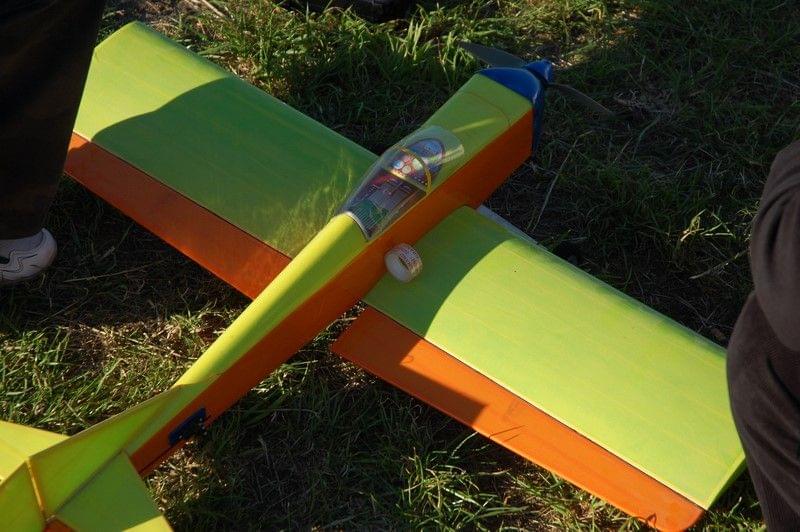

MiQ27 Opublikowano 27 Czerwca 2010 Opublikowano 27 Czerwca 2010 Dzisiaj odbyła się próba oblotu tytułowego funflaja. Tu jeszcze na ziemi. Bez taśmy nie poleci Zespół napędowy daje ciągu że hoho. Start z ręki. Tomek niezbyt zadowolony - po pierwsze trochę mocno wieje, po drugie napęd trochę za mocno wibruje. Poleciał i ... Wysoki Sądzie, to był moment. Nagły przechył na prawe skrzydło i po niespełna 30 sekundach kret w pobliskie pole. Połamana wręga silnikowa, zniszczona osłona silnika, złamany kadłub, pęknięte skrzydło. Jedynie kabinka i ogon ocalały. Komisja ds. badania wypadków po oględzinach stwierdziła brak jednego koła w podwoziu (nie znaleziono na miejscu przyziemienia) oraz rozpięty napęd prawej lotki. Bardzo prawdopodobne, że oba ww. elementy odmaszerowały jeszcze w locie wskutek wibracji od napędu. Na szczęście wyposażenie modelu wyszło bez szwanku. Silnik i pakiet cały, elektronika też. W zawiązku z nieudanym oblotem publikacji planów raczej nie będzie. Konstruktor ma w tej chwili mieszane uczucia względem odbudowy. Chyba, ze ktoś podejmie się najpierw zbudować i oblatać Toto-11 w zastępstwie motylastego
Motylasty Opublikowano 28 Czerwca 2010 Autor Opublikowano 28 Czerwca 2010 Michał, dzięki za relację Teraz parę słów od siebie, już po przemyśleniach na spokojnie i wstępnej analizie zdarzeń. Przed samym wyjazdem na lotnisko wymieniłem napęd ( śmigło ) w modelu. Sugerowane 9X6 zastąpiłem 9X4,5, dodatkowo fabryczną alamuniową podkładkę pod kołpakiem zastąpiłem stalową, która miała średnicę wewnętrzną większą od średnicy wału. W trakcie oblotu i próby silnika dały o sobie znać duże drgania całości, to już było wystarczającym powodem by przestać. Dodatkowo warunki meteo nie były najlepsze, silny wiatr. Jednak presja czasu, okoliczności i wewnętrzny głos mówiący "leć dziadu" spowodowały decyzję o starcie. Wypuściłem model oddolnie pod kątem ok 45 stopni, poszedł w górę, po wyrównaniu na wysokosci ok 8-10 metrów doszło do gwałtownego przechylenia modelu na prawy płat, próbowałem to skontrować lotkami i utrzymać sie na sterze kierunku. Nie było w tym żadnej paniki, wszystko raczej na spokojnie. Reasumując : Skrzydło pękniete z obu stron, kadłub do spływu rozerwany, połamany. Wręga silnikowa wyrwana, wbita do środka, podwozie zniszczone, jedno kólko zagubione. Własciwie cały odel kwalifikuje sie do budowy na nowo. Jako że mam na łbie parę innych projektów budowę narazie odkładam na czas bliżej nie określony. Planów modelu "ogółowi" z racji jego nie oblatania na razie nie udostępniam. No chyba że znajdzie się "szaleniec", który będzie go chciał zbudować, oblatać i tym faktem sie na forum pochwalić.
