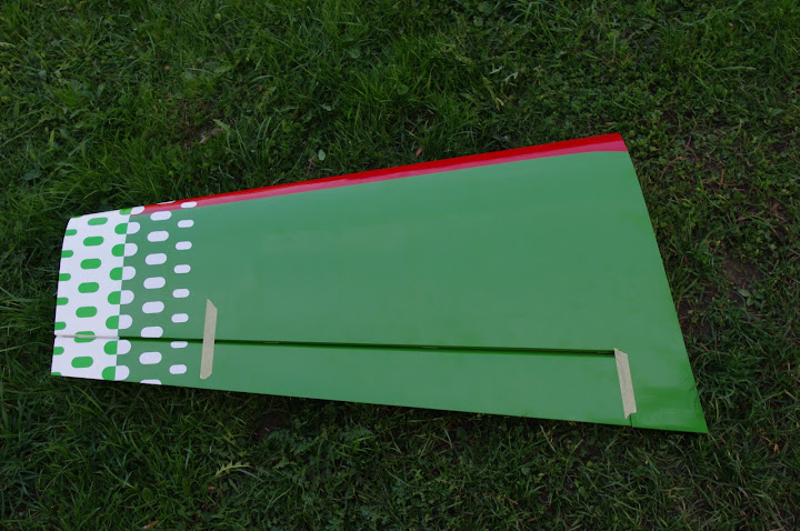

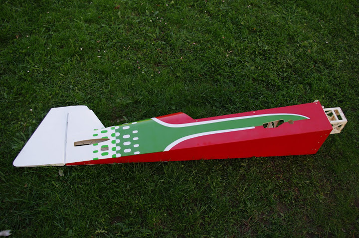

alchemique Opublikowano 18 Kwietnia 2010 Opublikowano 18 Kwietnia 2010 Modelik na nowy sezon, wlasnie dostalem fotki od Lukasa z Oriona, mam nadzieje ze w tym tygodniu juz pojawi sie u mnie bo wyposazenie juz czeka! Model dostanie jeszcze oczywiscie napisy "Castrol Aviator" i docelowo ma wygladac tak: A na razie jest taki: Wyposażenie jakie bedzie w srodku to: Neu 1515/2y/6.7HD CC80HV ICE 2x Hitec 7940 na lotkach 2x 7950 na wysokosci i kierunku RC zasilane zapewne z jakiegos malego lipolka a silnik to chinskie 12s , najprawdopodobniej pojemnosc w okolicach 3700mah. Śmigło pewnie coś w okolicach 22-23 cali Sterowanie JR 2.4 Jak tylko dojdzie paczuszka od Oriona to napisze.

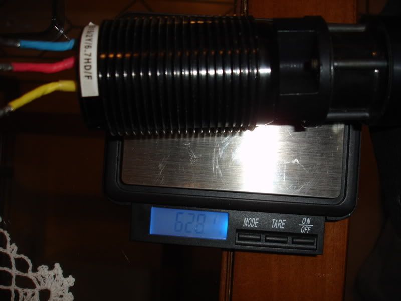

alchemique Opublikowano 19 Kwietnia 2010 Autor Opublikowano 19 Kwietnia 2010 Drugi drugi. Ten pierwszy ciagle czeka na swoj szczesliwy dzien. Jeszcze fotka silnika: Pawel

tomekr Opublikowano 19 Kwietnia 2010 Opublikowano 19 Kwietnia 2010 alchemique, Ciekawe, jak ten kalkulator z NeuMotors liczy sprawność silnika, chociaż jak pobór prądu na biegu jałowym jest na poziomie 1,1A, to teoretyczna sprawność powinna być taka. Na biegu luzem silnik powinien być lekko ciepły. Do tego sprawność przekładni i w sumie maks. sprawność silnika z przekładnią to 90-92% - bardzo przywozicie, no i waga 628g (silnik)+80g(domek do silnika)=710g , czyli podobnie jak dpbry outrunner, tylko większa elastyczność w doborze napędu, bo mamy jeszcze wybór przełożenia przekładni. Z innej beczki to dobór napędu do teg Veloxa jest dużo łatwiejszy, bo tak naprawdę powinien wystarczyć napęd z F3A z większym śmigłem o mniejszym skoku. Po moich doświadczeniach z silnikiem z HC to chyba słuszna droga, jako że chiński outrunner pozostawiał wiele do życzenia, a tunning silnika też kosztuje i wymagają czasu i wiedzy. No i główne pytanie ile kosztował ten silnik. Ciekawe czyj elektryczny Velox pierwszy wzbije się w powietrze.
alchemique Opublikowano 19 Kwietnia 2010 Autor Opublikowano 19 Kwietnia 2010 Tego GNeua kupilem juz jakis czas temu jako uzywany od modelarza z USA. Zapewnial mnie ze jest po paru lotach.... Ale to by sie dopiero sprawdzilo jakbym rozkrecil przekladnie. Waga pokazuje wage silnika z pokaznym firewallem (sklejka plus wungiel) wiec trzeba bedzie dodac tylko jakies tuleje dystansowe i bedzie latal. Ale moze pokusze sie o zrobienie takiego pro domku z rurek carbonowo-weglowych :D Ten model slicznie lata na napedach od f3a, 10s. Np tutaj jest ladny filmik : link do tuby Jak widac waga bardzo przyzwoita 5600g. Ten moj silnik spokojnie mozna pogonic na 10s i mysle ze mocy bedzie wystarczajaco ale 12s to naped docelowy. U mnie bedzie troche wiecej bo to malowanie swoje wazy, do tego mam np. ciezkie podwozie tylne itd. Ale mam nadzieje ze ponizej 6kg zejdziemy! Jak na razie to czekam z niecierpliwoscia na pake od Oriona. A który Velox poleci pierwszy? Hmmm pytanie jest proste. Wiekszy. Moj pierwszy Velox czeka na oblot od 2 lat i sie doczekac nie moze!

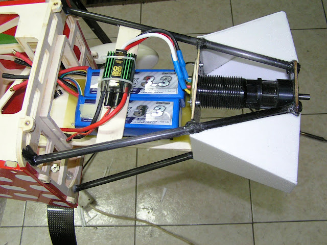

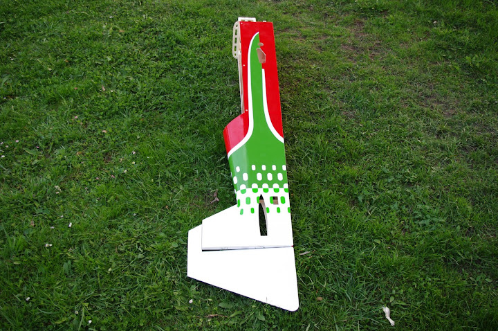

alchemique Opublikowano 13 Maja 2010 Autor Opublikowano 13 Maja 2010 Maly Velox chyba poleci jako pierwszy. Wlasnie dostalem fotki do Grzegorza: Wiecej fotek na mojej picasie: http://picasaweb.google.pl/bartoszek.paw/Velox# Oblot planowany na sobote. Na razie z pakietem 10s 3300, pewnie bedzie troche krotko ale ciekawi mnie jak wyjdzie z moca. Moze wcale nie trzeba bedzie kupowac pakietow 12s? Waga tak jak zakladana, ok 5700- 5800g, z pakietem 12s powinno byc rowniez ponizej 6kg. Na poczatku mialo byc jedno serwo na wysokosci zrobione na linkach jednak to generuje troche problemow dlatego bedzie 2x 7950 W sumie 64kg w modelu 2,2 - overkill? Na kierunek pojdzie jakies 7955tg.

alchemique Opublikowano 13 Maja 2010 Autor Opublikowano 13 Maja 2010 Pakiety sa przymocowane do plytki. Idea jest taka aby miec zestawy aku + plytka (aku przymocowane na stale do plytki) i wymieniac tylko plytki. Plytka przykrecana jest na pare srubek wiec z wymiana nie bedzie problemu. Obawiam sie ze 10s 3300 wystarczy na krotko ok 5-6minut jednak wszystko wyjdzie w praniu. Sam jestem bardzo ciekawy jak wyjdzie z moca i czy 10s wystarczy.

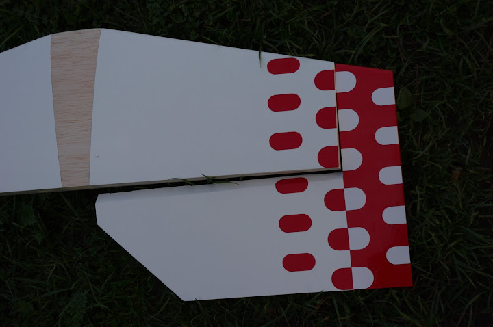

Marek:D Opublikowano 13 Maja 2010 Opublikowano 13 Maja 2010 Przy tej wadze , latanie modelem, coś pięknego . Zgadzam się w pełni. Ciekaw jestem ile Paweł zaoszczędził na węglowym łożu silnika. Oklejanie super, jestem ciekaw czy to nadruk na folii czy po prostu naklejki. Pawle jakie masz max wychylenia na sterach?
Boogie Opublikowano 13 Maja 2010 Opublikowano 13 Maja 2010 Oklejanie super, jestem ciekaw czy to nadruk na folii czy po prostu naklejki. Pawle jakie masz max wychylenia na sterach?To jest normalna folia ORACOVER po prostu tak pocieta. A model zacny Jak poleci na 10s to bede musial o takim pomyslec

alchemique Opublikowano 13 Maja 2010 Autor Opublikowano 13 Maja 2010 Obawiam sie ze przy 10s przy tym silniku moze byc maly kibel. Ale wszystko wyjdzie w praniu. Jak go nie przelece to sie nie przekonam :D A i tak mam juz upatrzone pakiety 12s 4000 40C z HC wiec luzik bluzik. Folia to oracover pewnie. Ale te kropki na koncowkach skrzydel i statecznikow sa z folii samoprzylepnej.
