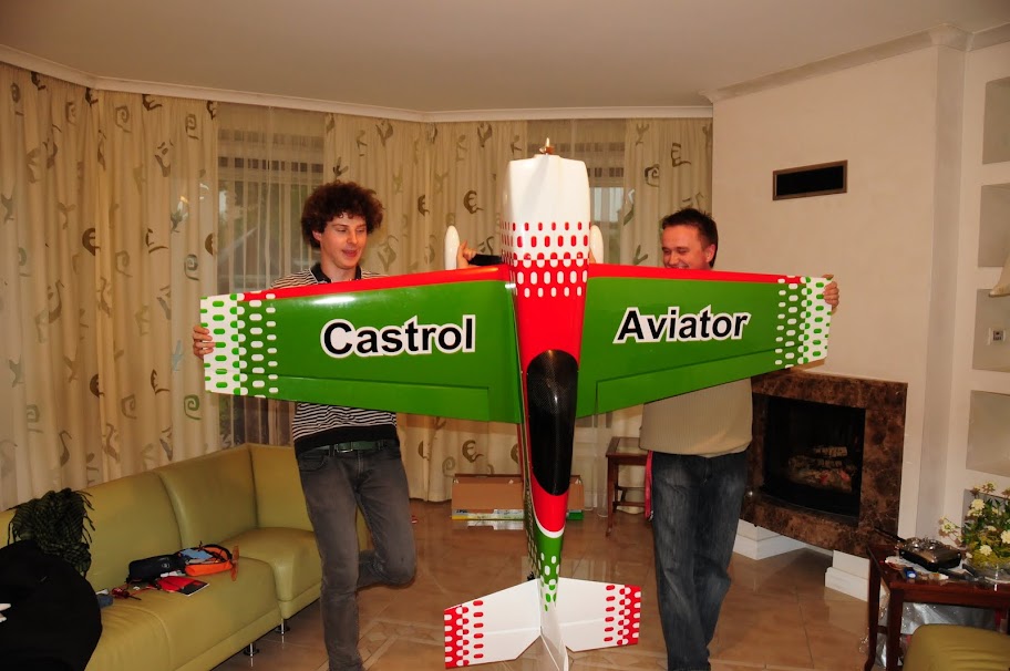

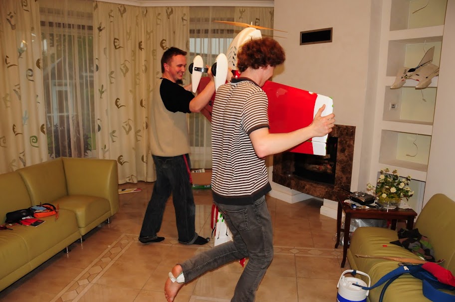

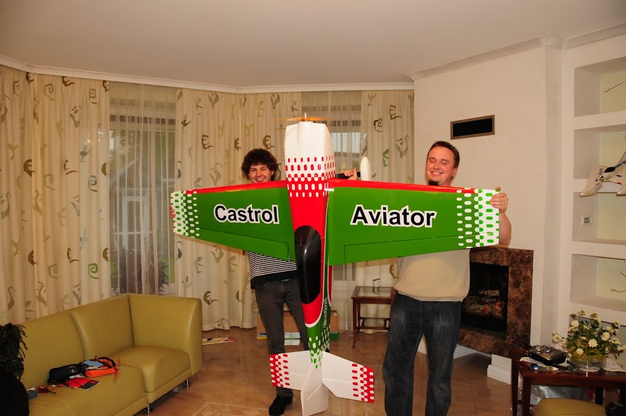

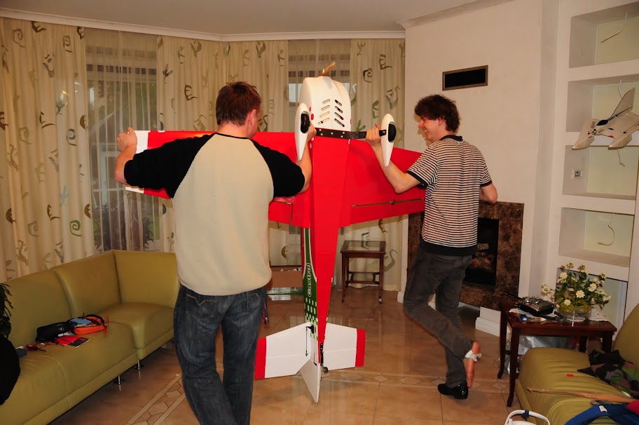

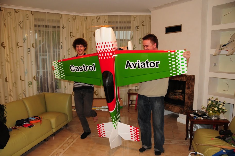

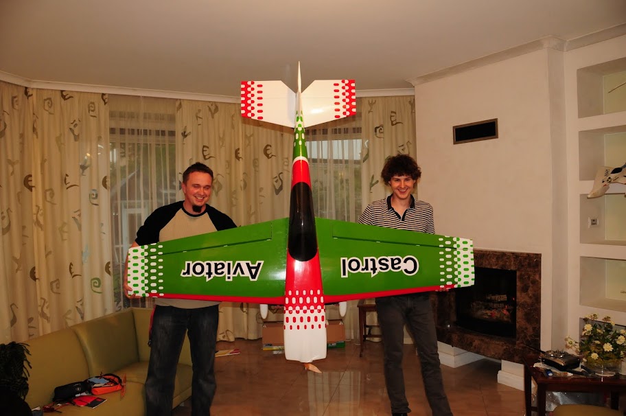

alchemique Opublikowano 16 Maja 2010 Autor Opublikowano 16 Maja 2010 Wisi i to nawet 4d ! Potem zmienilismy katy lopat w smigle i wisial juz normalnie. ALe za to sie nawet obrocil!
Tomek Opublikowano 16 Maja 2010 Opublikowano 16 Maja 2010 Trochę ten obrót nie w osi ,ale wisi . :jupi: Świetnie się prezentuje.
elektryki_rc Opublikowano 16 Maja 2010 Opublikowano 16 Maja 2010 Pierwszy model napędzany "białymi murzynami" . To za tydzień latamy?
choina Opublikowano 16 Maja 2010 Opublikowano 16 Maja 2010 4d to jeszcze nie wisi ale w 4-ech ścianach jak najbardziej
Pawel_W Opublikowano 16 Maja 2010 Opublikowano 16 Maja 2010 No jak nie 4d? Śmigłem w dół Torque roll też pierwsza klasa, nie ma to tamto Może i nie w osi, wietrznie dziś było ;D
tomekr Opublikowano 16 Maja 2010 Opublikowano 16 Maja 2010 Jeszcze ze dwie takie obsuwy i może ja wcześniej wystartuję swoim modelem :wink: . Też jestem ciekaw wrażeń z lotów tym modelem. Je niestety "trenowałem" komunie rodzinne i jestem niedziele w plecy, bo inaczej kadłub bym miał gotowy i skrzydła by były na tapecie. Pomijam fakt, że swoim Veloxem nie wywinę takiego Torque roll-a w domu - trochę ciasno. Silnik to chyba nie chodził na pełnym gazie bo zasłony jakoś spokojnie wiszą.
alchemique Opublikowano 16 Maja 2010 Autor Opublikowano 16 Maja 2010 Proste ze prosto nie wisi bo ja mam nozke ukrecona
