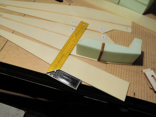

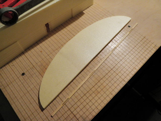

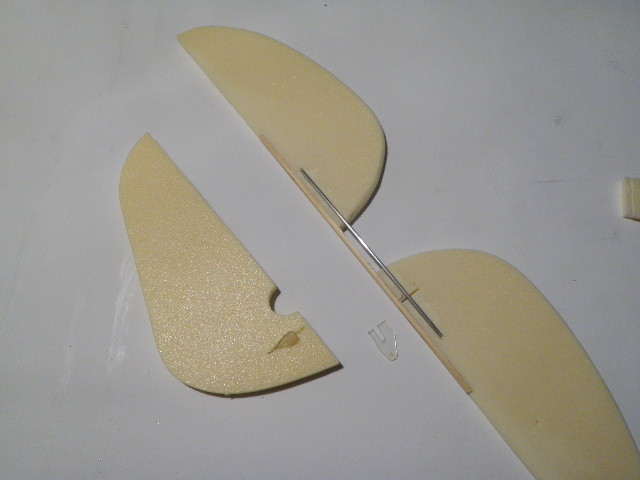

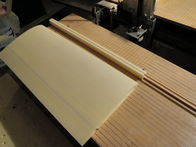

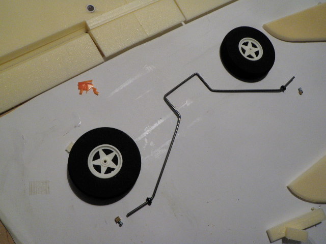

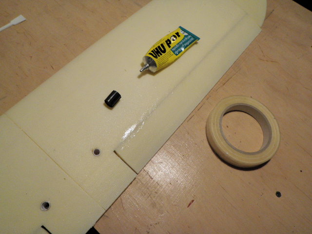

marek rokowski Opublikowano 13 Czerwca 2010 Opublikowano 13 Czerwca 2010 pojawiła się potrzeba więc... powstał projekt, a później 3 zestawy Piper-a o rozp.1,20m model ma być prosty w budowie, tani ma latać "sam" ma zapewnić możliwość stosowania równocześnie aku o różnych pojemnościach (-czyli umiejscowienie aku w ś.ć.) poniżej relacja z budowy mojego prototypu skrzydełko: dwudźwigarowe -ale z dźwigarami ukrytymi pod pokryciem: kadłub: skrzynkowy, wzmocniony dwoma pojedynczymi listwami sosnowymi, z stryrodurowym rdzeniem w cz. przedniej: usterzenie: klasyka wzmocniona listwami stery wysokości dodatkowo spięte drutem alu 2,5mm podwozie drut fi2,5mm koła fi75mm (start z trawy) ogon: płoza mocowanie skrzydła: kołki+guma -ale w wersji zmodyfikowanej przeze mnie (tuleje w skrzydle w cz. tylnej): niestety siadła mi bateria w aparacie i brakło możliwości dokończenia dokumentacji więc zrobię to jutro link do galerii ze zdjęciami z budowy krok po kroku: http://picasaweb.google.pl/1marekR/Piper2010?feat=directlink

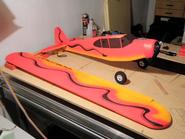

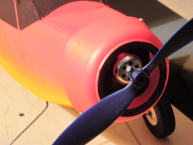

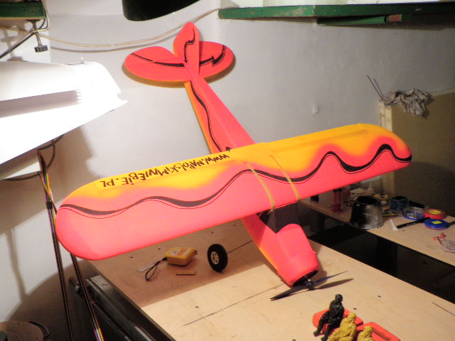

marek rokowski Opublikowano 14 Czerwca 2010 Autor Opublikowano 14 Czerwca 2010 model robiony trochę na łapu-capu -bez obklejania papierem farba (opakowania próbkowe z Castoramy)kładziona bezpośrednio na styrodur prostym aerografem za 30 PLN(tamże kupionym) kolor czarny- gruby pisak spirytusowy skrzydełko: skrzydełko w towarzystwie kadłuba: a tutaj pomysł na tanie wykonanie całkiem sympatycznej maski silnika: docięty na wysokość styropianowy jednorazowy pojemnik na zupę! całość:

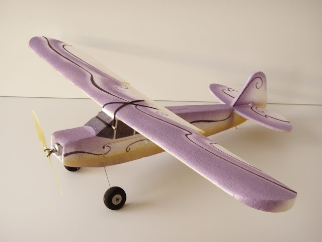

marek rokowski Opublikowano 5 Stycznia 2011 Autor Opublikowano 5 Stycznia 2011 no i nastepny zarażony lataniem sąsiad wiec powstał kolejny Piper (zapowieź nowego zestawu - tym razem z epp)
kesto Opublikowano 5 Stycznia 2011 Opublikowano 5 Stycznia 2011 No to teraz "walnąłeś" taką niepozaokrąglaną surowiznę, tyle co pryśniętą farbą. :mrgreen: A fe - nieładnie :wink:
Capriman Opublikowano 5 Stycznia 2011 Opublikowano 5 Stycznia 2011 No niezbyt ciekawie to wygląda ale do nauki jak najbardziej ok. Przynajmniej nie bedzie szkoda jak się rozbije :rotfl: . Nie myslałes o tym żeby zrobić ładnego pipera z malowaniem Grasshopper L-4? Myśle że cieszył by się niezłym zainteresowaniem....
marek rokowski Opublikowano 5 Stycznia 2011 Autor Opublikowano 5 Stycznia 2011 przecież piszę że to do nauki latania był biały - ale wolnej chwili trysnałem go spayem jest kanciaty - bo nie miałem czasu go pieścić - ale wszystkie bebechy ma SCHOWANE -iwęc to krok w dobra strone Grashopper - to moj ulubiony samolot - i zestaw na pewno będzeie zrobiony tak, żeby można było zbudować takowego w opcji z przeszklona kabinka - bo jest co w nim szklić hehehe
