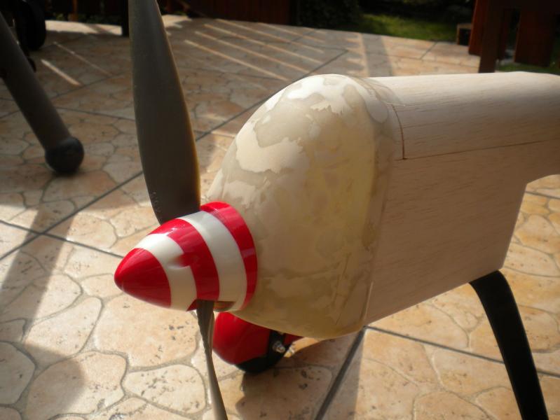

Maska ma się dobrze :) wyciąłem w niej otwór na silnik i odciąłem nadmiar tkaniny a i nawet przyjęła pierwszą warstwę szpachli ;)
teraz przyjęła drugą warstwę szpachli i po przeszlifowaniu pójdzie podkład ... styroduru na razie nie usuwałem ze środka ponieważ jak jest jeszcze na miejscu lepiej mi się szlifuje maskę ...

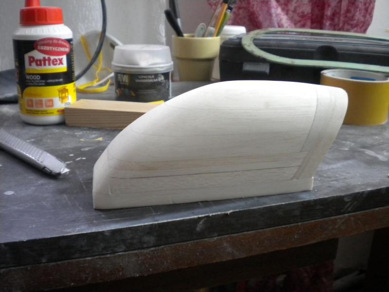

równolegle jak schła szpachla na masce zabrałem się owiewkę kabiny ... w tym celu postanowiłem ciut zaoszczędzić na materiale więc zacząłem przerabiać kopyto z Energy
troszeczkę ingerencji piłą i kopyto już się mieści w kabince
no a potem doklejamy mięsa ... jak wyschnie nóż do tapet pójdzie w ruch

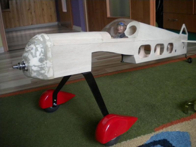

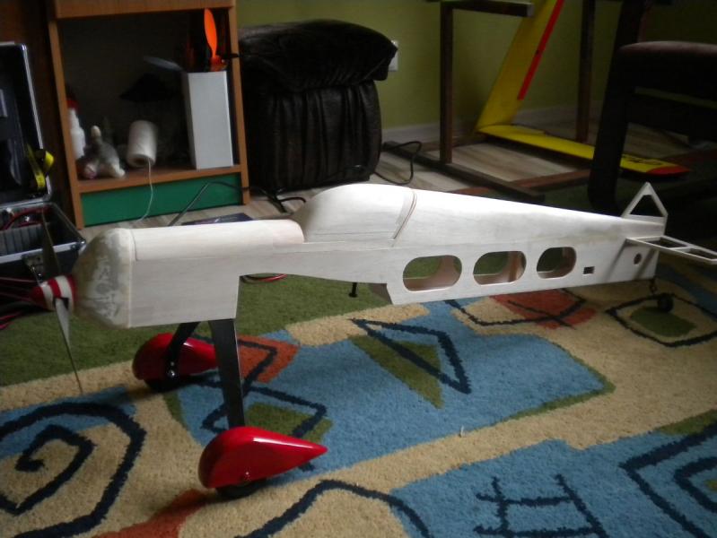

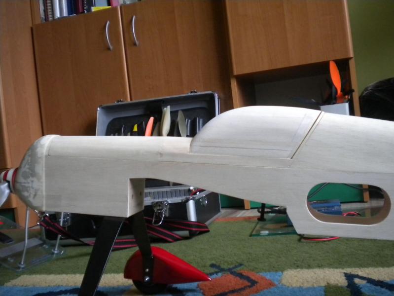

Pozbyłem się styroduru z maski ... więc czas na przymiarkę do kadłuba ... o dziwo pasuje :P maska waży 25 g ... metoda na tracony styropian bardzo mi się spodobała ... kopyto wystrugałem w 30 minut potem laminowanie i na drugi dzień maska gotowa ;)

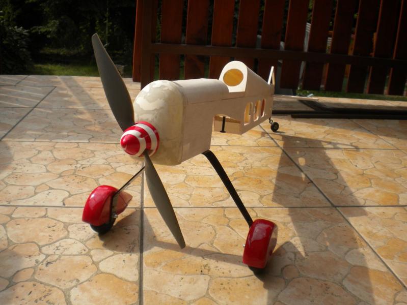

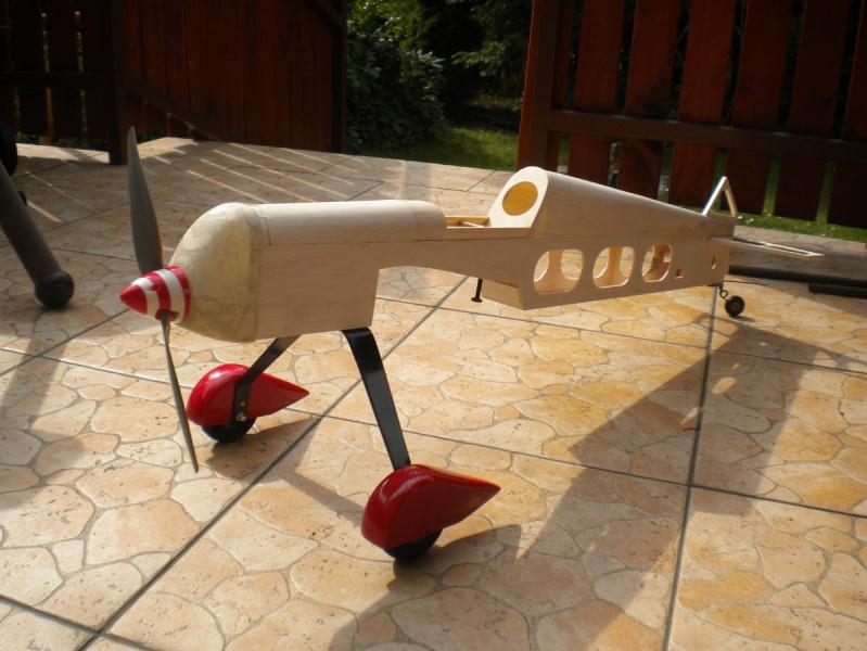

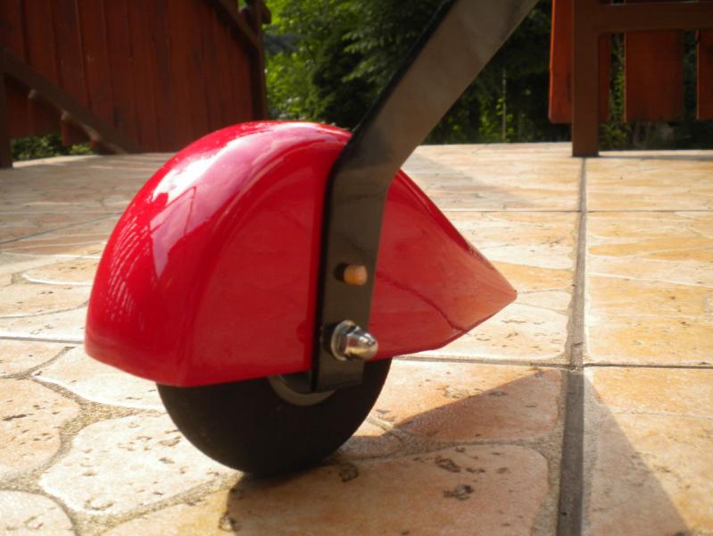

Skończyłem również podwozie jest już skręcone na gotowo ... teraz czekam aż przyjdzie mi zestaw końcówek do dremelka a konkretnie tarcze tnące i będę brał się za wycinanie otworów wentylacyjnych a po tym zabiegu to już tylko malowanie pozostaje ;) ... kolor wiadomo czerwony :P

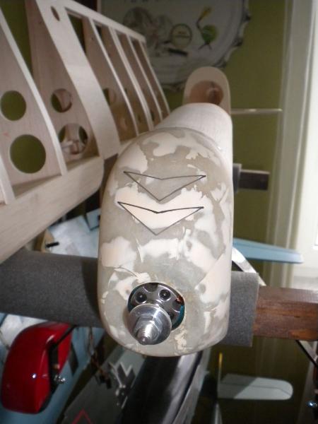

 bardzo mi się podobał kołpak ze spirala w me 109 więc postanowiłem zapożyczyć pomysł do Madmana ... a tak to wygląda obecnie ...
Podwozie przykręcone a połączenia gwintowe zabezpieczyłem klejem anaerobowym z Technicoll'a

kopyto wydłubane :P
teraz tylko powiększyć i tłoczenie zaplanowane na wtorek :P

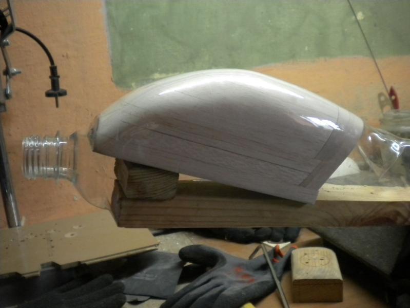

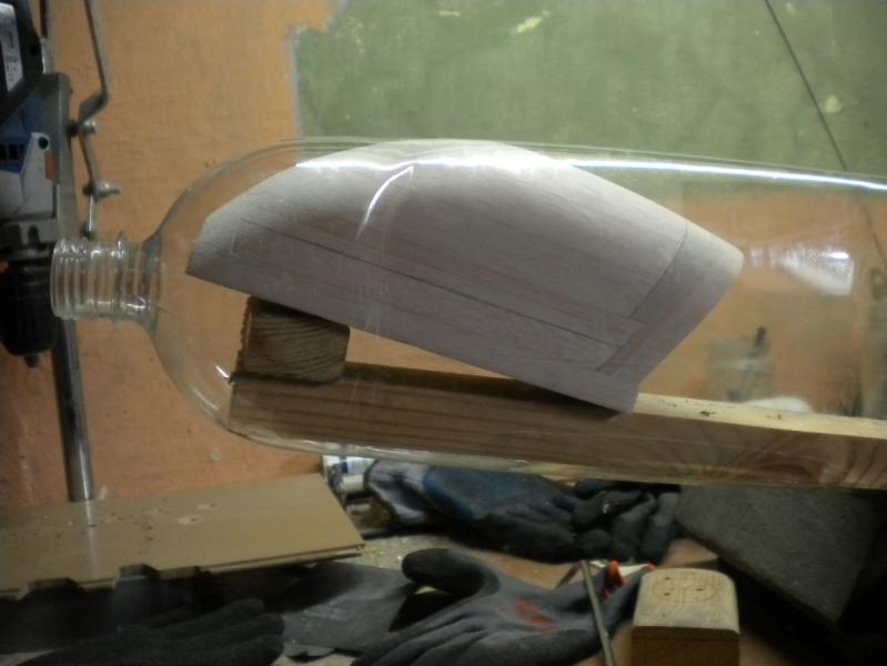

kopyto odpowiednio zostało powiększone o 10 mm ze stron które będą stykać się z kabiną
ułożenie kopyta w butelce tez musi być odpowiednie żeby butelka miała szansę dobrze się obkurczyć na krzywiznach ...
przy obkurczaniu najpierw obkurczam spód butelki żeby dobrze na ciągła się na kopycie i przy okazji dobrze docisnęła kopyto do kawałka drzewa  ale przy tym trzeba pilnować góry jednocześnie żeby nie zrobiły się zakładki na "pecie" bo potem może być ciężko je wyprostować, ewentualnie powstanie zniekształcenie na owiewce

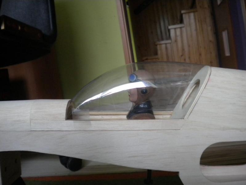

a tu już po bólu i strachu ... czyli rewelacja w obciskaniu :P
no i przymiarka do kadłuba ... przy okazji wietrzenia szafki znalazł się pilot ... ale chyba zmienię mu kolor ubioru

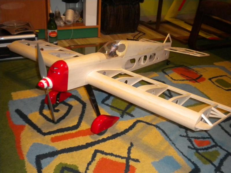

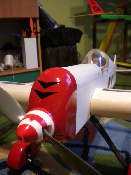

Maska pomalowana ... oczywiście przymiarka całości musi być :P
tylko waga zaczyna mnie przerażać ale z drugiej strony przy takiej połaci płata powinno być dobrze ... to co na zdjęciach 723 g ... dojdzie pakiet, regiel serwa, oklejanie, SK, rx, więc do lotu oscyluje w granicy 1200 g a jak będzie faktycznie czas pokarzę ;)

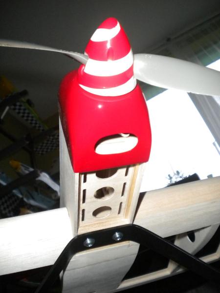

a póki co wycięte otwory wentylacyjne w masce
no i przymiarka całości bez której oczywiście obejść się nie mogło z mojej strony :P

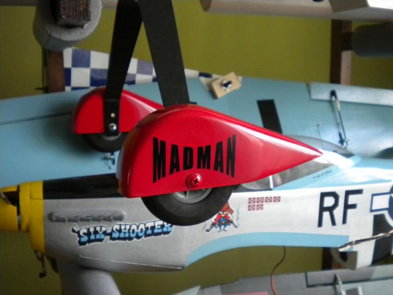

Wracam więc może uda mi się skończyć Madmana do końca września ... jutro zamawiam folię a między czasie przyszły naklejki na Madmana
no i oczywiście coś już się udało przykleić :P
