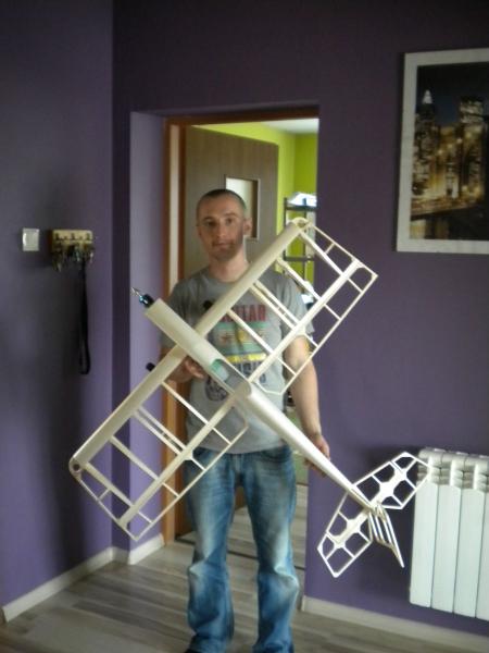

Dzisiaj piątek więc zbliża się weekend i czas na jakąś konkretną "flaszkę" więc na dzień dzisiejszy kończę pracę i prezentuje efekty z dnia dzisiejszego
Dorobiłem klapkę do komory na pakiet
Wziąłem się za statecznik poziomy i oczywiście wkleiłem w niego pręt węglowy 2 mm jako wzmocnienie
A potem poszło już z górki ... i dokończyłem krągłości po górnej stronie kadłuba, co nie co zmieniając ale oczywiście tylko delikatnie ;) a tak prezentuje się Madman teraz :)
W tym stanie co jest teraz waży 482 g. Dodając wyposażenie robi się jakieś 880 g ale wiadomo że nie ma jeszcze lotek, SW i paru drobnych elementów więc jeszcze przytyje ... będę próbował zbić wagę obrabiając jeszcze podwozie co się tam utnie coś pod szlifuję i parę gram sądzę się urwie ...

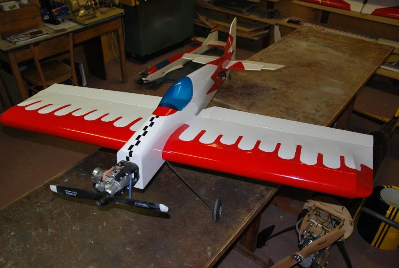

Relacji nie prowadzę, zawsze zapominam aparatu do modelarni. Trzeba jakiś dyzurny zanieść i zostawić na służbie.
Mój Madmanik jest w rozmiarze XL długość 1200mm rozpiętość 1500mm
Aktualnie czeka juz na oblot
napęd spalinowy 2T ASP.75
lotki i gaz na HS 322HD kierunek i wysokość na HS 635HB
Pozdrawiam

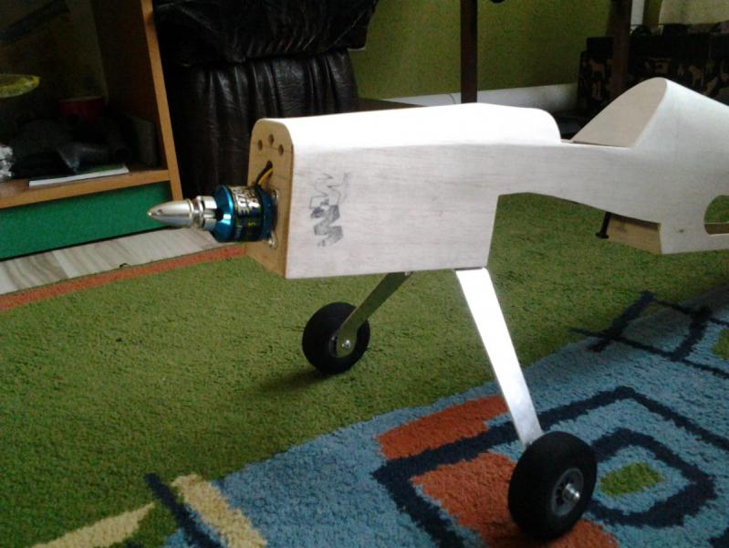

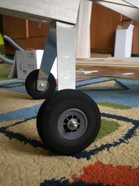

Podwozie delikatnie odchudzone co nie co odciąłem mięsa i z uzyskałem całe 7 g ;) ... zawsze coś :) Ogólnie podwozie skończone a w markecie budowlanym natrafiłem na cudowne nakrętki, które ładnie wykończyły mi oś :)

Silnik pasuje :D czyli całe 480 W będzie buczeć w Madmanie ... choć nie obeszło się niestety bez inwazyjnej metody skrócenia osi silnika co niestety okazało najprostszą metodą przeróbki a reszta wyjdzie w praniu ;)

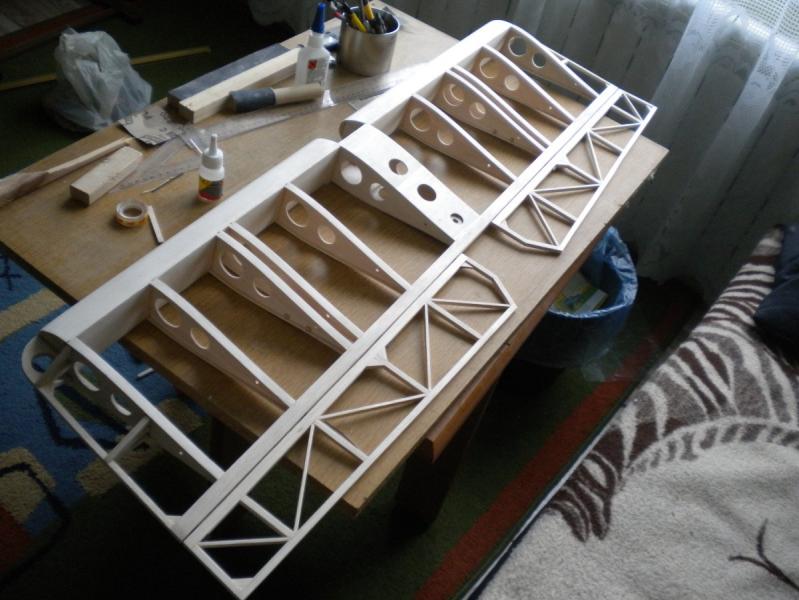

Troszkę byłem zaniepokojony wiotkością lotek i postanowiłem że zbuduje je od nowa co nie co zwiększając grubość materiału i dodając wzmocnienia z balsy 3 mm. Natarcie lotki wcześniej wykonałem z listwy balsowej 6x6 a tym razem dałem 6x10 co zdecydowanie poprawiło mocowanie zawiasu w lotce. Reszta lotki wcześniej wykonana była również z listwy balsowej 6x6 a skromnie zwiększyłem do 6x7. Po sklejeniu wszystkiego do kupy wyraźnie poprawiła się sztywność :)
