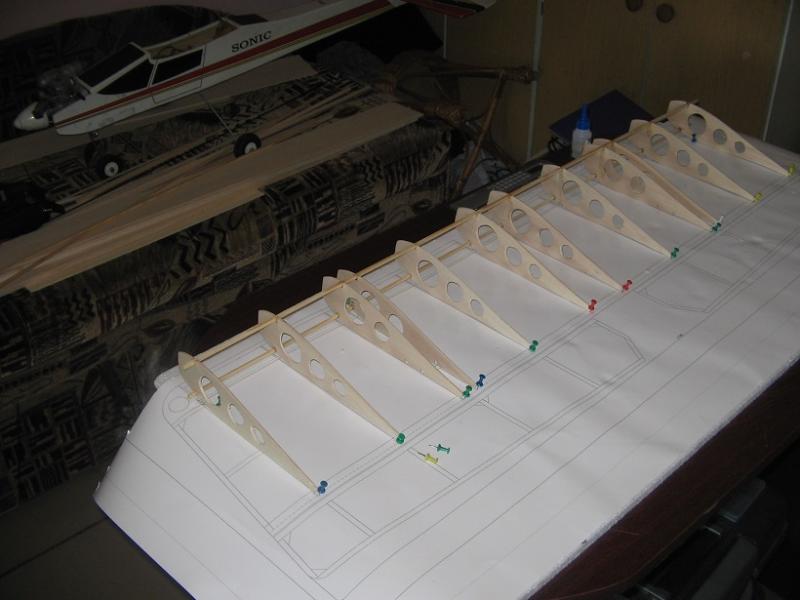

Z tym podwoziem to się jeszcze zastanowię. Dzisiaj ruszyła budowa po prawie całym dniu roboty skończyłem żebra skrzydła. Dość pracochłonna sprawa...Jak skończę całość to też się pochwalę:) Musze poczekać na zamówienie folii policzyć ile jakiej wyjdzie itd... O to 3D pytam tylko tak z ciekawości czy jest dość mocny i zarazem lekki żeby zrobić jakiś zawis Tak jak Darek na swoim O S 75...:) Pzdr dla wszystkich madmaniaków...

Od rana walczyłem z nowymi żebrami.
Póżniej w ciągu gdzieś pół godz powstało coś takiego:)

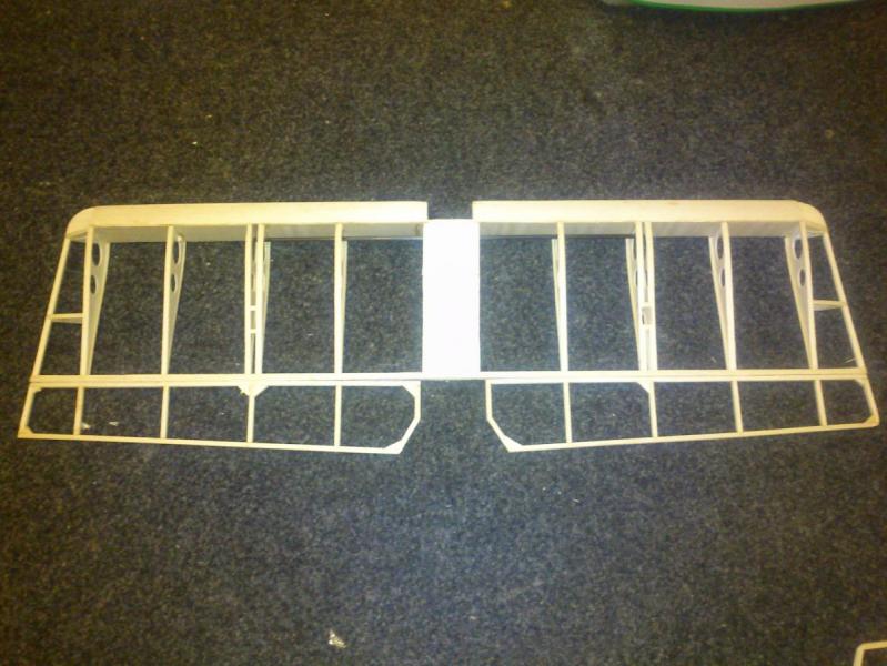

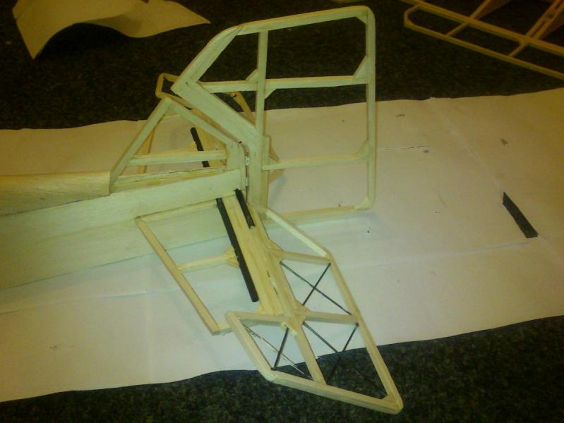

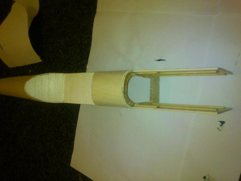

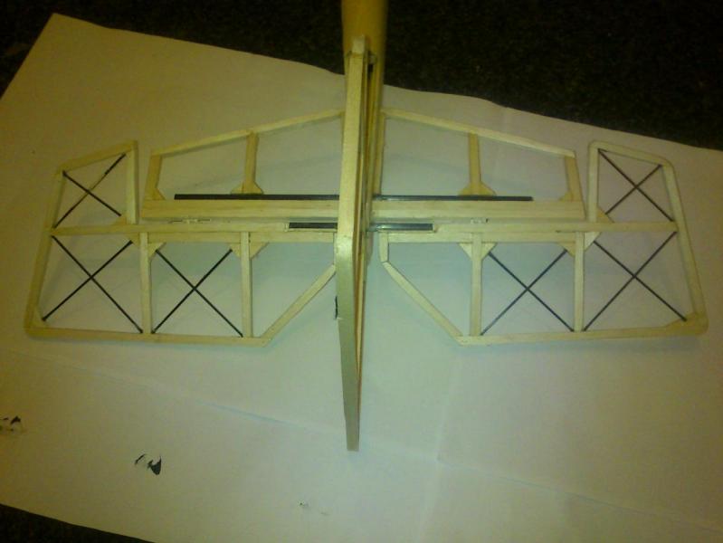

I ja się pochwałę swiomi wypocinami :D
Do sw wkleiłem pręty węglowe 1,5mm oraz w skrzydło rurkę 6/5mm poniewierały mi się po warsztacie, a zawsze to coś wzmocni.
Przepraszam za jakość ale robię zdjęcia telefonem
