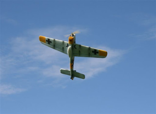

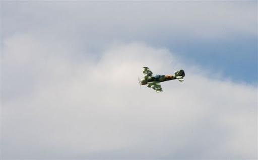

marek rokowski Opublikowano 29 Sierpnia 2010 Autor Opublikowano 29 Sierpnia 2010 popatrolowałem trochę dzisiaj niebo (niestety za sprawą naziemnych imprez u moich współlataczy -nie było za kim pogonić... dobrze, że chociaż żonka zgodziła się pstryknąć parę fotek...
Wojtass_nt Opublikowano 29 Sierpnia 2010 Opublikowano 29 Sierpnia 2010 Ahh taki on ładny, taki nowiutki :twisted:
Gość miszczu Opublikowano 30 Sierpnia 2010 Opublikowano 30 Sierpnia 2010 Ahh taki on ładny, taki nowiutki Do najbliższej walki :mrgreen:
