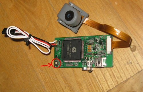

A więc... Ponieważ moja FCO ECO w celu uruchomienia wymaga podpięcia do wolnego kanału w odbiorniku (a w moim są już wszystkie zajęte), zacząłem rozważać kupno innej kamerki. I ostatnio o mały włos nie wydałem 300zł na zestaw SportsBox FlyCamOne2 :shock: Poczytałem to i owo o wersji ECO, i zdobyłem kilka ciekawych informacji, np. że można 'wydawać jej polecenia' nie tylko przez aparaturę, ale też przy użyciu małego białego przycisku, o którego działaniu nie miałem pojęcia ;D

A, jest jeszcze jedna alternatywa do zasilania... Można użyć w odbiorniku kabla 'Y' i podpiąć kamerkę do wolnego gniazdka, wtedy jednak należałoby wypiąć biały kabelek.
Niezupełnie... FCO 1 miała gorsze parametry (np. nagrywała obraz w rozdzielczości 320x240).
FCO ECO to raczej odchudzona wersja FCO 2 ;D
A zresztą... Chciałem się tylko podzielić koncepcją :)
