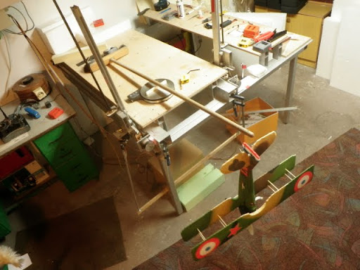

marek rokowski Opublikowano 25 Września 2010 Opublikowano 25 Września 2010 ano da się! miotła zaczepiona za "włosy" do stołu w połowie długości kija podstawiona waga na końcu zawieszony za ogon model wciskamy na wadze "zerowanie" dajemy gaz na radiu i patrzymy co nam pokazuje waga wynik dzielimy przez dwa

kabanosik Opublikowano 26 Września 2010 Opublikowano 26 Września 2010 Ten pomiar wykaże bzdury.Wystarczy przesunąć wage bliżej modelu i wynik będzie mniejszy.Im dłuższe ramię tym większa siła nacisku. Można jedynie porównać który silnik jest mocniejszy.
kojot Opublikowano 26 Września 2010 Opublikowano 26 Września 2010 Widzę, że jak w szkole było o dźwigni (okolice piątej klasy), to kolega grał w kapsle. Autor pomysłu na szczęście nie i nawet to opisał. wynik dzielimy przez dwa Warto wrócić do tego, co opisał jeden Grek, co ganiał na golasa po Syrakuzach.
marek rokowski Opublikowano 26 Września 2010 Autor Opublikowano 26 Września 2010 ok kabanosik! twój avatar chyba jest jednak aktualnym zdjęciem, bo czytanie ze zrozumieniem i prawa fizyki są Ci obce EDIT: widzę że Kojot mnie uprzedził w komentarzu
kabanosik Opublikowano 26 Września 2010 Opublikowano 26 Września 2010 ok kabanosik! twój avatar chyba jest jednak aktualnym zdjęciem, bo czytanie ze zrozumieniem i prawa fizyki są Ci obce EDIT: widzę że Kojot mnie uprzedził w komentarzu Sorki ,żeczywiście musiałem działać pod wpływem impulsu i nie doczytałem do końca Twojej wypowiedzi. Nie doczytałem ,że opierasz o wagę dokładnie na środku dźwigni i dlatego napisałem o tym przesuwaniu wagi. Ale co do praw fizyki to kłamstw nie napisałem.
marek rokowski Opublikowano 26 Września 2010 Autor Opublikowano 26 Września 2010 hehe - zwracam honor masz rację: z fizyką u Ciebie ok
