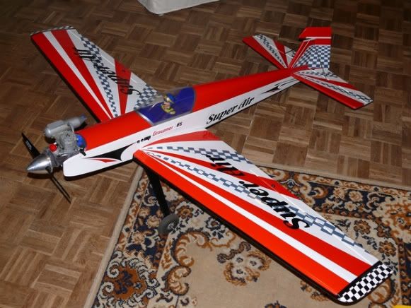

mikon Opublikowano 2 Października 2010 Opublikowano 2 Października 2010 Mam do Was pytanie, związane z modelem kolegi. Otóż jego superair (black horse) przy próbie startu z bocznym wiatrem jest bardzo trudny w utrzymaniu na pasie - bardzo ucieka, a przy próbie kontry kierunkiem potrafi zrobić zwrot w miejscu o 90*. Jest to model z podwoziem klasycznym trójpunktowym (podwozie główne przed skrzydłem i kółko ogonowe). W tych samych rękach ciut większy "Stick" z tym samym układem podwozia "idzie jak po sznurku". Ulatniając swojego "sticka", ja również nie mam problemów z utrzymaniem rozbiegu. Co sprawdzić w tym "superairze"? Zasadnicze tematy (ustawienie sk i kółka w neutrum) wyglądają raczej OK. Czekam na Wasze uwagi. Pozdr., Michał

bzik4 Opublikowano 4 Października 2010 Opublikowano 4 Października 2010 A ja ze swojego podwórka powiem że może niewspółosiowo s ustawione ster kierunku z kółkiem ogonowym. Gdy dodajesz stopniowo gazu samolot jedzie "według" koła ogonowego a gdy ono traci przyczepność za sterowanie odpowiada ster kierunku który powoduje zmianę kierunku jazdy i w efekcie koszenie trawy :wink:
f-150 Opublikowano 6 Października 2010 Opublikowano 6 Października 2010 Nie wiem panowie ale czy za bardzo nie kombinujecie ?Kombinerki w łapkę i parę jazd po pasie .Prawdopodobnie któreś z kół przednich nie jest idealnie w osi.(ciężkie do ustawienia ze względu na ew.luzy na osiach)To że masz tylne kółko idealnie w osi steru nic nie wnosi.Podginając w odpowiednią stronę kółko ogonowe doprowadziśż do idealnego prowadzenia po pasie.Przy tak długim ramieniu jaki tworzy u ciebie podwozie wystarczy 2-3mm,,okiem tego nie zauważysz.Ten sam efekt miałem w dwóch modelach ,z przednim i tylny podwoziem.
_Zbig_ Opublikowano 17 Października 2010 Opublikowano 17 Października 2010 A ja ze swojego podwórka powiem że może niewspółosiowo s ustawione ster kierunku z kółkiem ogonowym. Gdy dodajesz stopniowo gazu samolot jedzie "według" koła ogonowego a gdy ono traci przyczepność za sterowanie odpowiada ster kierunku który powoduje zmianę kierunku jazdy i w efekcie koszenie trawy :wink: No i okazało sie, że było coś koło tego, co kolega napisał. Tydzień temu trochę wiało i do niczego z testami nie doszedłem. Zwiększyłem jedynie konkretnie wykłon silnika w prawo - bez poprawy. Dziś zaatakowałem temat jeszcze raz - było bezwietrznie. Na kółku ciągnie nieco w prawo, po podniesieniu ogona ucieka w lewo. W końcu zauważyłem, że patrząc od przodu, to ten ster kierunku, choć stoi równo i licuje z powierzchnią statecznika pionowego, to nie jest jednak idealnie w osi samolotu. Kadłub po przejściach, i wygląda, że do idealnej symetrii trochę mu brakuje. Zrobiłem tak: trymerem jeden "bip" steru w prawo, szczypcami kółko w lewo, żeby prosto kołował. Już po drugiej iteracji poszedł jak po sznurku!!!! Korekta steru kierunku jest minimalna, ale zadziwiająco istotna! Super Air ma stosunkowo duży ster kierunku i wygląda na to, że jego trym jest kluczowy dla udanego startu z pasa. W tym przypadku "na oko" ster był w osi, ale faktycznie skręcał w lewo. W locie taki feler powoduje oprócz mało widocznej zmiany kierunku także wyraźny przechył i od ręki daje się wyrównać.....trymerem lotek. I niby wszystko OK, tylko pętle jakoś dziwnie wychodzą.... Problem sprowadzał się do tego, że geometrii podwozia nie odpowiadała geometria "aerodynamiczna" - w zasadzie było to jasne od początku, ale brakło pomysłu, jak to naprawić. Błędnie skupiałem się tylko na kołach i wykłonie silnika. Po udanym starcie (i lądowaniu) Super Air poszedł na bok i w końcu polatałem Stickem - nareszcie przyjemność po tych męczarniach.... Pozdrawiam i dziękuję wszystkim.
