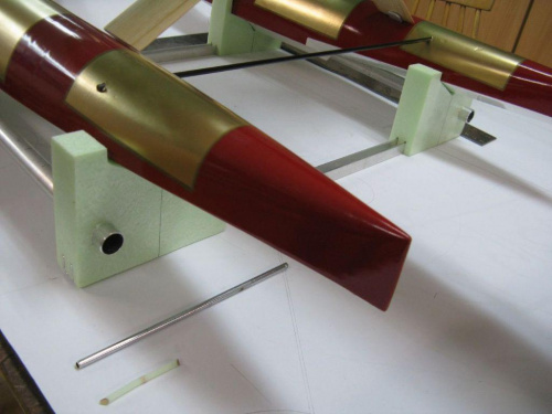

Głowiłem się trochę nad sposobem połączenia pływaków rurką węglową i tu znowu z pomocą przyszło moje ulubione wiertło z rurki od anteny radiowej. Jak zwykle "robaczek" to wycięty przez wiertło kawałek pływaka. Rurki jakimś cudem udało się wkleić równolegle względem siebie, choć wierciłem "na oko". :mrgreen:

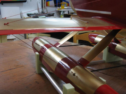

Pływaki dokręcone. Śruby oczywiście później pomaluję na czerwono.
Dołączona grafika

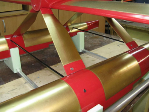

Mam nadzieję, że kąt ustawienia pływaków, skrzydeł i kadłuba jest prawidłowy.
Dołączona grafika
Tak wygląda od przodu. Oczywiście brakuje jeszcze odciągów, nad którymi właśnie się męczę.

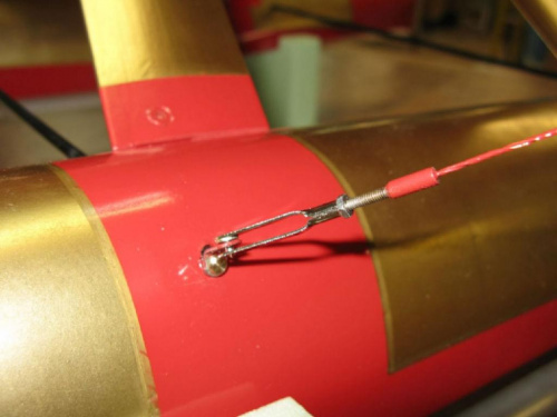

"Odrutowałem" trochę model. Odciągi zrobiłem z plecionki stalowej i końcówek do zarabiania przewodów elektrycznych. Wkręty mocujące odciągi do skrzydła wykorzystałem z kaset magnetofonowych. Reszta, to typowe snapy i trochę toczenia celem wykonania tulejek redukcyjnych. Teraz model jest dość mocno usztywniony.

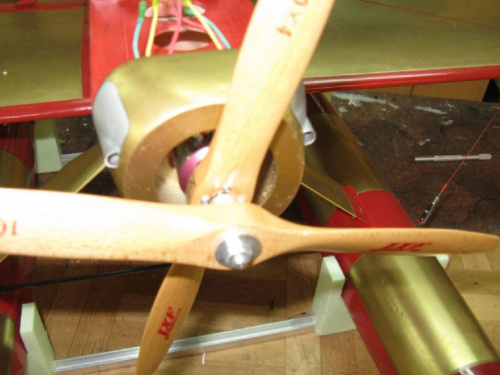

Dla lepszego chłodzenia silnika, wywierciłem otwory w przodzie modelu przy pomocy jakże użytecznego wiertła rurowego :lol: i dokleiłem "łezki"wycięte z rurki aluminiowej.

Dwa śmigła jak w w prawdziwym samolocie a już liczyłem że będzie tradycyjnie jeden silnik jedno śmigło :D
Latałeś już na takim napędzie,jak to w powietrzu się sprawdza?
To jest właśnie lekki problem. Jeden kołpak powędrował do śmieci :lol:. Muszę trochę pokombinować, aby było lekko i ładnie.
Ten większy (ale niziutki), to mniejszy problem :lol: - zrobiłbym z laminatu w kształcie miski, dno z przodu śmigła, a mocowanie na te 4 śrubki.
Musi być lekki, bo przy dużym wycięciu na łopaty nawet grubościenny plastik w moich kombinacjach odkształcał się pod wpływem siły odśrodkowej - nie do wyważenia.
Mniejszy musiałby być dwuczęściowy: znowu miska, tym razem mocowana pod smigłem i jeszcze jakiś nosek z wycięciem na śmigło na wierzch.
