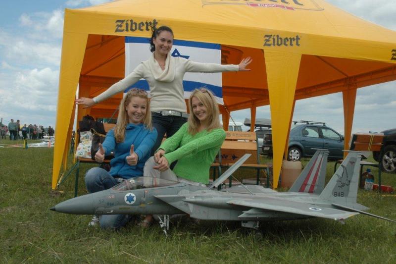

RobertK Opublikowano 22 Lipca 2012 Autor Opublikowano 22 Lipca 2012 Kilka dni temu miałem możliwość obejrzenia oraz pomacania zestawu ARF F-15, Philip,a Avonds,a. http://www.avonds.com/index.htm Jakość wykonania , waga poszczególnych ,elementów ,oraz odwzorowanie detali powalają Niestety cena tegoż zestawu jest równie powalająca ,a czas realizacji zamówienia jest dość długi.
